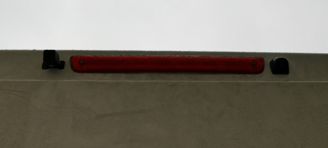

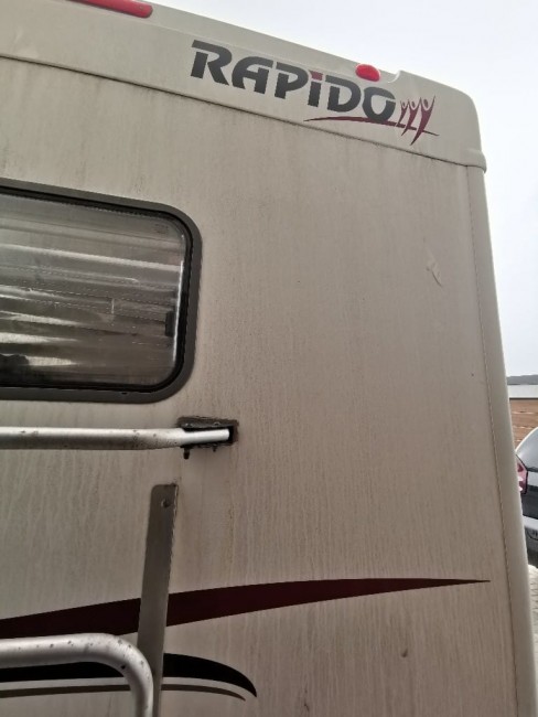

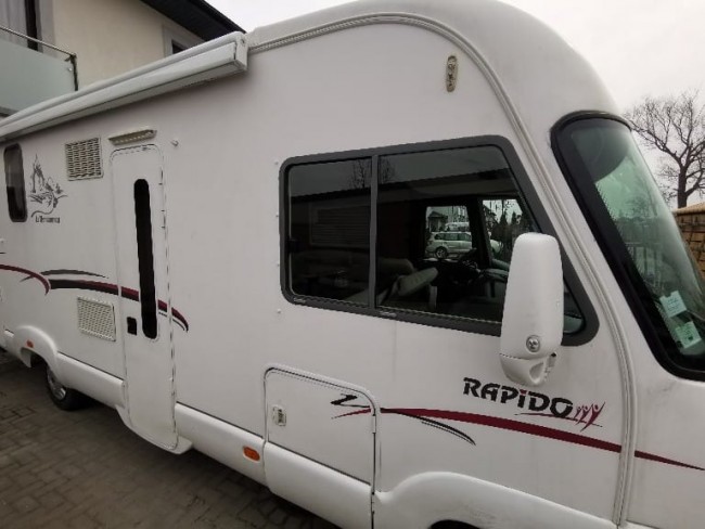

Nie mogę się doczekać już na drugiego fachowca w kwestii instalacji kamery cofania i elektronicznego lusterka - w zimie każdy miał czas ale tak mi pierwszy przetrzymał kampera, że teraz się trzeba prosić...
Tak teraz sam kombinuję:

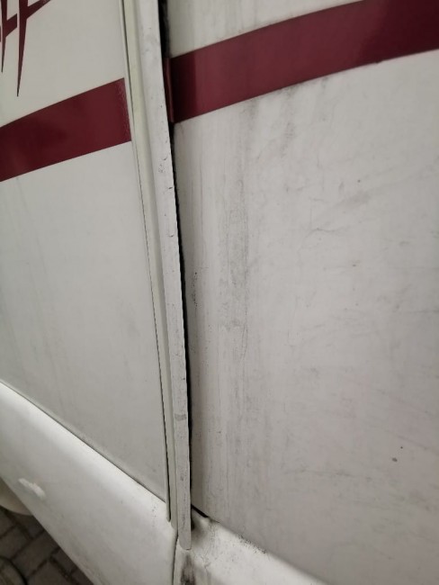

- Czy można wykorzystać rynienkę idąca praktycznie do samej komory silnika?
- Czy ewentualnie w bardziej widocznych miejscach można zakleić kabelek np szerszym paskiem folii samochodowej?
- A może da się przeciągnąć te kable używając kabli do 3 światła stop jako pilota i wciągnąć pózniej całą wiązke z kablami do kamer?
- Jakich kabli użyć do sygnału video - słyszałem że oryginalne są za cienkie do dłuższych odległości - u mnie wyjdzie coś koło 10m a oryginały mają tylko 6m - czy są białe przewody odporne na UV?
A może ktoś zna fachurę w okolicy Warszawy który zrobi to schludnie i porządnie - chcę też przy okazji założyć profesjonalny alarm z GSM

Ja poprzez trzecie światło stopu przedostałem się z kablami do środka i poprowadziłem w szafkach do przodu.

Zdecydowanie od środka, pod podłogą i na końcu koło światła stop.
Jednak lepiej dziurę - jak dobrze zakleisz to nic nie będzie. Ale dzięki temu kamera będzie w odpowiednim miejscu.

Nie lepiej pod podwoziem? Przewód mozna dokleić, wtyczka od kamery i tak chyba do odciecia, dziura bedzie mniejsza.

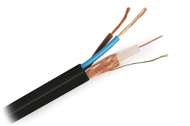

Ja u siebie poprowadziłem zwykłą skrętką, ale wszystko wewnątrz. Kamery zamontowałem na alu poprzeczce na bagażniku, kabel poprowadziłem w profilach aż do mocowań na ścianie, tuż pod nim przewierciłem, przecisnąłem kabel i szczelnie zabezpieczyłem. Nie bój się wiercenia, to nie boli.
Możesz zastosować spec kabel od monitoringu, jest to koncentryk dla wideo połączony z 2 żyłami zasilającymi na całej długości kabla na metry.
Biały do wewnątrz, czarny żelowany odporny na zewnątrz.

Skrętka zwykła 4x2x0,5mm2 wystarczy, a ten co foto wyżej, stosowałem do kamer na odcinku ponad 100m i latało. Taki w zupełności Ci wystarczy, jest intuicyjny w podłączeniu i układny w zakamarkach.

Jeszcze raz dzięki za porady - kable udało się schować pod tymi dodatkowymi panelami u góry i na rogu - pod panelem był dostęp po zdjęciu 3 światła stop od niego przeciągnęli do rogu i zeszli w dół i pod podwoziem doczepili się do istniejących wiązek.
Chłopaki uwinęli się w jeden dzień i nie zrobili żadnych dziur, choć nigdy nie instalowali w kamperach.
