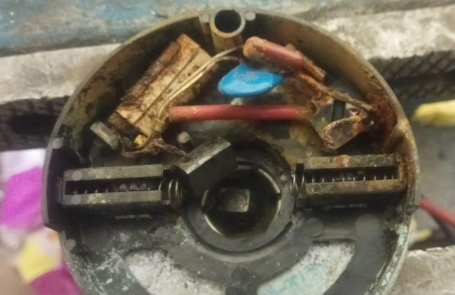

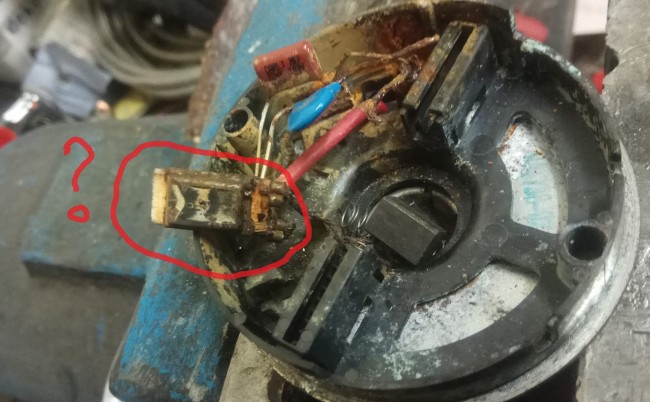

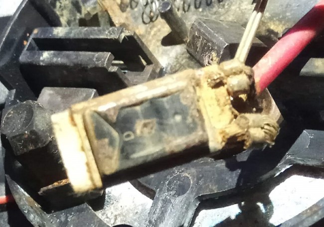

Witam kolegów, chcę zreanimować pompę wody SHURflo, po zalaniu.
pompę rozkręciłem wyczyściłem wirnik się teraz ładnie kręci, ale pytanie do znawców, jak pomierzyć uzwojenie tej pompy żeby sprawdzić czy jest sprawne. Bo jak będzie sprawne to warto tą pompę naprawić.
I drugie pytanie co to jest to prostokątne gdzie podłączona jest elektronika i szczotka ??

Wysłany: 2021-03-23, 19:00   Re: Reanimacja pompy SHURflo
voice napisał/a:
Rezystor ceramiczny o dużej mocy i niskiej impedancji, z kondensatorami zapobiega iskrzeniu pomiędzy szczotkami a komutatorem - w efekcie oszczędza szczotki i nie sieje zakłóceń radiowych.
Zanim podejmiesz się gruntownej reanimacji, rozbierz najpierw głowicę i pod lupą oceń szczelność elementów tłoczących i zorientuj się o dostępności części zamiennych.

Wysłany: 2021-03-23, 19:16   Re: Reanimacja pompy SHURflo
Socale napisał/a:
Wojtek na Ciebie zawsze można liczyć :ok , zasłuzyłeś na :pifko głowicę rozebrałem i nie widzę uszkodzeń,
muszę zreanimować silnik jak to zrobię to reszta się okaże.
Gdzie można taki rezystor kupić i jakie ma parametry ??
Piwa: 524/637
Wysłany: 2021-03-23, 19:30   Re: Reanimacja pompy SHURflo
voice napisał/a:
Tzn uszkodzeń nie widać, widać zużycie na gumowej uszczelce w postaci drobinowych pęknięć wokół każdego grzybka, jest ich tam 3. Oglądając pod lupą, naciągamy gumkę delikatnie paluszkami. Cokolwiek się kojarzy :oops:
Na sprawdzenie kompleksowej naprawy, wywal całkiem tą elektronikę, on anie zamyka obwodów pracy wirnika, jak pompa okaże się dobra i żwawo pompuje kondycyjnie, wówczas podłączysz z powrotem. Rezystor to może być np 0,1Ohm 3W - o ile to rezystor bo nic nie udało się z foto odczytać.

Wysłany: 2021-03-23, 20:10   Re: Reanimacja pompy SHURflo
Socale napisał/a:
Na sprawdzenie kompleksowej naprawy, wywal całkiem tą elektronikę, on nie zamyka obwodów pracy wirnika, jak pompa okaże się dobra i żwawo pompuje kondycyjnie, wówczas podłączysz z powrotem. Rezystor to może być np 0,1Ohm 3W - o ile to rezystor bo nic nie udało się z foto odczytać.
Dlatego pytałem co to za element ten prostokątny jak się nazywa i ewentualnie jakie ma parametry, ??
Nie rozumiem sugestii wywal całą tą elektronikę ??. jak wywalić, szczotki nie problem kupić i polutować wszystko, kwestia tylko tego prostokątnego elementu. Jak silnik będzie na chodzie to resztę się ogarnie. Przecież bez szczotek i tych elementów co tam siedzą silnik nie ruszy ??

Wysłany: 2021-03-23, 20:28   Re: Reanimacja pompy SHURflo
voice napisał/a:
Socale napisał/a:
A bo to po tym piwie od Ciebie zakołowało :diabelski_usmiech
Oczywiście możesz też od razu ją odnowić, ale jak miałbyś jechać do elektro sklepu tracąc paliwo i godzinę, w którym powiedzą że nie mają, ale mają na pewno na drugim końcu miasta, a po tym zakupie później pompa okazałaby się niezdolna do fizycznego pompowania wody...
Szkoda byłoby tej fatygi, czasu i paliwa, dlatego napisałem, by elektronikę wywalić = ominąć bo do testów jej sprawność/obecność nie jest konieczna.
Oczywiście przyjmujemy że szczotki nie są elektroniką i są niezbędne do pracy silnika.
Na rezystorze widać część oznaczeń, przyjrzyj się i napisz co tam jest nadrukowane.
Edit: Znalazłem!!! Ten temat w kwestii powyższych postów i pompowania wody może Ci pomóc jakby co: https://www.camperteam.pl...pic.php?t=24241

Wysłany: 2021-03-23, 20:51   Re: Reanimacja pompy SHURflo

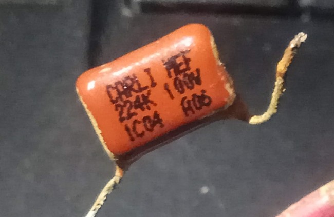

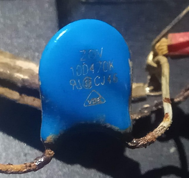

Tutaj oznaczenia varystora i rezystora
najbardziej mnie interesuje ten prostokątny element, bo tam nie ma żadnych oznaczeń z tego co widzę jest tylko lilerka D itp...
Plik ściągnięto 8 raz(y) 262,85 KB
Plik ściągnięto 12 raz(y) 271,26 KB
Plik ściągnięto 8 raz(y) 289,42 KB
Piwa: 524/637

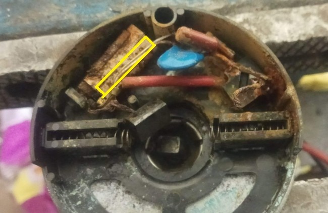

Wysłany: 2021-03-23, 21:44
Ok, niebieski i czerwony są stare ale sprawne.
Zerknij tam co jest zaznaczone, wygląda mi na nadruk.
Plik ściągnięto 10 raz(y) 78,35 KB
voice
Nazwa załogi: Voice_Band
Dołączył: 02 Gru 2012
Piwa: 20/21
Skąd: Ostrów Wielkopolski
Wysłany: 2021-03-23, 22:59
Socale napisał/a:
Tak jakiś nadruk tam był, ale niestety z blaszki poszło tyle rdzy, że nie jest to do odczytania.
Nawet podgiąłem tą blaszkę ale nic nie idzie odczytać :(

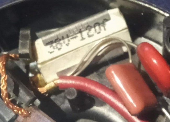

Edit:
Dzisiaj rozebrałem pompę ze swojego kampera i oznaczenia sa takie jak na zdjęciu.
Czego szukać co to za element ??
38V i 120f (f - to chyba częstotliwość oznaczają małą f) ??
Plik ściągnięto 9 raz(y) 166,66 KB
