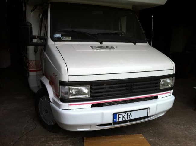

- potrzebuje zderzak jak na zdjęciu

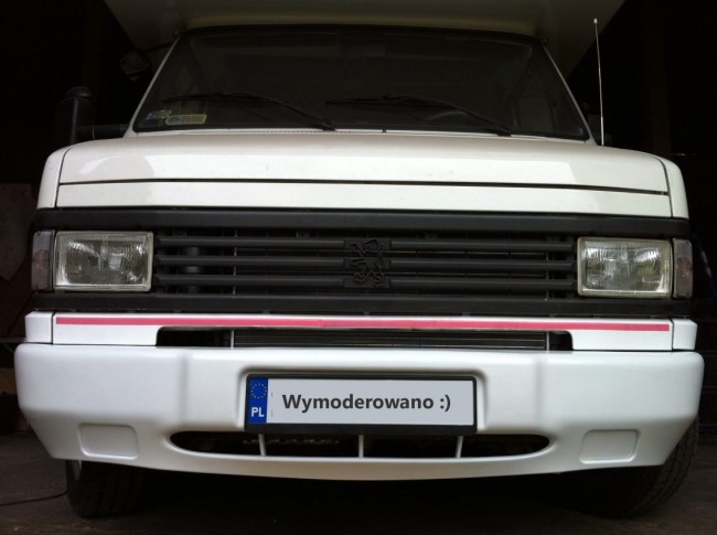

- zderzak wymieniony na nowy z laminatu

Pomógł: 72 razy Dołączył: 07 Sty 2012 Piwa: 523/632 Skąd: Gubin
Wysłany: 2021-03-24, 19:03 Re: Remont Peugeot J5 Burstner 1990r
| dawmer napisał/a: | ...
- wymiana zderzaka na z laminatu lub naprawa starego (rozsypuje się w rękach).
No i teraz prośba do Was, moje potrzeby:
W kwestii cytatu, do Lublin3 znajdziesz zderzak za 100zł + malowanie
Pasuje prawie idealnie, więcej o tym zderzaku tutaj:
https://www.camperteam.pl...p=414656#414656
Edit. Tutaj jeszcze lepiej zobaczysz: https://www.camperteam.pl...p=353591#353591

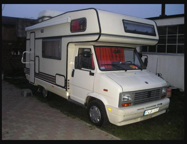

voice, Nie to moja fotka ale ja potem sprzedałem na Warszawę ...
Kolega kupił pierwszego mojego kamera. Tyle lat a skubany dobrze się trzyma . |
