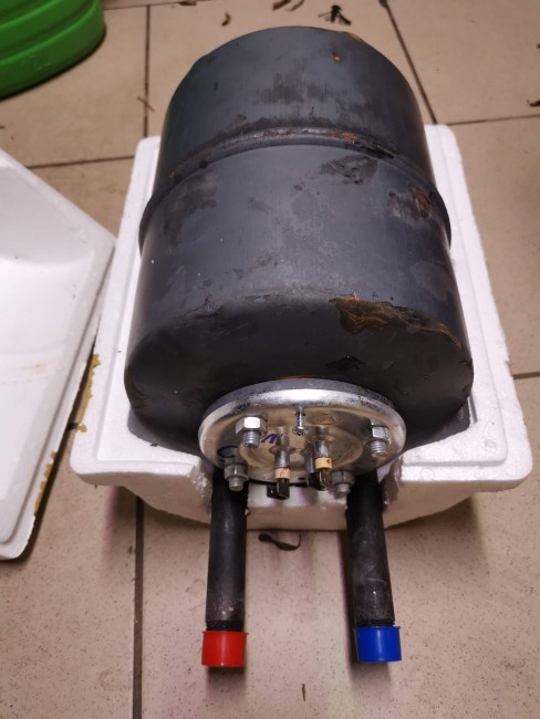

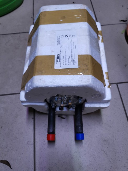

Auto odbieram dopiero w przyszłym tygodniu, jednak części zaczęły już spływać. W tym bojlerek, bo nie nazwę go bojlerem z racji pojemności - 5L. Fajny, nie trzeba ciąć na pół i w cenie grzałki na 230 V. Do tego dokupiłem https://allegro.pl/oferta/elastyczna-rura-ze-stali-nierdzewnej-flexo-dn12-10570275817 po włożeniu do zbiornika zakuję ją u kogoś z okolicy.
Plik ściągnięto 15 raz(y) 317,09 KB
Plik ściągnięto 13 raz(y) 341,15 KB

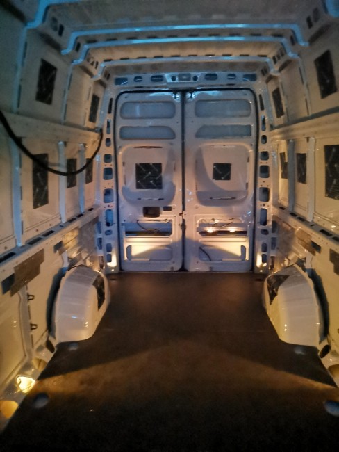

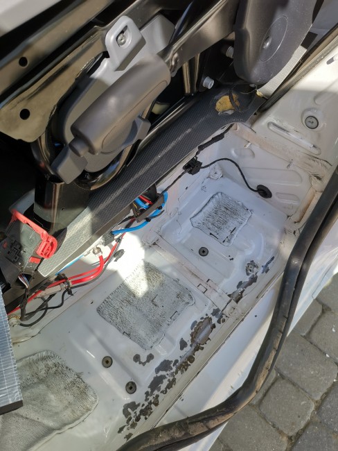

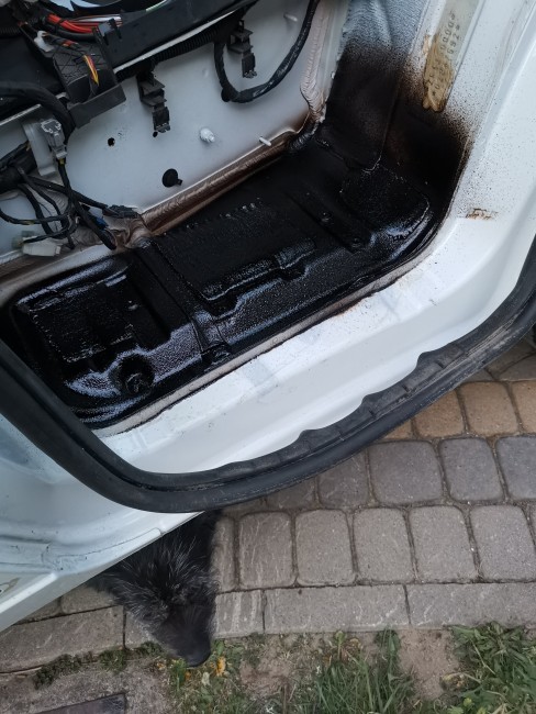

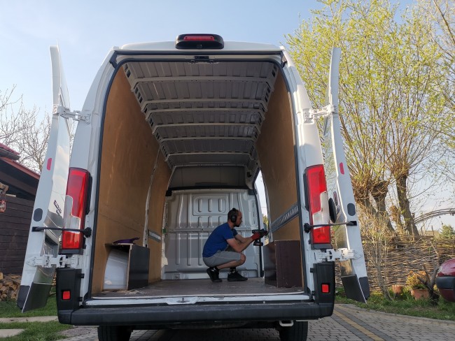

Podsumowanie, co zrobiliśmy, w miesiac, a w sumie 21 dni
- kupno samochodu (pod koniec kwietnia)
- konserwacja podwozia
- ściągnięcie poprzedniej zabudowy dostawczej
- rozebranie plastików z zewnątrz
- rozebranie szoferki
- instalacja zawieszenia pneumatycznego
- zespawanie nadłamanych drzwi tylnych (to masakra, że w 3-letnim samochodzie drzwi już wymagają naprawy..)

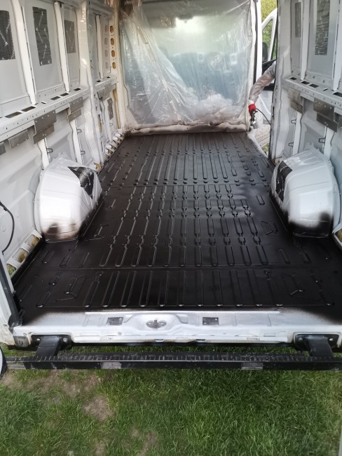

- konserwacja podłogi i poprawki lakiernicze w wielu miejscach
- psiknięcie wosku w profile zamknięte
- 3/4 wygłuszenia
- 3/4 ocieplenia (wszystko prócz dachu i słupków)
- przygotowanie pod montaż zbiornika
- docięcie nowej podłogi - stara ważyła 47 kg nowa waży 32 kg
- wyfrezowanie kanałów pod podłogówkę

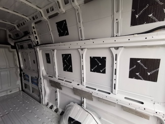

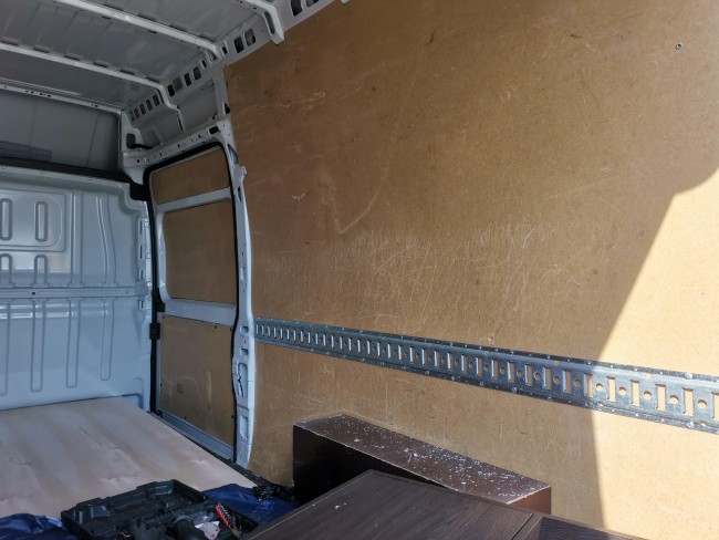

Tak wyglądała stara zabudowa
Plik ściągnięto 12 raz(y) 1 MB
Demontaż
Plik ściągnięto 11 raz(y) 1,87 MB
Izolacja akustyczna
Plik ściągnięto 9 raz(y) 544,1 KB
Stara podłoga
Plik ściągnięto 12 raz(y) 456,55 KB

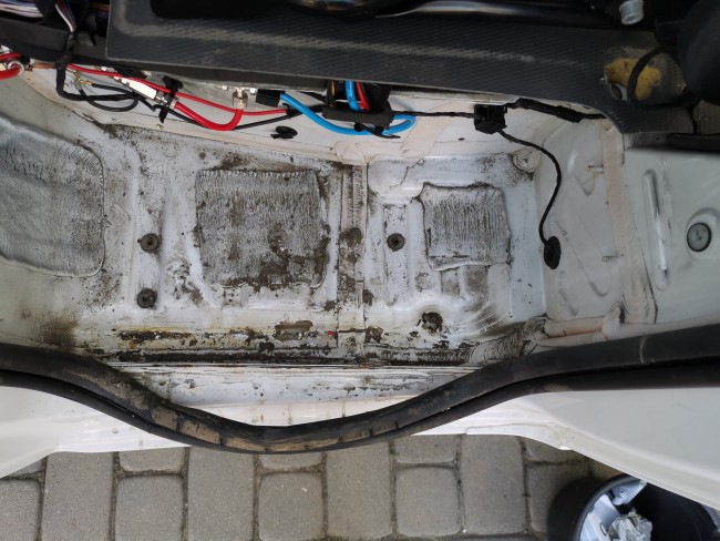

Progi po 3 latach użytkowania..
Plik ściągnięto 12 raz(y) 1,62 MB
Rstop, a na to podkład.
Plik ściągnięto 13 raz(y) 1,08 MB
Konserwacja progu
Plik ściągnięto 11 raz(y) 1,3 MB

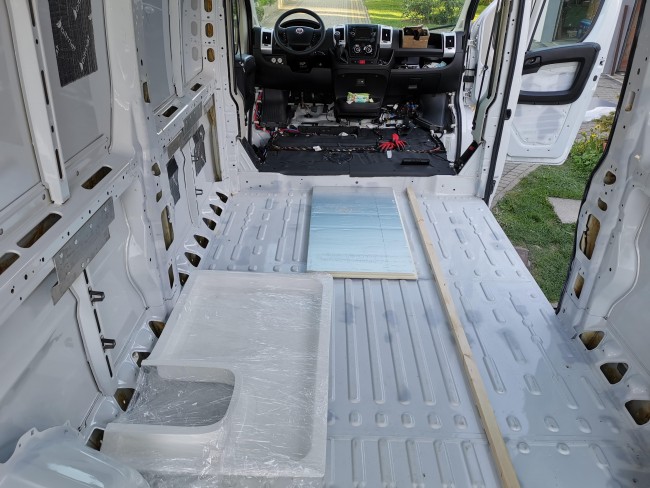

Przymiarka brodzika
Plik ściągnięto 15 raz(y) 847,22 KB

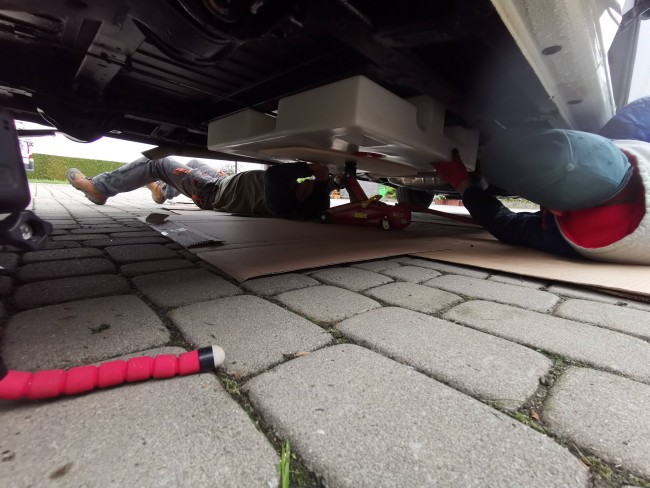

Mocowanie zbiornika na brudną wodę
Plik ściągnięto 14 raz(y) 355,01 KB
Konserwacja podłogi

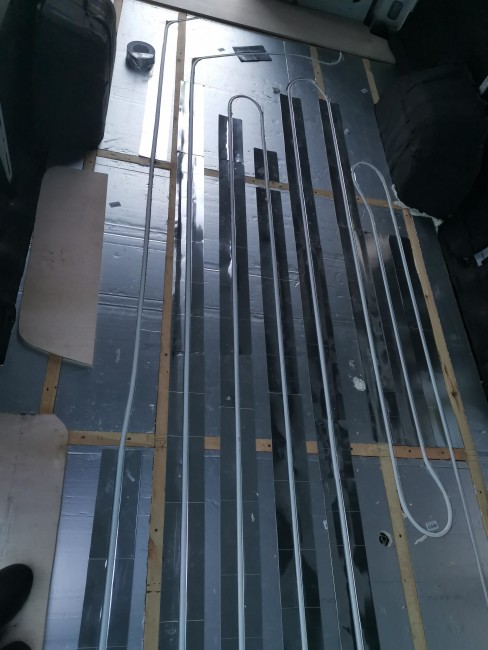

Cd zdjęć

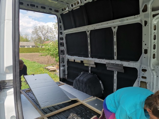

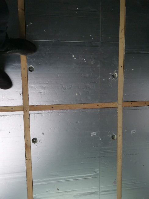

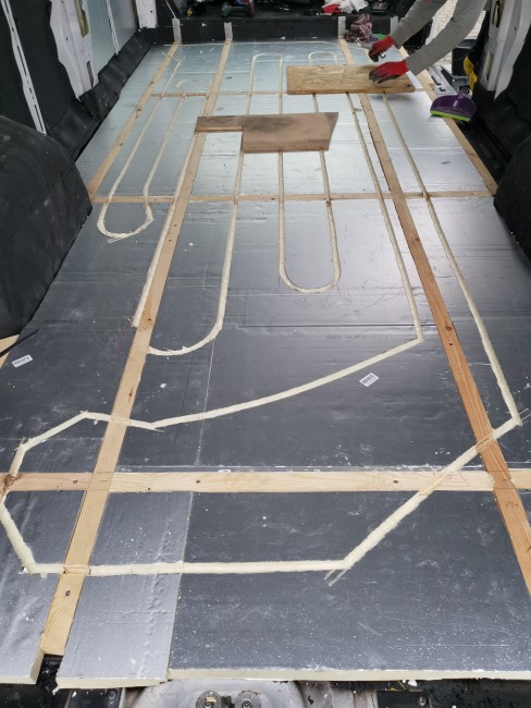

Kratownica podłogi z płytami PIR
Plik ściągnięto 16 raz(y) 830,05 KB

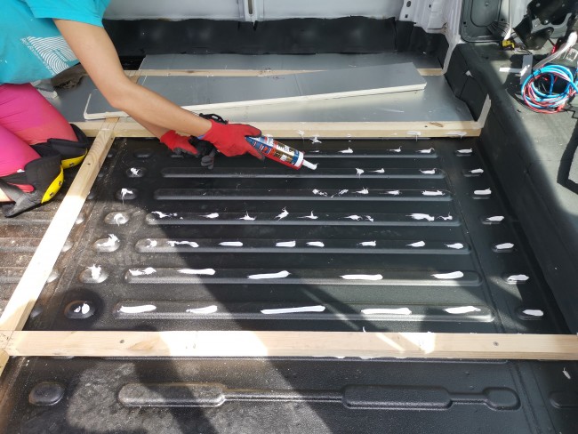

Płyta PIR klejona na Mamuta, po tym zabiegu nie trzeszczy w ogóle.
Plik ściągnięto 14 raz(y) 1,72 MB
Mocowanie zbiornika, na razie na "sucho"
Plik ściągnięto 8 raz(y) 713,91 KB
Frezowanie pod podłogówkę
Plik ściągnięto 14 raz(y) 1,25 MB
Kombinator
Twój sprzęt: Citroen Jumper 3.0 HDi 160KM H3L4
Dołączył: 28 Paź 2017
Piwa: 15/7
Wysłany: 2021-05-19, 16:54
Gratuluję wyboru bazy jedynej słusznej jeśli chodzi o wymiary :wyszczerzony:
Dobry pomysł z izolacja podłogi płytami PIR ale jeśli te wycięcia to pod podłogówkę to strasznie rzadko i wygląda że pod rury z dużym przekrojem. Lepiej sprawdzają sie gęściej i cienkie. Podłoga będzie grzać równomiernie lepiej się nagrzewać i skuteczniej oddawać ciepło. Nie bez znaczenia będzie tez że przy takich rurkach płyn przeleci przez nie i nie odda ciepła i wróci w temperaturze niewiele niższej niż na wejściu a nie o to chodzi .....
I jeszcze jedno szyby boczne szklane to gwarancja skraplania się wody na nich i problem z termiką...
moja budowa
https://www.camperteam.pl...818&view=newest
ravael
Twój sprzęt: Fiat Ducato L3H4
Nazwa załogi: @Nasze7m2
Dołączył: 11 Mar 2017
Piwa: 1/3
Wysłany: 2021-05-19, 21:18
Kombinator napisał/a:
Cześć,
Rury pex 16 mm, rozstaw dość gęsty, gęściej byłoby ciężko. Dodatkowo są blachy transmisyjne. Prócz tego nagrzewnica taka: https://allegro.pl/oferta/nowa-dodatkowa-nagrzewnica-webasto-12v-9kw-d-8055946974 z regulatorem obrotów takim: https://allegro.pl/oferta/przelacznik-4-stopniowy-nagrzewnica-uniwersalna-6668512036
Czyli dodatkowo cztery rury ciepłego powietrza:
- garaż
- łazienka
- salon
- przód samochodu
Więc o zimno się nie boję:)
Co do szyb - oczywiście masz rację. W poprzednim kamperze też mam zwykłe i dawały radę https://www.instagram.com/p/COfGFNMh6q5/
W budowanym obecnie przetestuję rozwiązanie proponowane na forum, czyli druga warstwa z poliwęglanu komorowego 3mm.
Plik ściągnięto 19 raz(y) 588,77 KB
