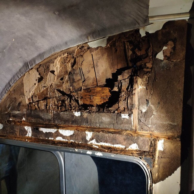

Ściany, zwłaszcza tylna nie budziły mojego zaufania. Na pewno w różnych miejscach były jakieś przecieki, ale nie martwiłem się tym zbytnio, bo w kamperze nie było nieprzyjemnych zapachów z tym związanych. na początku roku wykryłem świeży przeciek w miejscu nad drzwiami kierowcy, gdzie jest przymocowana rama opuszczanego łóżka. Ścianą była mokra. Dopiero teraz się do tego dobrałem - totalna masakra :( Wszystko pognite, drewno w wielu miejscach zupełnie spróchniałe, sklejka przypomina karton, można zrywać gołymi rękami. Mam świadomość, że pewnie sporą część reszty też tak wygląda. Jestem w trakcie żałoby ;)
Plan mam taki żeby robić to etapami, tak żeby nie stracić całego sezonu. Do wakacji chcę zrobić przód z mocowaniem opuszczanego łóżka. Za salon wezmę się może na jesieni. Zerwałem już sporą część poszycia z tego fragmentu. Wiem, że powszechnie pobłogosławioną metodą jest wyklejanie blachy od środka matą z żywicą, ale to kupa roboty. Planuję zamiast tego wymalować blachę folią w płynie, a newralgiczne miejsca uszczelnić butylem. Na to szkielet drewniany i styropian. Dalej idąc za przykładem Toscanera myślałem o wykolejeniu tego folią aluminiową i dalej sklejka 3mm i tapeta.

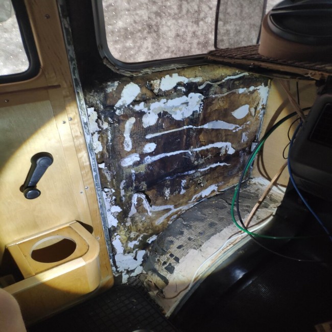

Kilka zdjęć poglądowych
/Edit/ co się lekko rozjechało przy zmniejszaniu, sorry

Element ściany, do którego było mocowane łóżko był oryginalnie sklejką o grubości 3cm, która najgorzej zniosła kontakt z wilgocią. Była podocinana w geomwtryczne kształty, zamiast jednego większego kawałka (widać to na pierwszym moim zdjęciu w wątku). Zastanawiam się czy by nie zastąpić tego litym drewnem, co o tym sądzicie?

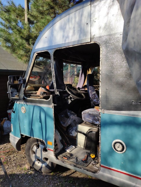

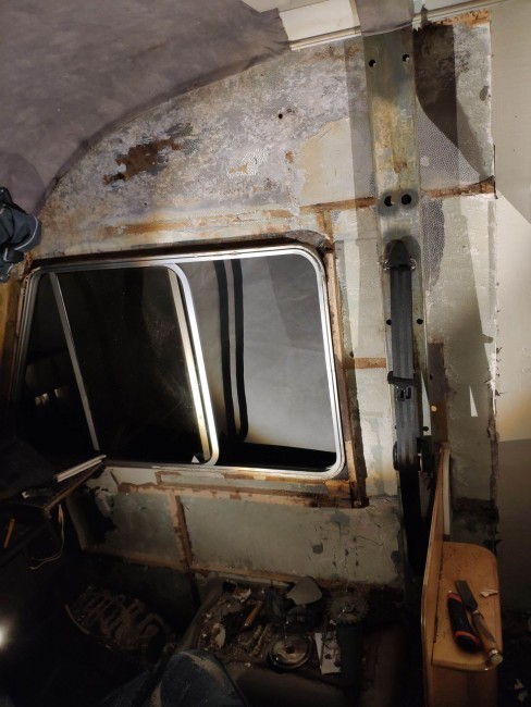

Dołączam jeszcze dwie fotki. Szału nie ma, ale trochę poszło do przodu.
Drzwi wyjęte

Druga ściana

Nie opadł, bo mam uziemionego kampera ;) więc trzeba robić, ale najczęściej działam raz w tygodniu, więc spektakularnych postępów prac nie ma. Kończę czyszczenie, blachy od środka świeca się na srebrno, usunąłem już stare powłoki. Szykuje się do odbudowy.
W między czasie był dostęp do normalnie zasłoniętych fragmentów ścian bocznych silnika, więc coś tam antykorozyjnie posmarowałem. Trochę innych drobnych poprawek.
