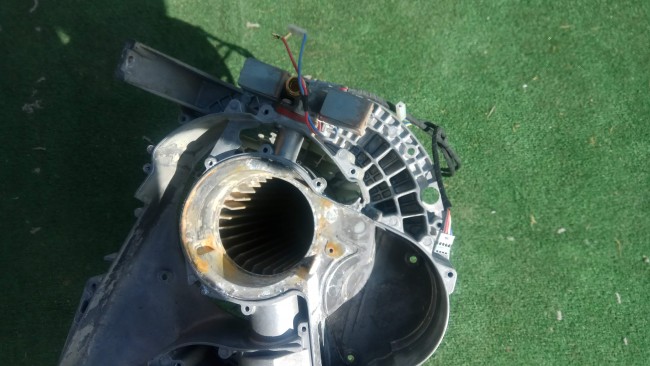

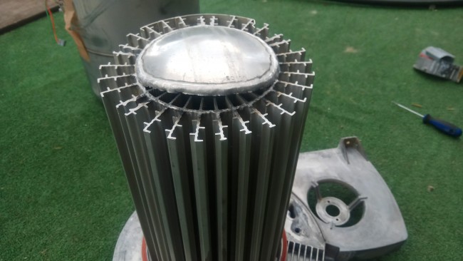

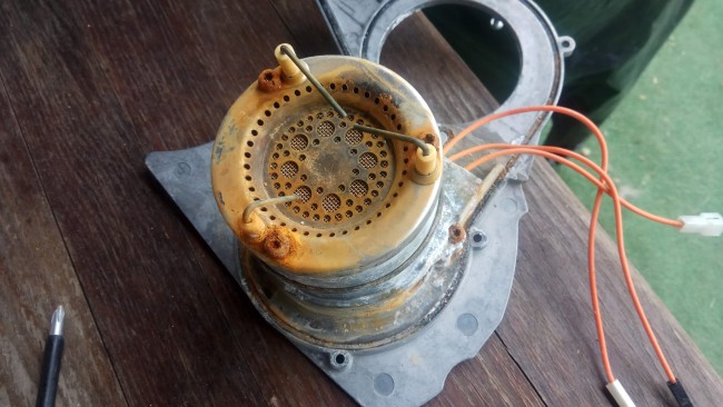

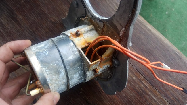

Witam próbuję wskrzesić Trumę Combi 4 CB403.

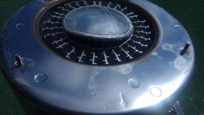

Po rozebraniu wyglądała tak, od czego to pękniecie - zbiornik wody jest szczelny ??
Mam już to wszystko wyczyszczone, czy jak pospawam ten dekiel to będzie ok. czy to musi być nowe ??
Czy ktoś podpowie gdzie kupić w dobrej cenie lub może ktoś by się podjął reanimacji elektroniki.
pęknięcie dekla

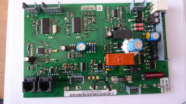

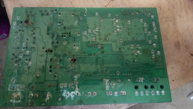

Elektronika trochę elementów się wykruszyło

Na temat zbiornika się nie wypowiem, bo nie znam tego modelu ale patrząc na elektronikę - hmmm... Nie wiem czy jest sens. Korozja jest znaczna. Niby wszystko można naprawiać, są myjki ultradźwiękowe, itp., itd. ale to nie moduł komfortowych kierunkowskazów tylko płyta sterująca piecem na gaz. Nie wiem czy bym zaufał takiemu sterownikowi po naprawie. Oczywiście to nic nie znaczące moje prywatne zdanie.

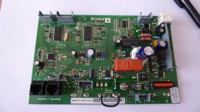

Panowie jakiej elektroniki szukać czym się sugerować. Wszystkie płytki wyglądają podobnie.

płytkę co się dało wyczyściłem spreyem do poprawy kontaków elektronicznych.
zgnił kondensator i ten żółta część, natomiast jak nazwać lub skąd wziąć symbol tego ( chyba to opornik) zawinięty miedziany drut ??

Izopropanolem to się zmywa resztki pasty lutowniczej po lutowaniu a nie usuwa korozję.
Spray typu Kontakt 60 generalnie nie służy do czyszczenia płytek drukowanych, chyba, że wersją PCC specjalnie do płytek właśnie.
Woda powoduje korozję nie tylko widoczną gołym okiem ale też drążącą wgłąb wyprowadzeń elementów i przelotek - poskrob luty lub nóżki elementów które są matowe szare a być może posypie się proszek lub się całkiem rozpadną.
Żeby uratować tą płytę nalezało by ją:
- potraktować dobrą myjką ultradżwiękową
- przelutować na nowo wszystkie elementy i punkty włącznie z przelotkami
- wymienić elementy skorodowane i niesprawne (nie ma przecież gwarancji, że płyta nie jest uwalona przez otrzymanie wody będąc cały czas pod napięciem).
Ten "element z drutu" to cewka/dławik. Nie ma oznaczeń, bo producent płyty prawdopodobnie nawija sam drut o odpowiednich parametrach na rdzeń otrzymując element o zadanym parametrze. Bez dokumentacji serwisowej nie do odtworzenia, można tylko rozważyć przekładkę z innego sterownika tego samego typu.
Przy braku schematu i wartości elementów których się nie da odczytać naprawa płyty będzie trudna. Można zapytać w serwisie Trumy np. telefonicznie, podać im stan jaki jest i powiedzą czy to do naprawy, czy też nie. Można też udać się do dobrego elektronika z zapleczem sprzętowym (typu myjka chociażby), niech się wypowie.
Jako ciekawostkę dodam, że odnośnie domowych pieców C.O. na gaz zabronione jest naprawianie sterowników do tych pieców, tylko wymiana na nowe. Ciekawe dlaczego...?

Najprościej by było tak zrobić, jest tylko jedno ale...... CENA !!! dlatego pytam czym sie sugerować, może ktoś miał do czynienia z tymi Trumami i wie co i jak. Tak patrzę na moją trume 4 z 2012 roku a np: Trume 6 to te płytki i piece są prawie identyczne.

dlatego chciałbym info jak w/w wystawiłem zdjęcia czy kupię tą płytkę czy drugą czy truma ruszy bez problemu, dzisiaj wrócił środek od spawania koszt 30 zł. mam już wszystko wyczyszczone do poskładania.

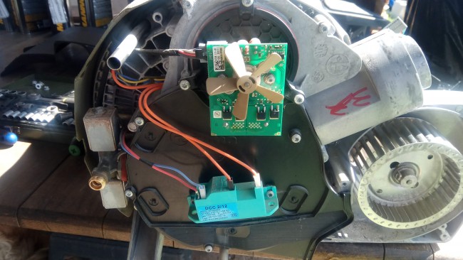

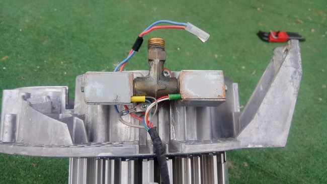

w załączeniu mój zawór z cewkami.
z prawej strony idą tzry przewody koloru czerwony biały przeźroczysty.
z lewej strony idą trzy przewody koloru szary niebieski zielony.
Wiec jak mam je sprawdzić czy działają przed założeniem. będę wdzięczny za info gdzie i na jakie przewody podać napięcie chyba 12V.
I jak podam 12V do co sprawdzić ( będzie słychać jakiś pstryk ) ???
Zmierzyłem oporności miedzy przewodami i tak:
cewka prawa oporność miedzy białym-czerwonym 8 Ohm
białym-przeźroczystym 303 Ohm
przeźroczystym czerwonym 301 Ohm
cewka lewa oporność miedzy niebieski-zielony 300 Ohm
niebieski - szary 8 Ohm
szaro-zielonym 292 Ohm
Zawór gazu z cewkami

To to, tylko kolory przewodów inne.
Bazując na tym co napisałeś wygląda na to, że:
1. prawa cewka
- cewka otwierająca: + biały, czerwony wspólny (masa)
- cewka podtrzymująca: + przezroczysty, czerwony wspólny (masa)
2. lewa cewka
- cewka otwierająca: + niebieski, szary wspólny (masa)
- cewka podtrzymująca: + zielony, szary wspólny (masa)
Pewien jednak nie jestem, aby się upewnić na 100% trzeba by prześledzić jak te przewody są wpięte w sterownik i popatrzeć po ścieżkach do czego dokładnie idą.

Kolega maszakow w innym wątku opisał już funkcje cewek.
Otwierająca zasilana jest tylko przez bardzo krótki czas, generuje tzw. uderzenie mające ruszyć ruchomy element zaworu. Następnie napięcie tam zanika a pojawia się na cewce podtrzymującej, bo do już przełączonego zaworu nie jest potrzeba dużego pola magnetycznego by go utrzymać w pozycji otwartej. Na cewce podtrzymującej napięcie obecne jest tak długo, jak urządzenie ma grzać. To tak w łopatologiczny sposób można by wytłumaczyć ;)
Obie powinny być zasilane 12V ale cewka otwierająca może nie tolerować zbyt długiego czasu zasilania jej.
Pomiary sugerują, że elektrycznie cewki powinny być OK.
