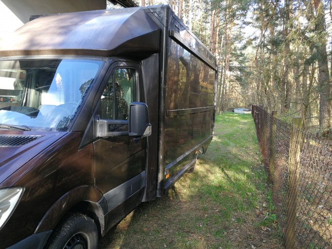

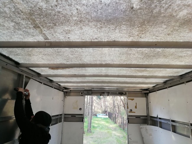

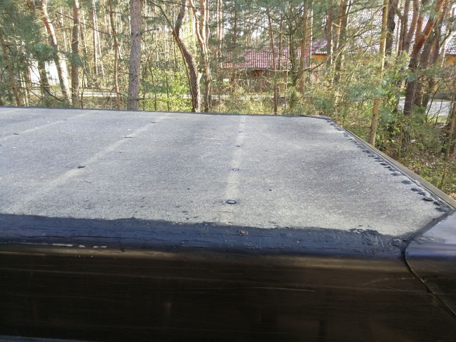

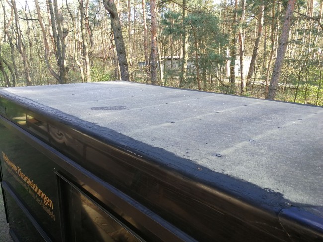

Hej,
Jestesmy na poczatku przebudowy sprintera z aluminiowym kontenerem. Jak widać na zdjęciach poniżej na dachu położony jest laminat z wlokna szklanego, przynitowany do ramy i uszczelniony czarnym ( wydaje mi się ) silikonem (?). Dach jest szczelny i spelnia swoje zadanie, ale chcemy go wzmocnic od zewnątrz.
Pierwsza opcja jaka mi przychodzi do glowy to zdarcie czarnych gumowych uszczelnien, usunięcie nitów, polozenie jeszcze jednej warstwy laminatu z wlokna szklanego i kolejnej warstwy z aluminiowej blachy. Łączenia uszczelnić taśmą butylową, oraz przykręcić stworzone warstwy do damy paki. Tylko co wtedy pomiędzy laminat a blache? Jakiś klej, pianka? czym to wypełnić.
W planach mamy położenie na całą pakę, łącznie z dachem powłokę typu Raptor.
Moje pytanie - jak byście rozwiązali tą sytuację? Jak widzicie mój ( totalnie jeszcze niedoskonay ) pomysł ?
Kilka zdjęć w załączniku.

moim zdaniem trochę szkoda kilogramów.
jak radzi kolega płytę warstwową, ale ona musi na czymś leżeć.
te poprzeczki są do mniejszych obciążeń, więc jak już robić to porządnie:
- wywalić poszycie,
- wywalić poprzeczki,
- w to miejsce wstawić mocniejsze profile aluminiowe
- i dopiero na to płyta.
jeżeli się tego nie zrobi to:
- zwiększamy masę pojazdu o poszycie dachowe,
- poprzeczki będą dźwigać ciężar dotychczasowego poszycia i nowych płyt,
- dach będzie oparty na poprzeczkach o nie ustalonej wytrzymałości.
więc cóż z tego, że poszycie wzmocnimy, a raczej zwiększymy jego ciężar, jeżeli konstrukcja podtrzymująca nie zmieni się.
więc wzmocnienie będzie iluzoryczne.
