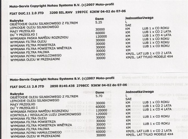

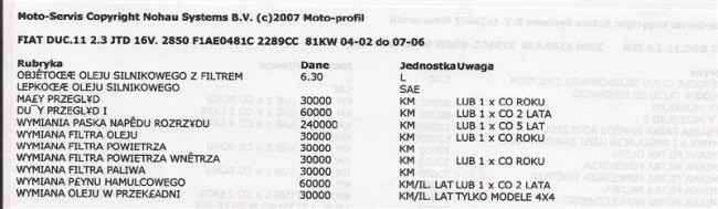

rafalcho zamieściłeś bardzo ciekawe informacje. A może znasz harmonogram przeglądów ?
MAREKH
Twój sprzęt: LMC na DUKATO
Dołączył: 28 Wrz 2007
Piwa: 265/78
Skąd: Kielce
Wysłany: 2011-03-18, 14:42
Tyle u siebie znalazłem.
Plik ściągnięto 112 raz(y) 99,84 KB
Plik ściągnięto 93 raz(y) 41,75 KB
