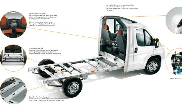

Nowe ducato przygotowane pod zabudowę camper ma o 18cm szerszy rozstaw tylnej osi niż standardowe, Pomaga to bardzo dużo w stabilności i w jeździe w koleinach.Podwozie kamper ma również inna szoferkę z dodatkowymi wzmocnieniami specjalnie wyciętym dachem i z dodatkową ochrona antykorozyjna.Wewnątrz są lepsze materiały. Niestety są producenci , którzy budują kampery szczególnie alkowy na zwykłym podwoziu Ducato przeznaczonym np pod skrzynie lub wywrotkę...

Na zamieszczonych poniżej zdjęciach widać wyraźnie różnicę w szerokości tylnego zawieszenia o którym pisze jaca_2009. Różnica w prowadzeniu jest odczuwalna, natomiast samochód zostawia cztery ślady (przód/tył). Zmiana w zawieszeniu nastąpiła pomiędzy rokiem modelowym 2008/2009.

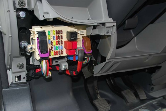

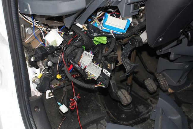

Jako ciekawostkę zamieszczam zdjęcia z miejsca gdzie wielu z was w samochodzie nie zagląda - spod deski rozdzielczej. Zdjęcia zrobiłem przy okazji montażu tempomatu. Na zdjęciach widać co daje zastosowanie magistrali CAN w instalacji elektrycznej samochodów, a takową magistralę ma już nowe Ducato.
Tak wygląda okolica skrzynki bezpieczników pod deską rozdzielczą Ducato 244. Po drugiej stronie deski znajduje się druga skrzynka z podobną plataniną kabli.
Plik ściągnięto 917 raz(y) 50,38 KB
Skrzynka bezpieczników w najnowszym Ducato. Po drugiej stronie znajduje sieę tylko parę złączy ładnie ułożonych na ścianie.
Plik ściągnięto 1394 raz(y) 49 KB
