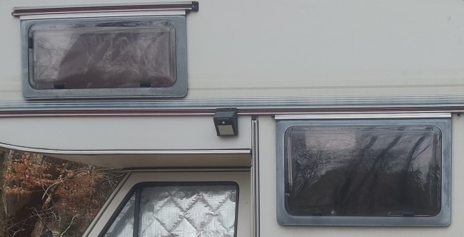

Myślę o odświeżeniu wyglądu ramek okien, robił to już ktoś?
Czy malować jakąś farbą do plastiku?
Czy potem nie będzie schodzić od słońca?
Co myślicie o tym pomyśle?
W tej chwili ta obwódka jest wypłowiała i wygląda tak sobie.

Robiłem to kiedyś i się długie lata dobrze sprawowało i sprawuje.
Wyjąłem szyby, delikatnie zmatowiłem ramkę by podkład pozostał i prysnąłem matowym lakierem w sprayu. Zwykłym Bollem. Wybrałem czarny mat.
Gdybyś całkiem usunął starą farbę to trzeba wtedy szukać jakiejś farby do plastiku.

Jeżeli to jest już pomalowane, to spokojnie bez podkładu możesz pomalować. Chyba najłatwiej kupić lakier samochodowy w spraju, można zrobić w każdej mieszalni lakierów. Tylko zrób najpierw test na kawałku, bo jak to ktoś wcześniej pomalował jakąś olejną, to może się zważyć.

Witam malowałam relingi na dachu farbą na wysokie temperatury/ np do kominka 800c są różne kolory nie tylko czarny/i trzyma jak złoto.W ten sam sposób odświezam wszystkie kraty i ok.
