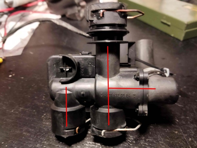

Wysłany: 2021-05-26, 22:01   Elektrozawór do ogrzewania nie zużywający energii...
Elektrozawory używane w rozbudowanych układach ogrzewania "mokrego" powinny zużywać jak najmniej energii, najlepiej gdyby prąd był pobierany tylko podczas zmiany stanu zaworu. Jednym z rozwiązań mogą być zawory z małym serwomechanizmem używane w niektórych modelach Mercedesów. W środku siedzi mały silniczek 12V DC z przekładnią; aby zmienić stan podajemy na ~2 sekundy napięcie na wyprowadzenia i suwak zaworu dojeżdża do skrajnego położenia. Zmieniamy biegunowość zasilania, suwak "jedzie" w drugą stronę. Ważne - nie podajemy napięcia dłużej niż kilka sekund, silniczek mógłby ulec przegrzaniu.
Wspomniane elektrozawory można kupić używane za 30-50 zł; warto kupić z wtyczką i kawałkiem wiązki. Jest jeszcze kwestia króćców; zawór nr A2308300084 ma tradycyjne króćce na wąż ale występuje na rynku dość rzadko. popularniejszy zawór nr A2118320584 ma 1 króciec i 3 gniazda na wtykane kolanka "szybkozłączki"; lepiej szukać ofert z kolankami/wężami w komplecie.
Na fotografiach układ przepływu w dwóch położeniach suwaka.
