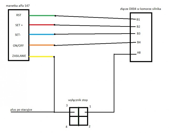

Mam problem z tempomatem w moim ducato 244 2.8 jtd 2003 rok. Gdy go kupiłem była zamontowana manetka od alfy romeo chyba 147 (podobno najbliższa oryginału) jednak czasem działał, a czasem nie. Przyczyną tego był prawdopodobnie wyjątkowo niechlujny montaż, wykonany przez poprzedniego właściciela Włocha, np. przewody poskręcane zamiast polutowanych, użyty przewód typu skrętka, wszystko wiszące w powietrzu itd. Postanowiłem zdemontować tą instalację i wykonać podłączenie manetki od początku. W moim kamperze nie ma złącza D018 w kabinie, dlatego prowadziłem przewody od wtyczki D004 pod maską. Ponieważ, ze względu na niechlujność wykonania i ilość połączeń przewodów bez zachowania ich kolorystyki, nie było możliwości odtworzenia instalacji wykonanej w moim kamperze, nowe połączenia wykonałem wg schematu znalezionego na włoskich stronach. Wygląda on mniej więcej tak jak ten wykonany prze mnie w załączeniu. Niestety po zmontowaniu okazało się, że tempomat dalej nie działa.
Czy mógłbym prosić osoby, które miały z tym tematem do czynienia o rzucenie okiem na schemat, czy nie ma w nim jakiegoś błędu.

Temat rozwiązany. Gdyby ktoś potrzebował na przyszłość, to przedstawiony przeze mnie schemat jest jak najbardziej poprawny. Przyczyną nie działania tempomatu okazał się mój czeski błąd przy montażu wtyczki od manetki - omyłkowo zamieniłem dwa piny we wtyczce. Po podłączeniu manetki od Alfa Romeo 147 zgodnie z powyższym schematem tempomat ożył. Dodatkowo jeżeli ktoś tak jak ja, posiada wersję bez kontrolki tempomatu w zegarach, należy wyprowadzić z wtyczki D004 pin B9 do sterowania ww kontrolką. Na B9 jest minus.
