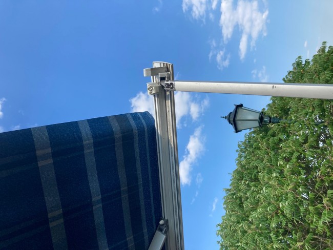

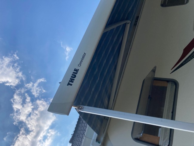

Troszkę powiało i naderwały mi się dwie końcówki makizy ,tak coś około 10 cm z kazdej strony .Można to jakoś naprawić ,skrócić może na całości z 5 cm i zakuć jakoś od nowa czy coś ? Rozbierał ktoś może coś takiego i zna sposób naprawy?

Cześć, Sprawa jest prosta. Musisz odkręcić 2 maskownice górną i dolną po przeciwnej stronie mechanizmu korbowego przy max rozłożonej markizie. Oba końce są mocowane w kedrze, więc wystarczy równo pociągnąć i masz poszycie na wierzchu. Można skrócić materiał i ponownie wszyć lub wkleić żyłkę (wałek) prowadnicy albo kupić nowy materiał (np.plandekowy lub namiotowy) Stopień trudności na poziomie 5 klasy podstawówki :ok Trzymam kciuki za udaną naprawę. Pozdrawiam.

Naderwały się bo te końcówki tuneli były puste, nic ich w szczelinie nie trzymało po obu stronach.
Tunele powinny być wypełnione co do cm od A do Z taką grubaśną żyłką/sztywno giętkim tworzywem sztucznym prawie o grubości ołówka.
