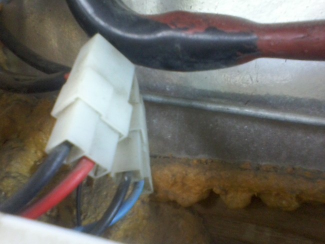

Czy ktoś z Szanownych Kolegów może mi poradzić, jak podłączyć dodatkowe chłodzenie radiatora w lodówce Dometic. Szczególnie chodzi mi o włączanie się wentylatorka w momencie załączania fukcji chłodzenia na gaz. Przy upałach to chłodzenie jest mało skuteczne i przydałoby się dodatkowe wspomaganie odprowadzania ciepła. Próbowałem mierzyć napięcie na kostkach i złączach po zdjęciu osłony palnika - ale znalazłem tym tylko niewielkie napięcie przy elektrozaworze ok. 1 wolta. A na kostach prawie nic.
Lodówka pełny automat z pokrętełkiem wyboru rodzaju pracy.
Tak przy okazji chciałbym dostać się do tej lodówki z góry, ale nie mam pojęcia jak zdemontować panel kuchenki gazowej znajdujący się nad lodówką.
Zamieszczam fotki połączeń elektrycznych w komorze palnika oraz kuchenki.

Kazik, na pierwszym foto w tym temacie widać kostkę z czarnym i czerwonym przewodem. Te kolory mówią za siebie, widać że są grube. Sprawdź przy jakim wyborze źródła zasilania lodówki pojawia się na nich 12V.
Być może jest to zasilanie panela lodówki to masz już do dyspozycji :idea

Socale, tak jak się można było domyślać, napięcie pojawia się tam przy zasilaniu lodówki na 12 V. Mnie to nie urządza, bo najczęściej używam zasilania lodówki na gaz - bo często dziczeję albo...sknerzę na opłatach za prąd :haha: Kiedy sprawdzam te kable przy zasilaniu gazowym niestety coś tam majaczy na poziomie 1 volta - a więc kicha.
