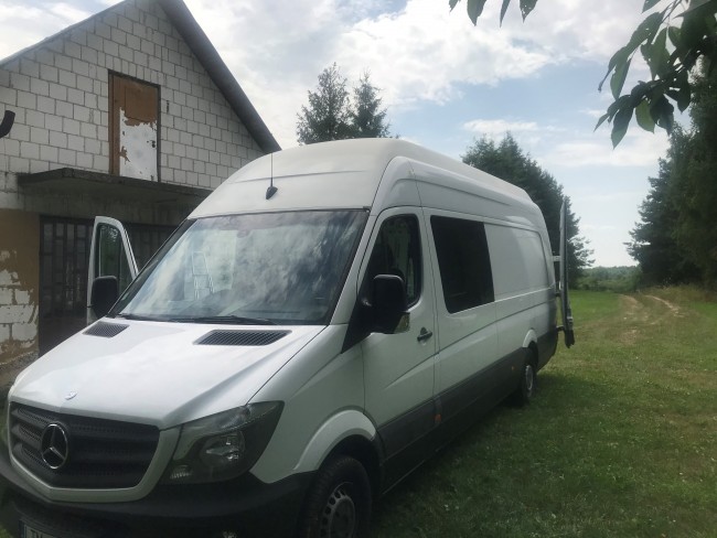

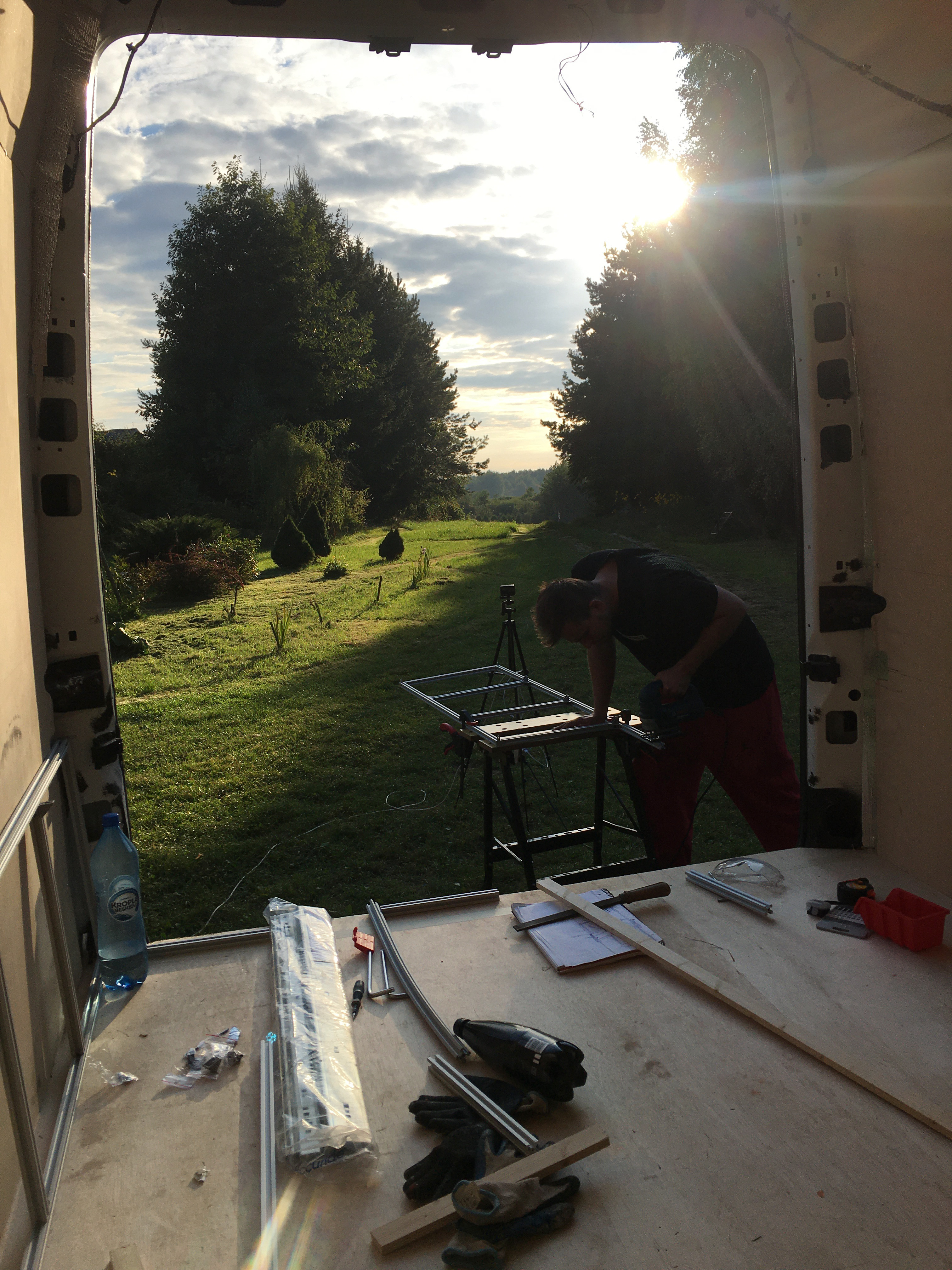

Witam, wszystkich forumowiczów.

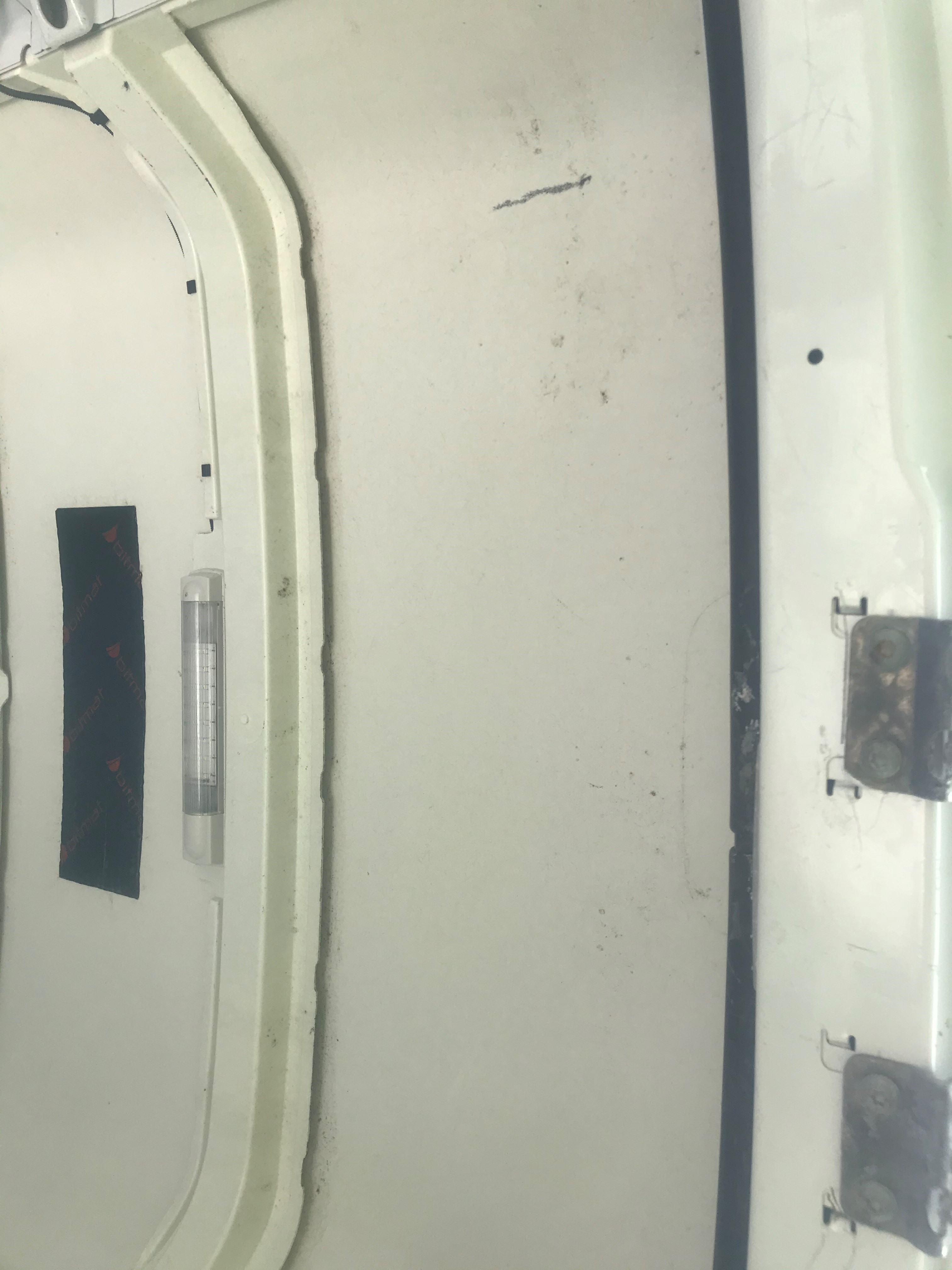

Witam i o rade pytam i pytać będę często. Jestem prawie tak początkujący w pracach remontowych jak można być, pare płytek ułożonych, troche paneli, malowania, drobne prace ale zapał jest.
Zakupiłem sprintera z 2015r przebieg 240k, wersja najdłuższa i najwyższa( dach z włókna szklanego?).Zależało mi na samochodzie który był serwisowany tylko w ASO duży przebieg się trafił ale w tym rozmiarze ciężko było przez pare miesięcy znaleźć coś ciekawszego. Pojechałem do sprzedawcy (komisu) wszystkie ściany ładnie wyłożone płytą, nadkola pozasłaniane no ale kupiłem. Po dojechaniu do domu i odsłonięciu okazało się coś czego nie spodziewałem się w 5 letnim samochodzie czyli ruda, usunęliśmy i po zmatowieniu, podkładzie epoxydowym zostało pomalowane raptorem - przy okazji wszystko od bocznych plastyków (i pod nimi tez) w dół zostało tym rapotorem potraktowane.

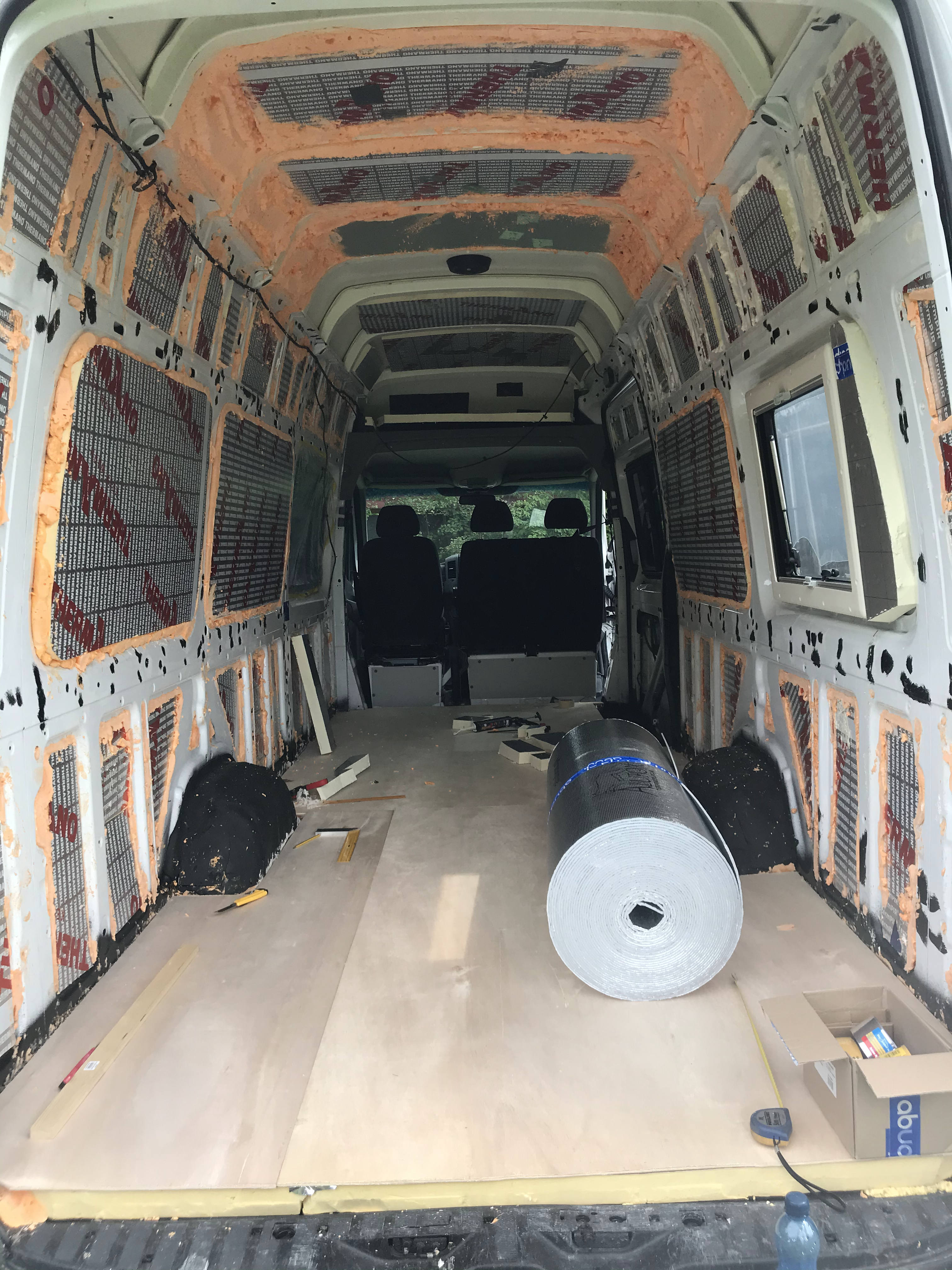

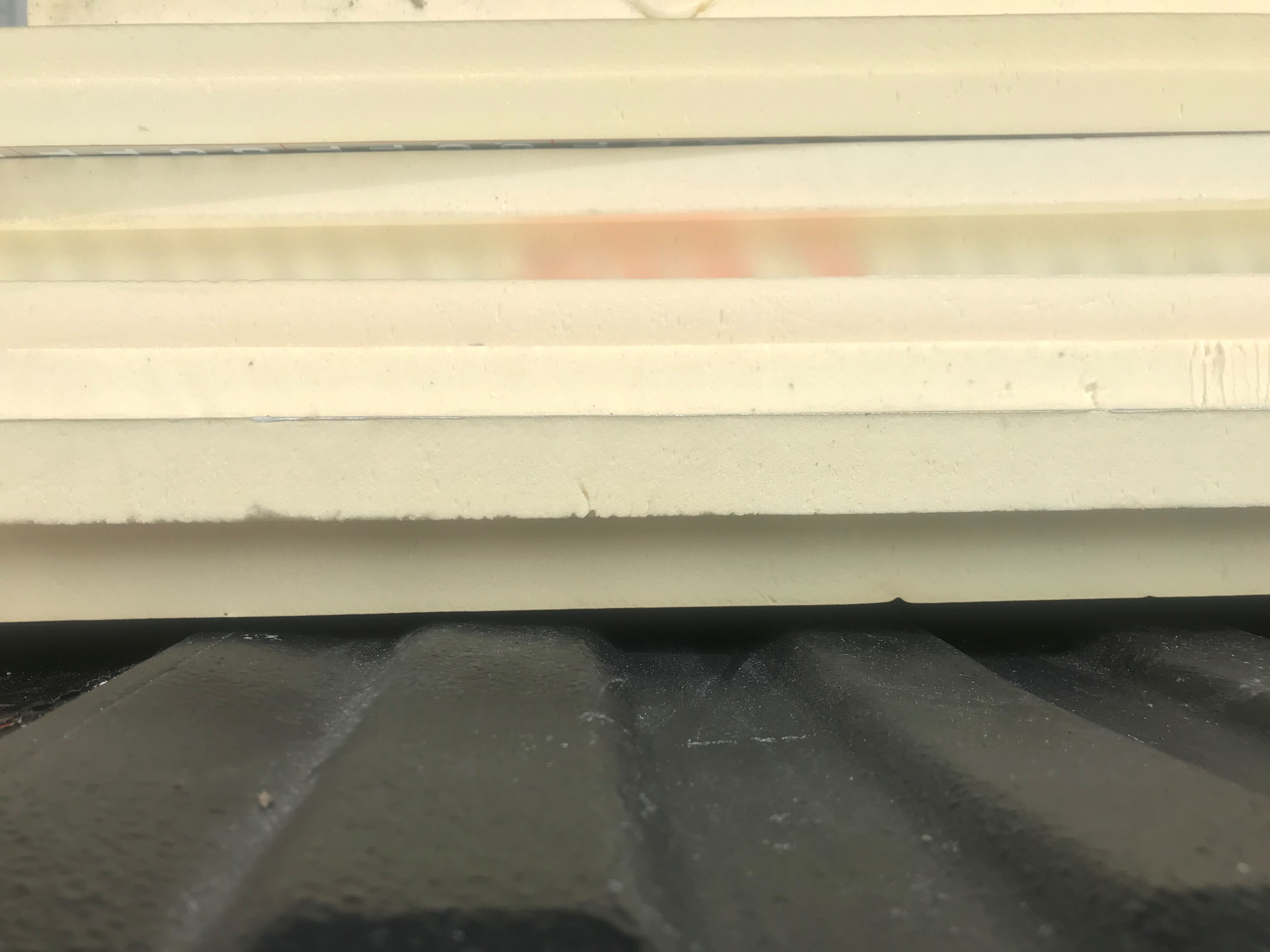

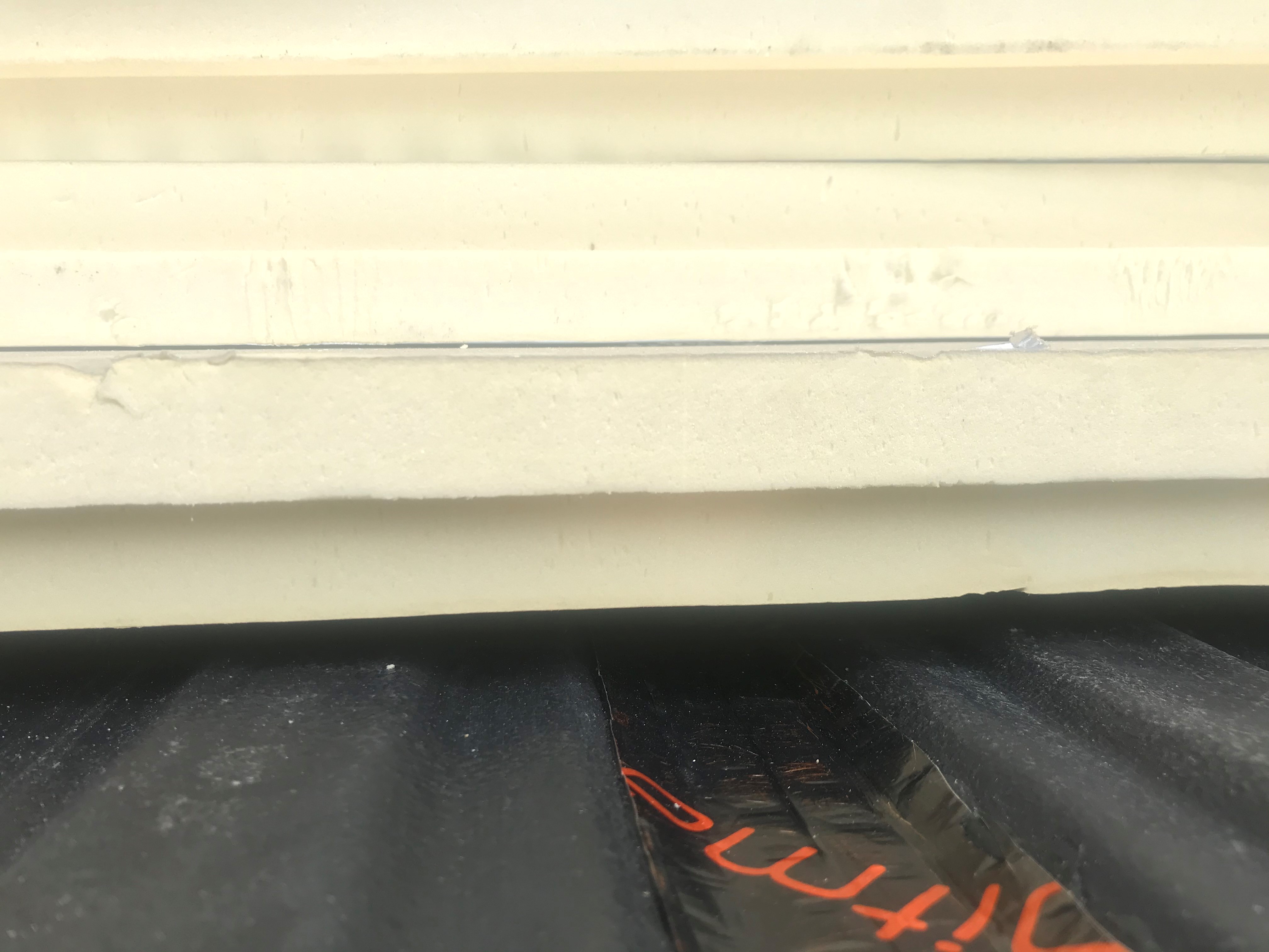

Tym sposobem dochodzimy do izolacji - wybrałem na ściany, sufit oraz podłogę plyte PIR dwustronnie metalizowana którą będę docinał, jak jednak widać na zdjęciach powstają dość spore szpary pomiędzy płytą tej wielkości a podłogą. I teraz czym to najlepiej wypełnić? Może walnąć piankę na całą podłogę i później wyrównać ją starając się osiągnąć prostszą podłogę? A może macie jakiś środek warty polecenia który mi to ładnie wypełni i przytrzyma te płyty do podłogi? Każda wskazówka będzie doceniona a może nawet użyta :)
Drugie pytanie to przyszedł mi właśnie wiatrak na sufit i zamierzam wyciąć dziurę wyrzynarką - do czego brzeszczot byście polecili użyć w tym materiale? Na coś uważać? no i czym później zaizolować/przykleić ten wiatrak do dachu z laminatu który mam?
[EDIT] Znalazłem brzeszczot do tworzyw sztucznych w tym włókna węglowego. Zostaja pytania o to czym najlepiej uszczelnić ;)
Jak widźcie pytań będę miał sporo i liczę na społeczność, dołączam zdjęcia po raz pierwszy - ale powinno się udac ;)

No cóż, taki urok tych aut. Mechanicznie całkiem przyzwoite, ale blacha to po prostu jakieś nieporozumienie. Słyszałem o jednym skrajnym przypadku kiedy w ciągu trzech lat eksploatacji porobiły się od rdzy dziury.
Dlatego należy unikać sprinterów, crafterów, ale również iveco daily. Szkoda pieniędzy, potem tylko żal i ciągła walka z rudą, jedno miejsce zakleisz to już wychodzi w innym.

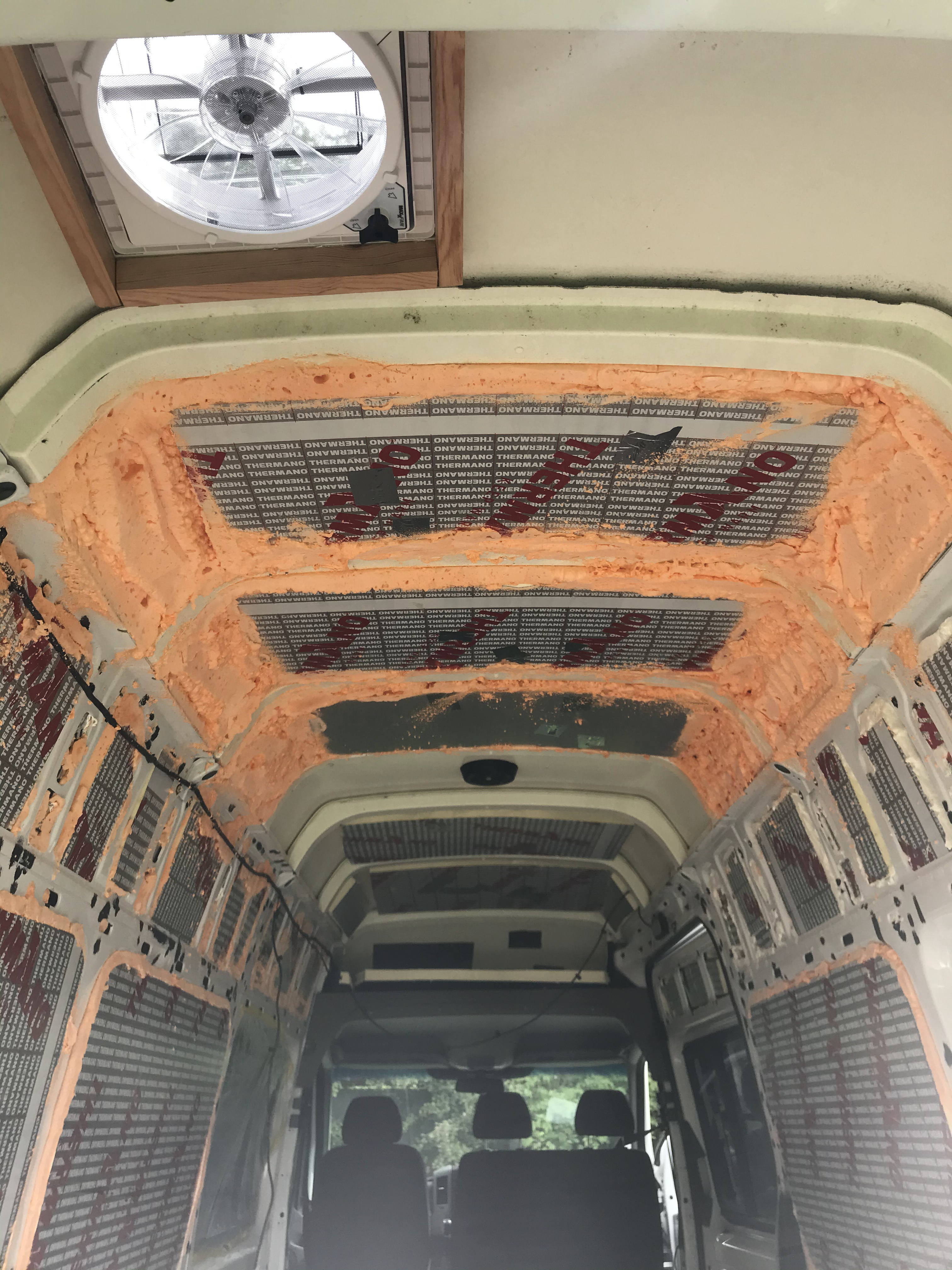

A co do wentylatora, rozumiem że chodzi po prostu o okno dachowe z wentylatorem.
Blachę wycinasz wyrzynarką z brzeszczotem do metalu. Najlepiej tym wąskim, bo łatwiej będzie zaokrąglenia wyciąć. W idealnym przypadku okno powinno mieć około 1.5-2 milimetry luzu z każdej strony.
Jeżeli okno to pasuje do dachu, tzn, np. montujesz w płaską część dedykowaną do szyberdachu, to uszczelniasz to za pomocą sikalastomer 710, dajesz dużo po całym obwodzie i dociskasz oknem, nadmiar ma wypłynąć przy dokręcaniu okna, potem usuwasz nadmiar. Usuwa się to ciężko, bo klei się do wszystkiego, więc wcześniej oklej taśmą malarską wokół okna bo będziesz bluźnić. przydatny będzie też płyn do naczyń, ułatwia usuwanie.
ALE jeżeli montujesz w miejscu nie przeznaczonym do tego celu, czyli np tam gdzie dach jest pofalowany , np blacha trapezowa to musisz się zaopatrzyć w odpowiedni adapter, ewentualnie wyrzeźbić go samemu np ze spienionego pcv, i dopiero taki adapter uszczelniasz.
Od spodu powinno się do dachu przykleić wzmacniającą ramkę np. z drewna, ja używam do tego celu twardego styroduru+sklejki.
Płyty do podłogi możesz kleić nawet pianą montażową, i za jednym zamachem razu wypełnić nią te przetłoczenia.
Tylko że Ty ją już pomalowałeś raptorem, więc zrób najpierw próbę czy aby na pewno piana czy też klej się go będzie chciał trzymać.

Co do dachu to kupiłem specjalny brzeszczot do tworzyw sztucznych ponieważ dach jest nie z metalu ale z włókna szklanego - na szczęście jest tylko delikatnie zaokrąglony bez więszkych uskoków więc powinno się tam wszystko ładnie dogiąć. Uszczelniacze kupiłem te wyżej. Ramka zamierzam wykonać z drewna delikatnie je zaimpregnuje też.
Wszystko już ładnie powykładałem płytami PIR tam gdzie się nie da zapewne zapiankuje, mam tylko problem z drzwiami bo tona kabli w nich jest i piankowanie tego to raczej nie najmądrzejszy pomysł a jednak zostają tam spore otowory nie pokrytej niczym blachy.. jak ktoś ma jakieś porady chętnie usłyszę.

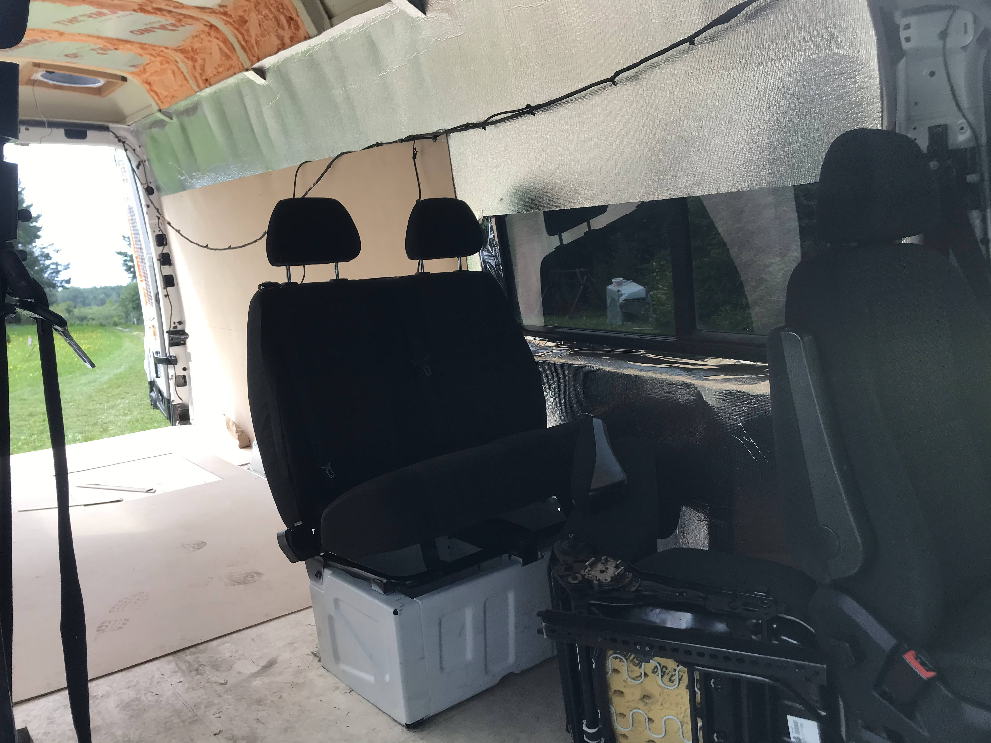

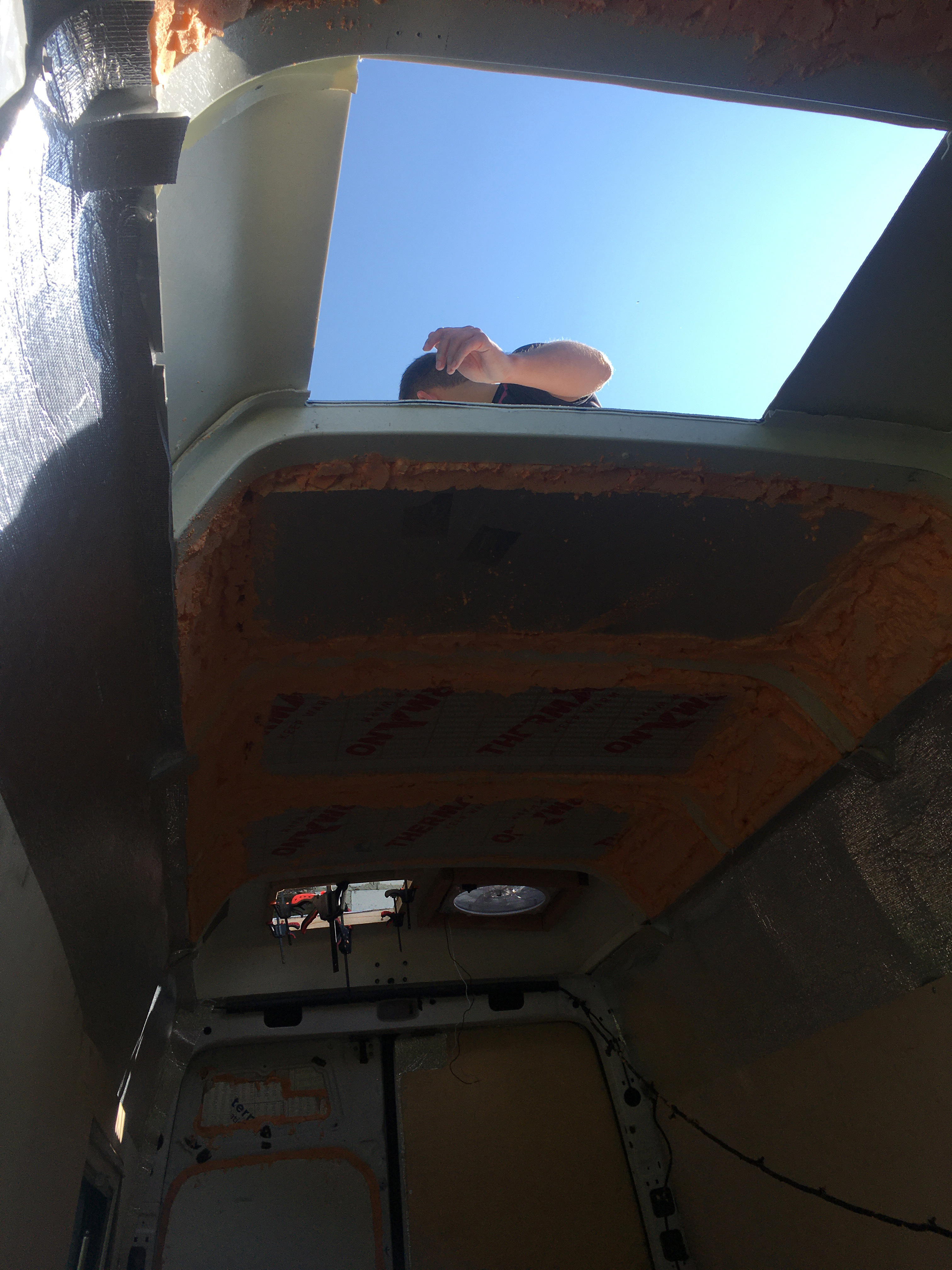

Kamper w całości ocieplony 5/4cm płytą PIR, szczeliny wypełnione pianką. Nie było łatwo pociąć i powkładać tego wszędzie, ale daliśmy rade :) Na to warstwa alufoxu szczelnie i wszędzie. W rogach przy podłodze oraz główny tunel nie wypełniony szczelnie, trochę poczytałem tak zdecydowałem czy dobrze okaże się, zawsze dołożyć będzie można. Najbardziej tak czy siak martwię się o pojedyncze okna które to całe ocieplenie poślą w ...
Na zdjęciu wstawiony wiatrak maxfann, oraz okno dometica, fajny sprzęt na pierwszy rzut oka :) Na podłodze, sklejka Ceiba 6mm, nie robiłem w podłodze drewnianych poprzeczek, czysta płyta, bez mostków.
W następnej kolejności ławka z przodu przeniosła się na tył. Nóg dostała sama, zmiana w podstawie pozwoliła jej prosto stanąć i tak stoi.
Po zwarzeniu po tych zmianach, ociepleniu, dodatkowym fotelu, oknach ubyło sporo wagi:
Dodaliśmy następne okna dachowe:
tył 2x 40x40, przód 70x40 maksymalnie do jednej strony, niestety zapewne przegiąłem bo będę miał teraz problem z założeniem wewnętrznego plastiku prosto, ale potrzebowałem wyjścia w łazience obok również..

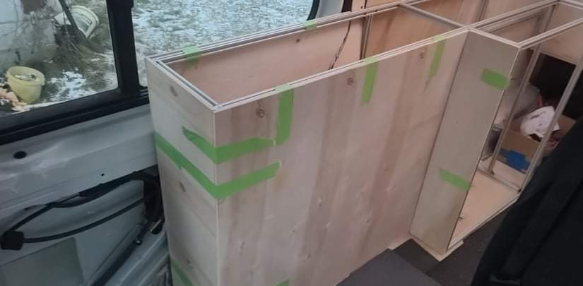

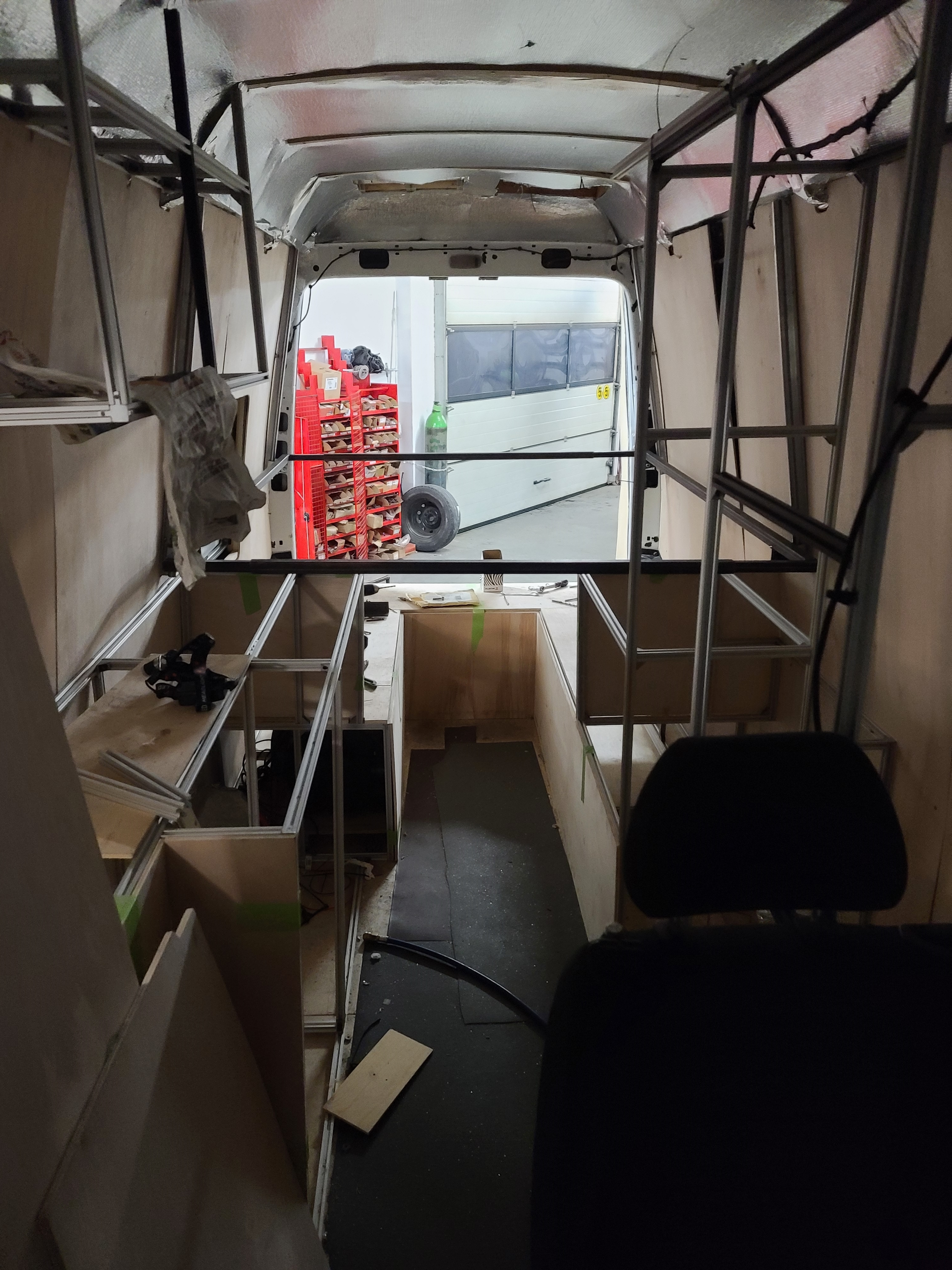

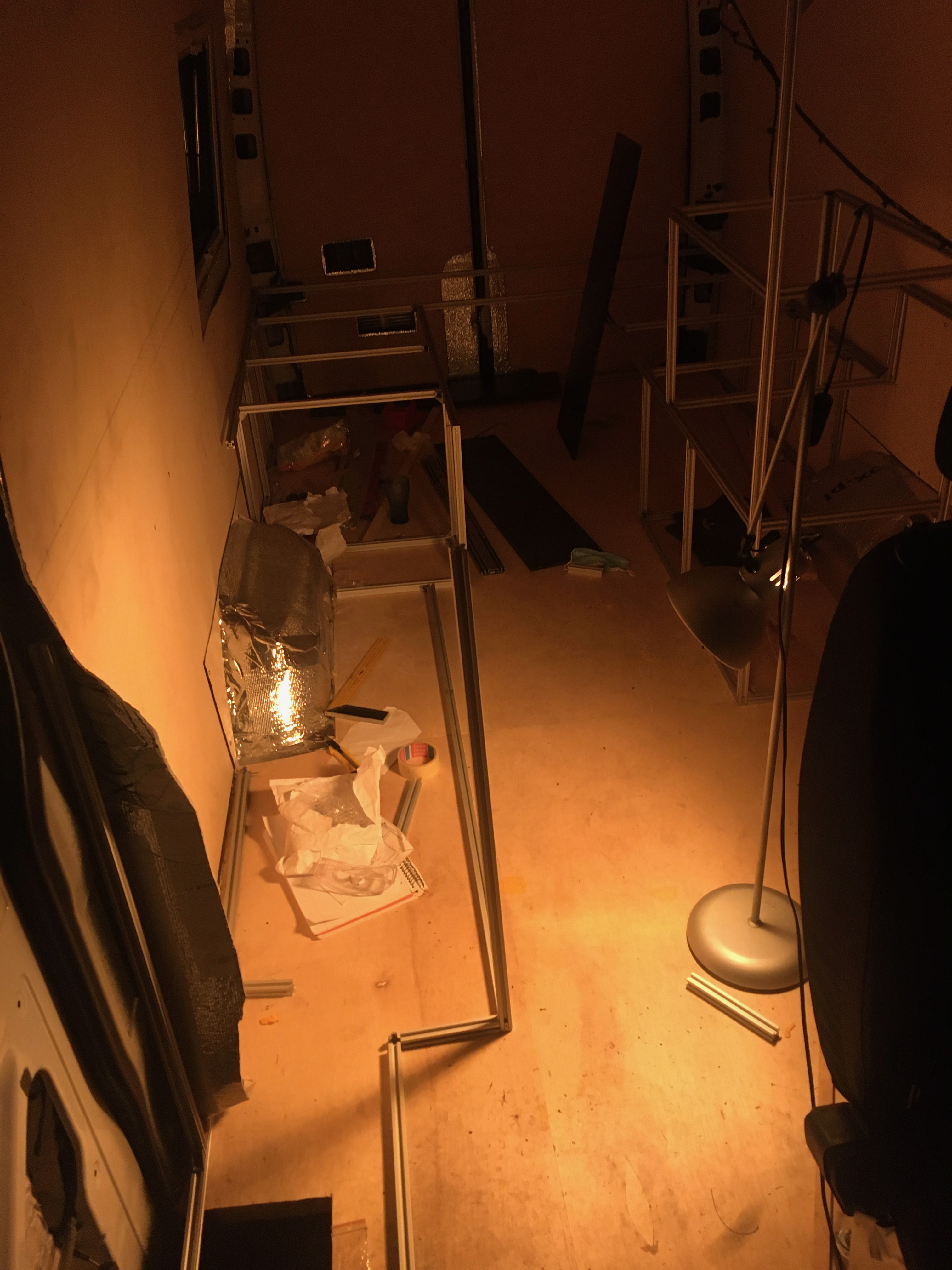

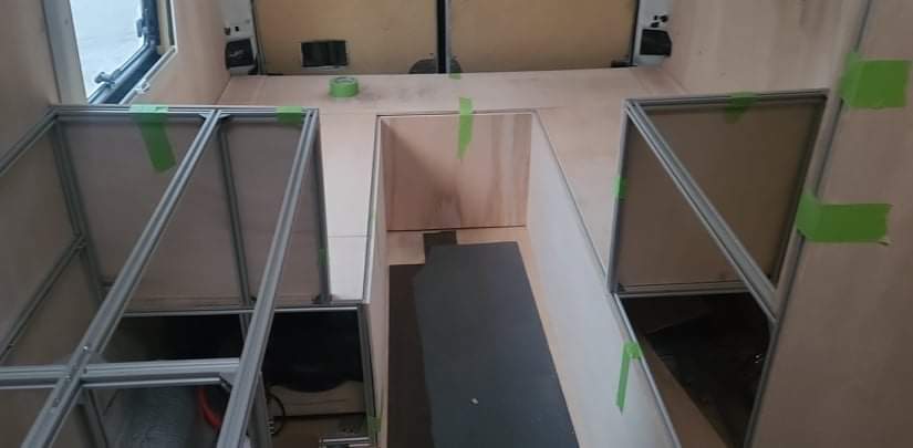

I tym wesołym akcentem dochodzimy do mebli, jak wsześniej było widać nie zostało za dużo ładowności, dlatego szkielet mebli powstał z profili aluminiowych 20x20, teraz zapewne użył był 30x30 ale to też daje rade, było dużo zabawy z małymi narożnikami po prostu. Materiał fajny, wybacza błędy, zawsze można coś ponownie dociąć, a i jak kiedyś zmiany zechcemy to się uda, a najważniejsze lekki i wytrzymały.
W ścianach vana zrobiłem nitonakrętki do których później przykręciłem profile, cała konstrukcja jest stabilna dzięki temu. Nie trzeszczy, ani nie piszczy przy jeździe. Na ścianach wylądowała ceiba 6mm.
Sorki za zdjęcia robione kalkulatorem, ale ten etap szedł tak sprawnie i szybko, że nie udokumentowaliśmy go za bardzo telefonami, większość na gopro może kiedyś ujrzy światło dzienne ;)
I tu mały skok w dokumentacji. Wszystkie (prawie;) aluminiowe stelaże zostały wykonane, przyszedł czas na sklejkę:
Fajnie to zaczyna wyglądać, jednak teraz robimy mały krok wstecz, ściągamy dociętą sklejkę. Swoją drogą zastanawiam się czym ją teraz zaimpregnować i pomalować. Zależy mi na "domowym" wyglądzie, kamper prawie nie będzie obijany materiałami, poza tylnymi drzwiami i słupkami.

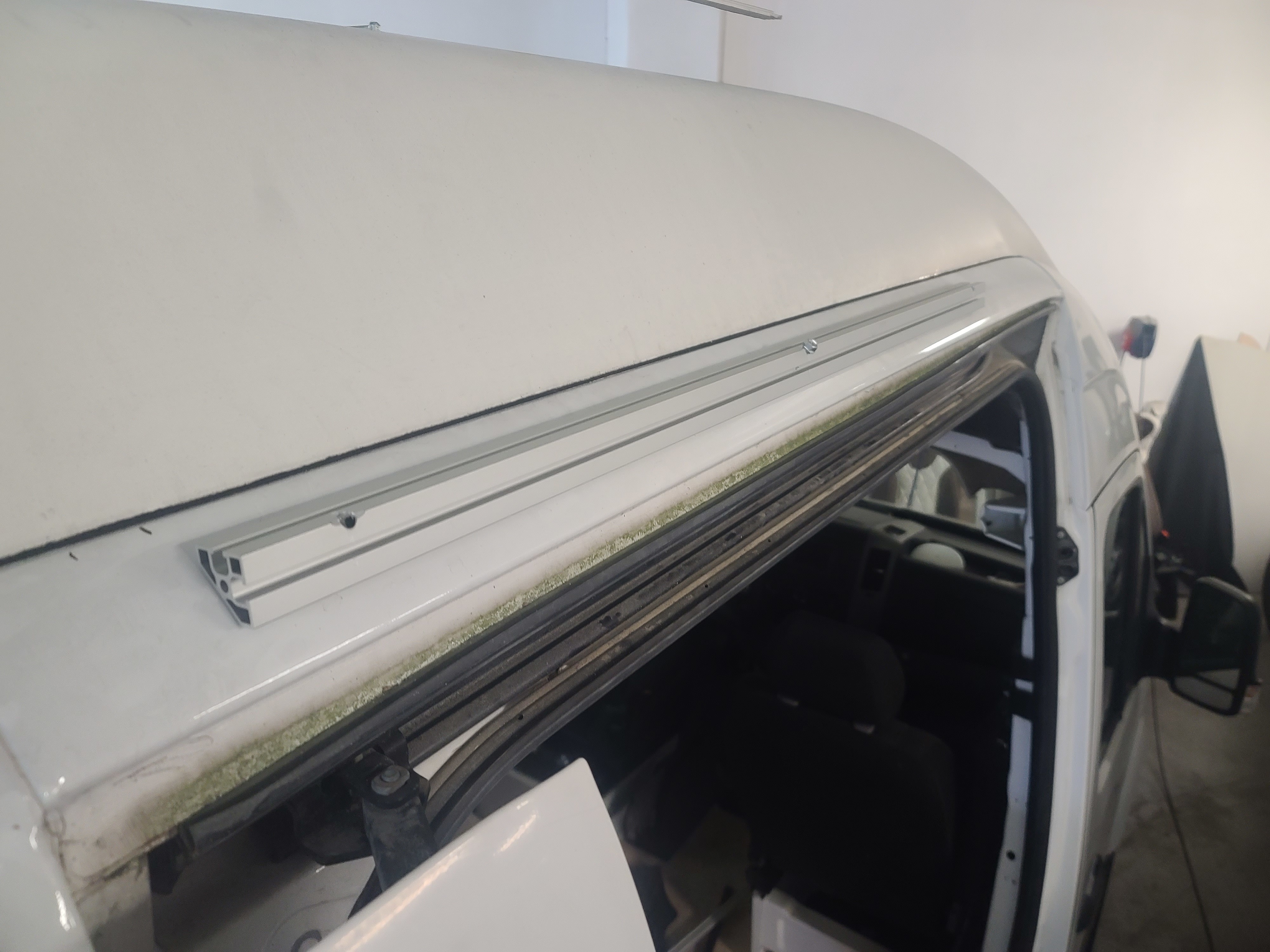

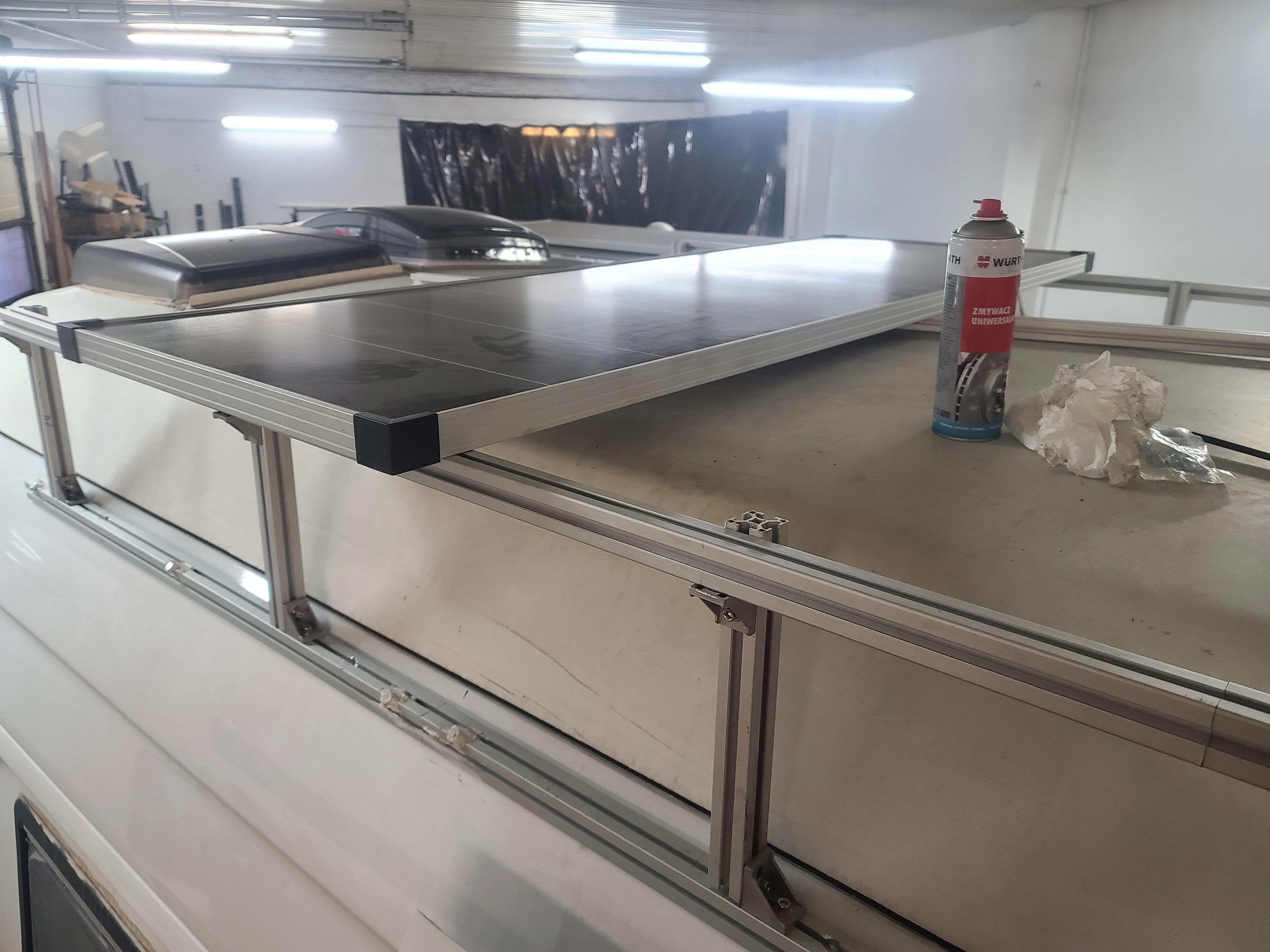

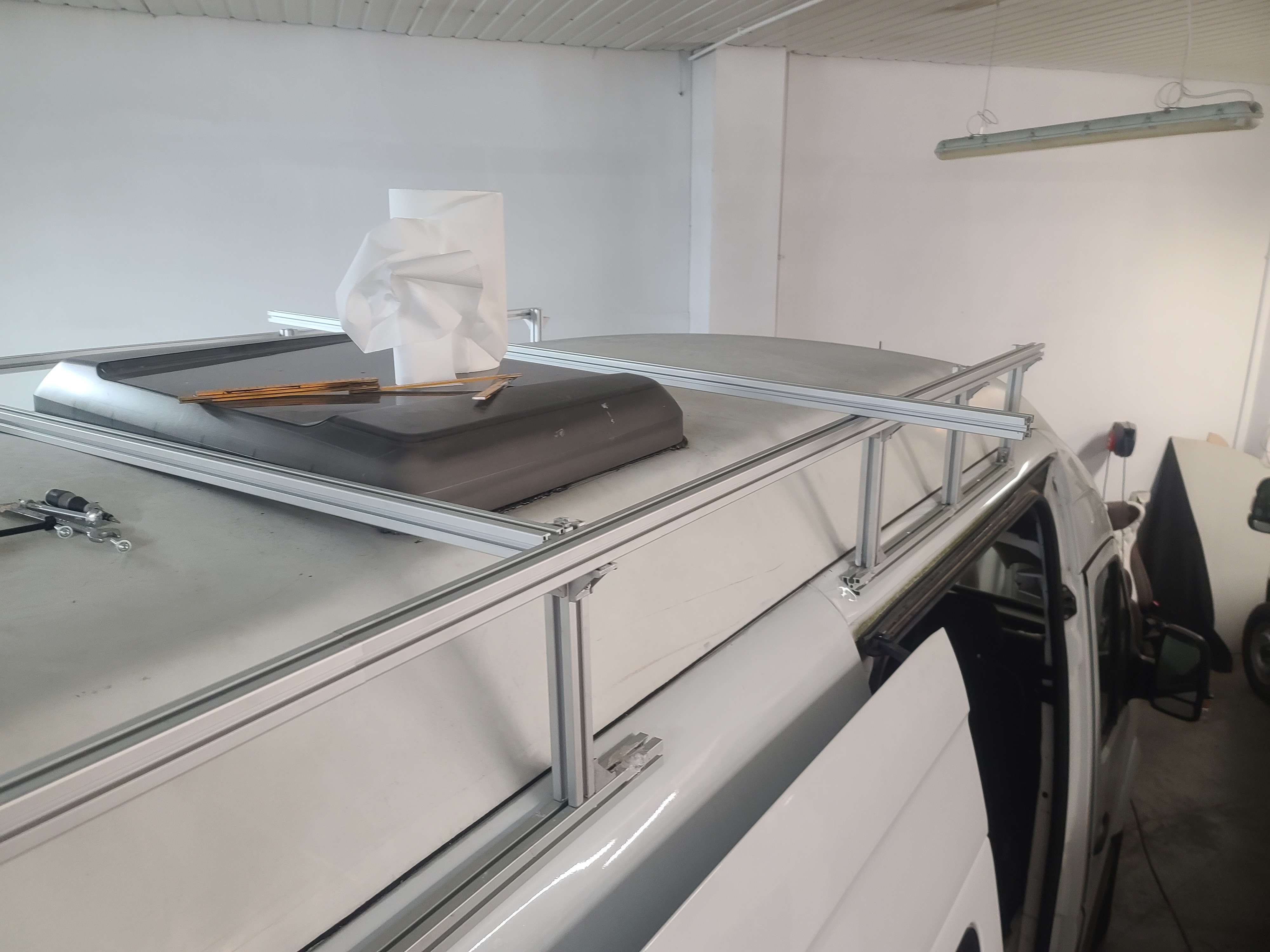

Zacznijmy od dachu, plan był, jak najwięcej mocy. Więc od początku myślałem o unoszonych panelach ze sterownikiem śledzenia słońca. Znalazłem sterownik na chińskiej stronie, siłowniki są w drodzę do mnie, dam znak jak to wyszło. Jednak, na początku trzeba było pomyśleć nad bagażnikiem dachowym, wersja z dachem z kompozytu nie posiada dedykowanego sprzętu, więc trzeba było pomyśleć. I tak wyszło to:
Do metalowej części dachu zostały przykręcone profile konstrukcyjne 30x30, ścięte z jednej strony. Całość została połączona i stworzyliśmy bagażnik, na którym będzie 5 paneli po 200W. Gdybym wysunął okno środkowe 10cm dalej było by 1300, ale cóż, podnoszenie będzie musiało nadrobić ;)

Każde porady chętnie przyjmę, pytania mam obecnie takie:
1. Czym zabezpiczyć/pomalować sklejke?
2.Czym zabezpiczyć sklejke w łazience?
3. silniki do łóżka, może macie jakieś własne pomysły?
Pozdrawiam każdego kto dotrwał do końca :)

zela91 napisał/a:
Czytałem już wcześniej że ludzie narzekają na pracę z małymi profilami, lecz nie widziałem jak dotą by ktoś dokładnie opisał co sprawia że 30x30 jest wygodniejsze....czy możesz, proszę, to rozwinąć?
Z innej beczki, nie jestem elektrykiem ale widziałem że ktoś uziemia profile na wypadek gdyby miał do nich zwarcie z jakiegoś urządzenia zamonowanego w szafce - i myślę że to dobry pomysł.
Hej, narożniki i łączenia mają śróbki m4 bodajże, to wiąże się z tym że wszystko jest mega małe i ciężko tym operować.
Co do uziemienia to można to uziemić chyba tylko do masy samochodu, profile tak czy siak będą pokryte sklejką więc aluminium nie będzie wystawać ;)

Co do postepów to walcza z dachem i unoszonymi panelami, postaram się niedługo wrzucić pare zdjęc. Dodatkowo pomalowałem sklejke farbą domową która miała dopisek do drewna, jestem zadowolony z efetu ale chciałbym uzyskać jeszcze efekt nieprzemakalności albo chociaż częściową ochrone przed wodą szczególnie w sklejce która będzie przy drzwiach. Zastanawiam sie nad lakierem bezbarwnym, chyba, ze jesteście w stanie polecić cos innego do tego?
