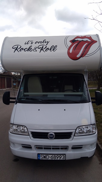

Na pewno da się to przerobić. Mój jest tak przerobiony, nie ja to robiłem tylko poprzedni właściciel i w/g jego opinii specjalnych problemów nie było. :spoko
Plik ściągnięto 1628 raz(y) 60,12 KB
