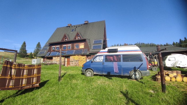

Ja do swojego longa dorzuciłem dach od karetki. Sam dach kupiony poniżej 1000zł.Małym problemem była dziura pod wysokich drzwiach bocznych, ale trochę żywicy załatwiło sprawę. Trochę robocizny dodatków i prawie mogę się wyprostować w środku :P Jest duża różnica na plus, i spadek zużycia paliwa w porównaniu do jeżdżenia z platformą na dachu :P A co do zakupu to w miarę często widuję ogłoszenia z tymi dachami od karetki. Trzeba polować.

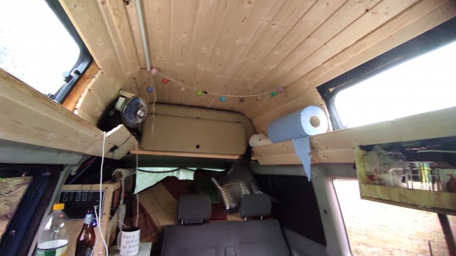

Ja wywaliłem wszystko ze środka, została goła skorupa. zaizolowałem czarną matą butylową i od poł roku jestem w trakcie wykańczania wnętrza :P na razie prowizorycznie położyłem boazerię, ale pewnie tak zostanie. Zostawiłem z przodu i z tyłu duże schowki, cała reszta wyleciała. Coś nie idzie mi dodawanie zdjęć
Plik ściągnięto 20 raz(y) 1,14 MB
Plik ściągnięto 22 raz(y) 1,99 MB

Wszystko robiłem sam. Nie było to skomplikowane. Kupiłem dach obcięty na słupkach, więc wszystko było widoczne. Najpierw wywaliłem całą plastikową podsufitkę. Potem oddzieliłem skorupę od starego dachu ( w kilku miejscach nity, plus klej dookoła). Następnie czyszczenie wszystkiego, wycinanie dziury w dachu auta. W międzyczasie zaklejenie żywicą dziury po wysokich drzwiach bocznych. Potem przymiarka i klejenie skorupy do nowego dachu, przynitowanie i wykończeniówka. Potem wstawiłem okna boczne bo strasznie gorąco się tam u góry robi, a na dachu mam solara więc nie było miejsca na wywietrznik :P Jeszcze jedna kwestia, ile masz wzrostu? bo te dachy karetkowe są niższe niż oryginalne kamperowe.

Ja przy 192 cm wzrostu muszę trochę głowę przechylić . W środku mam 180cm wysokości. patrząc że parę lat jeździłem niskimi t4 to jest przepaść :P U mnie 2 trzeciego rzędu po położeniu oparcia służy jako podstawa łóżka. Łóżko ma 2 metry, a o złożeniu jest przestrzeń do siedzenia.
