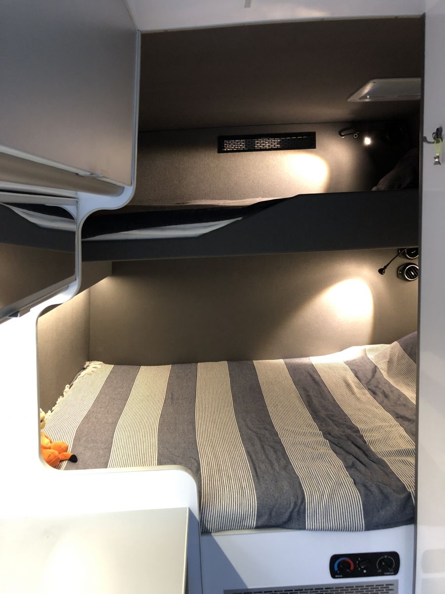

Jeżdżę 2+1, w H3 weszło bez problemu łóżko w poprzek piętrowe.
Dolne ma 193x130, górne dla juniora 170x80.
Dzięki temu, że górne łóżko jest węższe to dużo wygodniej się wchodzi do dolnego wyrka.
Mimo wzrostu 189 nie narzekam, śpi się bez problemu.
Weszła też łazienka 100x80cm, i kawałek przestrzeni za łóżkiem gdzie wozimy rowery.
2 łóżka z tyłu to również komfort użytkowania. Ja wstaje sporo wcześniej niż reszta rodzinki, Mogę spokojnie kawkę z przodu wypić i nikomu nie przeszkadzam.
Samo przygotowanie do spania zajmuje też chwilę, sypialnia jest cały czas gotowa i nie trzeba przewalać się z meblami żeby rozłożyć kolejne łóżko.
