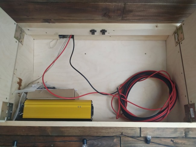

Cześć!
Szukam kogoś kto zna się na akumulatorach LIFEPO4 i podłączaniu ich do instalacji solarnych w kamperze. Mam do podłączenia panel fotowoltaiczny monokrystaliczny 320W, który znajduje się na dachu mojego kampera zrobionego z dostawczaka (Fiat Ducato), kable 4mm2 są już poprowadzone do środka, teraz zostaje podłączyć to tak, żeby działało :)
Sprzęt, który posiadam:

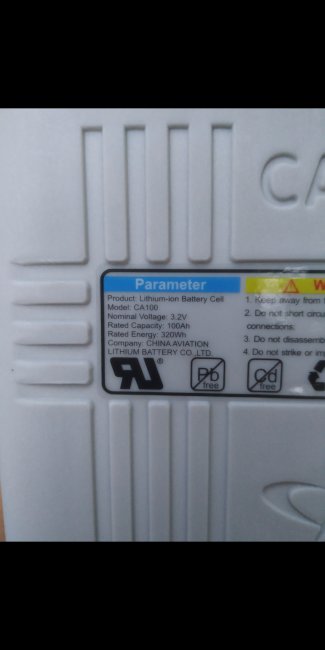

- bateria LifePo4 po 100Ah 3.2V złączona z 4 ogniw - są już wyrównane i podpięte pod BMS
- wyświetlacz do baterii MT50
- sterownik BMS do baterii (BMS DALY 12V 100A)
- przetwornica SINUS PLUS 3000 12/230V (1500/3000W)
- regulator ładowania MPPT Tracer 3210AN 30A 12/24V
- 2szt. busbarów 150A.
- skrzynka bezpieczników FB-12
Jeśli jeszcze coś trzeba to dokupię. Jeśli mam dokupić bezpieczniki to proszę o pomoc w doborze parametrów. Dobrze byłoby też zrobić ładowanie podczas jazdy. Chcę żeby to wszystko po podłączeniu dawało prąd na 230V i było umieszczone w szafce, która jest widoczna na zdjęciu (pod sufitem)
Mogę podjechać gdziekolwiek w Krakowie lub w okolicach, mogę też pojechać gdzieś dalej.
Może znacie kogoś kto zna się na tym temacie i jest w stanie to zrobić?
Pozdrawiam serdecznie, Ela

Nie do końca rozumiem. Masz 400Ah akumulator składający się z czterech ogniw 100Ah 3,2V ? Mi wychodzi że masz akumulator 100Ah przy 12,8V ;)

Racja :D Słabo się na tym znam, pomaga mi kolega i on faktycznie się pomylił. Dziękuję, już zmieniam :)
