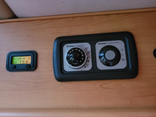

Witam kochani . Mam eura mobil z 2008r. Może mi ktoś wytłumaczyć to ogrzewanie ? Włączyłam tylko grzanie bez bojlera na 5 nagrzalo do 24 stopnie i wyłączyło się temperatura spadła do 17 stopni ale ogrzewanie nie ruszyło dopiero jak podkręciłam na 7 ale znów za gorąco. Nie wiem czemu nie utrzymuje temperatury? Na lewym panelu jest opcja ac temp. Nie wiem do czego to służy a ten panel z prawej strony to już całkiem czarna magia. Za pomoc z góry dziękuję. Pozdrawiam Ania

Lewe, szara obrączka ustalasz co Truma ma nagrzewać. Wnętrze, ciepła woda, jej temperatura itd.
Lewe pokrętło z cyferkami ustalanie temperatury żądanej we wnętrzu.
Prawy przełącznik eksploatacyjny butli z gazem, u góry na zimę, na dół na lato. Jak to działa to nie powiem bo nie wiem, ale współpracuje z reduktorem Duo Control. Być może chodzi o podgrzewanie jakiejś dyszy w reduktorze.
Jeśli problem dotyczy utrzymywania ustalonej temperatury, a powinien działać i utrzymywać z dokładnością do 1 stC, to rozmach od 17 do 24st, +zmuszenie do ogrzewania na żądanie (pozycja max7 to grzanie bez limitu temperatury, grzeje nawet latem w południe w Grecji), to może być z winy czujnika temperatury wnętrza. Prawdopodobnie jego fragment widać z prawej strony zdjęcia. Jest to okrągły kapturek około 1,5cm ze szczelinami. Rozbierz wyczyść z kurzu. W autach osobowych owe czujniki powodują wariowanie ogrzewania i klimatronika, działają na podobnej zasadzie.
Jak zabieg nie pomoże to "lecimy dalej".

bolko20 napisał/a:
Pokazuje która butla aktualnie "pracuje" oraz steruje grzałką duoconrolu.

zbyszekwoj napisał/a:
bolko20 napisał/a:
Grzałka jest umiejscowiona w reduktorze u mnie ma kształt walca coś jak bateria paluszek .
