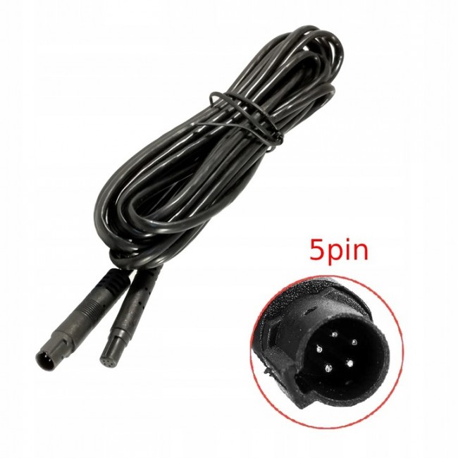

Nabyłem dzisiaj wideorejestrator z kamerą cofania w firmie Lemon Art. Działa super ale do kampera potrzebny jest przedłużacz 4-ro pinowy o średnicy 2,5 mm i długości ok. 5 m. Gdzie takie cudo nabyć ? Na allegro spotykam wyłącznie 5 -cio pinowe

kubryk1, czy to o takie wtyki chodzi?

Dzięki za pomoc. Ale jak ktoż ma problemy z pamięcią.... Dzisiaj sprawdziłem w kamperze - przewód jest 5-cio pinowy i już został zakupiony.

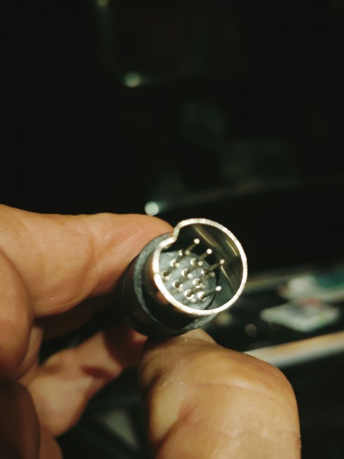

Mam monitor i 2 kamery zespolone Waeco,połączenie kablem 13pin a chciałbym zmienić na coś nowszego i pytanie: czy jest możliwość technicznie wykorzystać ten kabel do współczesnych monitorów-kamer ? Jakieś adaptery-przejściówki itp. :roll: Rozumiem że najlepiej to nowy kabel ale wymiana mnie przeraża :oops: :shock:
Plik ściągnięto 6 raz(y) 1,28 MB

Co do kabla, to przejściówek nie mogę znaleźć, bo ten Twój, to chyba dedykowany do zestawu.
Ale można go wykorzystać: obciąć końcówki i dolutować takie, jakie będą potrzebne na krótkich kabelkach.
Będzie trochę zabawy z "połapaniem" odpowiednich sygnałów, ale do zrobienia.
Np. taki, bądź inny, który będzie pasował do nowego zestawu.

Co do kabeleka to ok,dzięki za pomoc :pifko ..zastanawiam się tylko czy będzie dość dobry sygnał przekazu starego kabla dla tego nowego ustrojstwa bo w takim tępię rozwoju elektroniki np. rok to już przepaść :bajer

To zależy co masz w tej starej wiązce: jak odpowiedni przekrój i czysta miedziucha, nie powinno być problemu. Szczytem szczęścia by było, aby kabelki sygnałowe były w oplocie, ale bez rozprucia tej wiązki raczej się nie dowiemy. Gdyby jednak marzenie się spełniło, to sygnał z kamer trzeba puścić tymi w oplocie i powinno być OK. :spoko

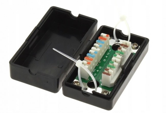

Jak masz miejsce, to można użyć takich puszek do "rozszycia" tego kabla :ok
Wszystko zależy od tego, ile jest miejsca.
Plik ściągnięto 7 raz(y) 77,1 KB
Pozdrawiam - Darek

Jesteś Wielki :spokojestes :wyszczerzony: a miejsce się znajdzie..lepiej wcisnąć gdzieś puszkę aniżeli pruć pół kampera żeby wymienić kabel.Już się cieszę z nowego monitora :szeroki_usmiech
