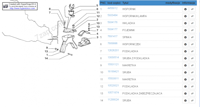

Hej mam pytanie o lokalizacje poduszek i ich ilość. Od spodu przy skrzyni mamy te okrągła w takim metalowej obudowie, druga od skrzyni jest pod kołem zapasowym, trzecia od silnika pod zbiorniczkiem od wspomagania przy akumulatorze zagraża się ?
Szukając poduszek woadlem na te aukcje może mi ktoś powiedzieć gdzie to występuje

Porównując numer części (5934176) to jest pozycja 3 na załączonym rysunku.

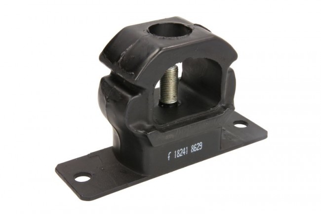

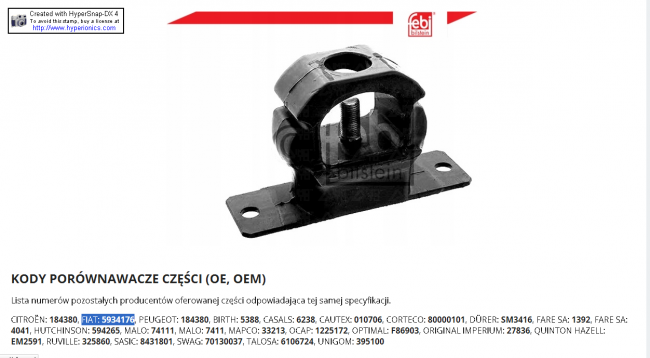

FE18241
Poduszka silnika FEBI BILSTEIN:
Poduszka silnika: FE18241
Poduszka silnika L (gumowo-metalowa)
CITROEN C25;
FIAT DUCATO,
TALENTO;
PEUGEOT J5 1.8-2.8D 09.81-
Dodatkowe informacje katalogowe
Strona zabudowy: z lewej
Materiał: Guma / metal
Rodzaj łożyskowania
Łożysko gumowo-metalowe
dla numeru OE5934176
Ciężar [kg] 0,55
Typ: Gumowo-metalowa
Strona zabudowy :Lewa
Cena: 103.80 PLN
https://e-katalog.intercars.com.pl/#/produkty/3014321917211-FE18241-poduszka-silnika,scr_dItems.html

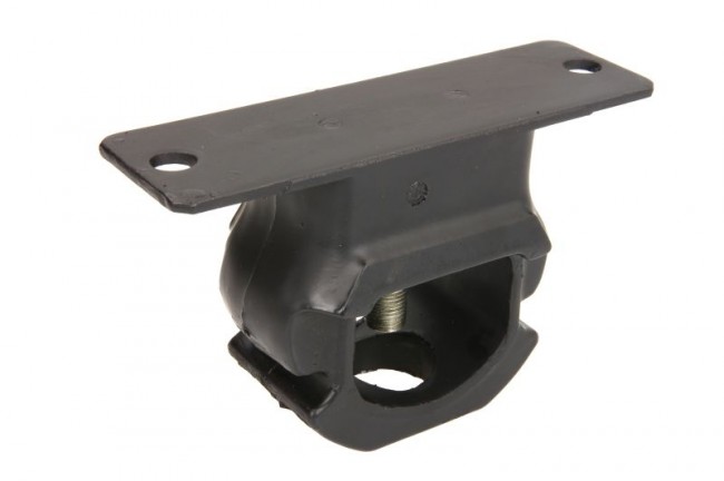

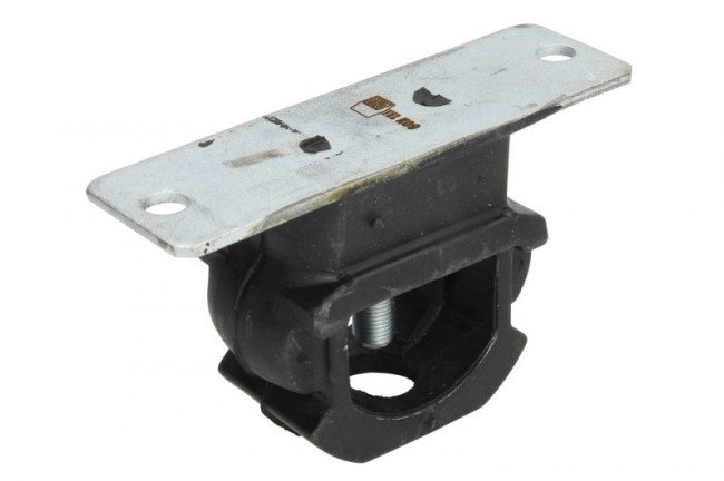

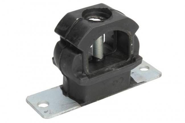

RH11-2138
Poduszka silnika REINHOCH
Poduszka silnika: RH11-2138
Poduszka silnika
CITROEN C25;
FIAT DUCATO,
TALENTO;
Rodzaj łożyskowania: Łożysko gumowo-metalowe
Cena: 78.35 PLN
https://e-katalog.intercars.com.pl/#/produkty/3613201833461-RH11_2138-poduszka-silnika,scr_dItems.html
