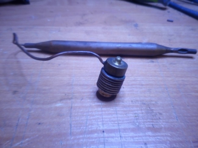

Cześć,
Szukam kapilary do mojego piecyka Truma 3002 , czy ten element występuje jako nowy ?
Z góry dziękuje za pomoc
Paweł

występuje jako komplet z zaworem
na FB znajdź doktor kamper i zapytaj czy ma luzem

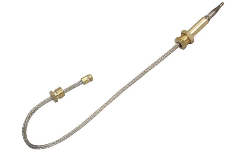

  Wysłany: 2021-12-15, 12:16   TERMOELEMENT TRUMA S 3002 5002 2200 25 CM
Witam serdecznie
Opis
Termoelement Truma S 3002 5002 2200 25 cm
Termoelement z nakrętką mocującą marki Truma dedykowany do modeli S3002, S5002 oraz S2200.
Oryginalny produkt firmy Truma o długości 250 mm.
art.nr. KL02162
Cena netto:192,68 zł
Cena:237,00 zł
Dostępność:średnia ilość
Wysyłka w:24 godziny
Dostawa: od 15,00 zł
https://sklep.klaja.pl/pl/p/Termoelement-Truma-S-3002-5002-2200-25-cm/13418

  Wysłany: 2021-12-15, 12:43   Termoelement L=250 mm - Truma S3002
TU30050-13900
Producent Truma
Kod produktu TU30050-13900
Rozmiar 250 mm
Termoelement - czujnik płomienia
Stosowany do do kuchenki gazowej Cramer
Długość: 250mm
Cena: 277,00 zł
https://www.go-market.pl/...,100028976.html
