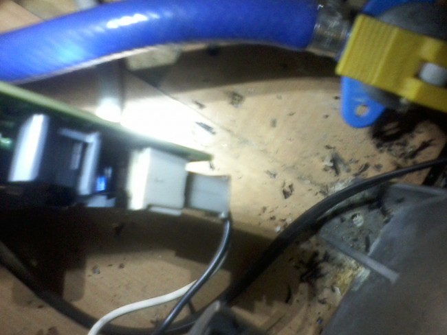

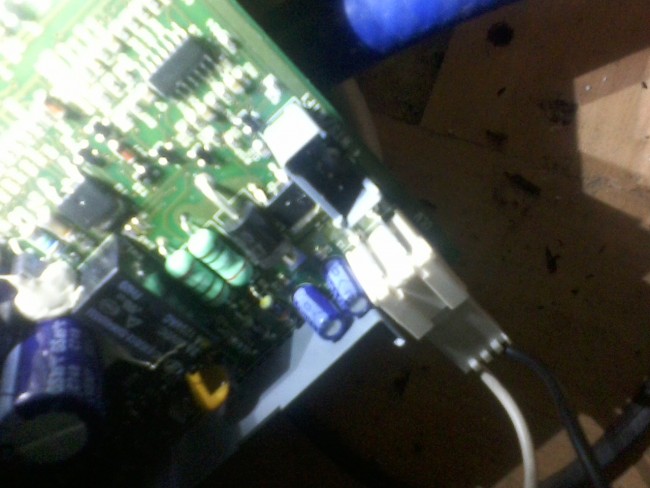

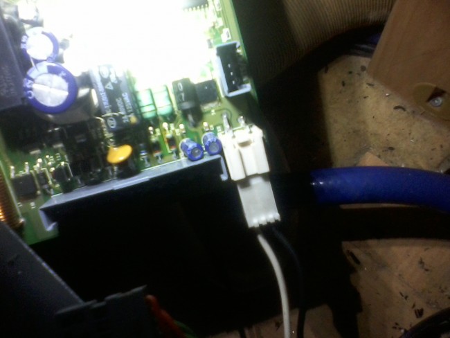

Witam Kolegów. Okazało się, że awarii uległ nie tylko wentylatorek ale i zachodzi konieczność wyjęcia płyty głównej trumy combi aby oddać do elektronika. Niestety jedna kostka - ta z dwoma przewodami idącymi do wentylatora głównego zaparła się i w żaden sposób nie idzie jej rozłączyć - a bez tego płyty nie wyjmę. Nie wiem co jest grane a nie chcę na siłę. A może tak kostka jest nierozłączalna? Czy ktoś z Szanownych Forumowiczów może mi pomóc w tym temacie. Załączam fotki kostki - to jest ta biała w samym rogu.

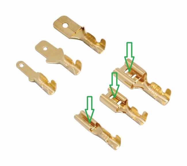

W tym złączu wykorzystane zostały typowe konektory. W gniazdku są 2 samce (te z dziurkami) a we wtyczce 2 samiczki z zaznaczonymi zabezpieczeniami.
Raczej siłowo możesz to rozpiąć bo gdyby były to połączenia pojedyncze z osobna, to rozpinanie jest łatwiejsze poprzez nagięcie wtyczki tak, by zabezpieczenie znalazło się na krawędzi dziurki.

Są dwa wyjścia:
1. konektory we wtyczce są takie, jak pokazał Socale, ale się zapiekło
2. konektory są w wersji gdzie zamiast tego lichego punktu pokazanego przez Socale znajduje się sprężysta blaszka z ostrym szpikulcem i bez naciśnięcia pewnego elementu to złącze nie puści.
Poniżej przykładowe foto takiego konektora. Przepraszam za kiepskie foto ale lepszego nie znalazłem.

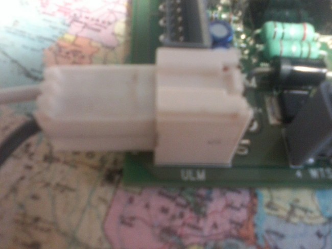

I tak też zrobiłem, kombinowałem na wszystkie sposoby, próbując rozwiązać proponowanych powyżej. Dojście trudne, ciasnota a na chama nie będę rwać. W końcu stwierdziłem że nie będę dla samej estetyki narażał się na połamanie całej płyty i zrobiłem cesarskie cięcie |

Mam to na stole i nadal nie wiem o co chodzi. Wydaje mi się, że ta część węższa, wyglądająca na wtyczkę kostki to nie jest złącze kostki a tylko osłona zwykłych złączy kontektorowych, które siedzią w środku. Ale cięgnę za kable żeby mamusia zechciała zejść z tatusia w tym miłosnym uścisku i ni cholery. Więc chyba jedynym rozwiązaniem była metoda zastosowana po raz pierwszy przez Aleksandra Macedońskiego - czyli przecięcie mieczem w połowie. I tak też zrobiłem.

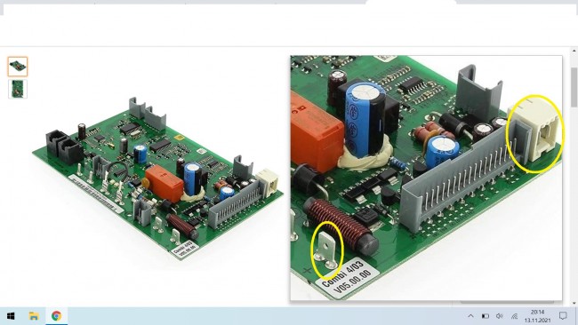

Foto.

| Może i nie mam talentu do robienia zdjęć z bliska, ale ta kostka na zdjęciu Socale wygląda inaczej niż moja. |
