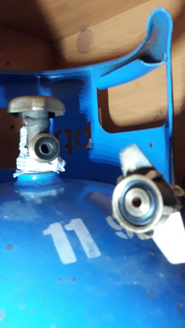

Witam,
Chyba jeszcze trochę czasu minie zanim poznam mojego kampera, a tu ciągle jakieś niespodzianki.
Wymieniłem butlę z gazem (standardowa 11kg) i nie mam gazu w pojeździe. Nie bardzo rozumiem o co chodzi. Otwieram zawór w butli otwieram zawory w kuchni(lodówka palniki i piec) i niestety nic nie odpala. Gaz w butli oczywiście jest.
Ma ktoś jakiś pomysł.
Wygląda jakby gaz nie wychodził z reduktora bo chyba między nim a zaworami w kuchni nic więcej nie ma w instalacji.
Niestety nie wiem jak dodać zdjęcia, bo wyrzuca mi błąd ogólny.
Zastanawiam się czy króciec przyłączeniowy węża po stronie butli powinien być zakończony rurką która wchodzi w gniazdo butli bo mam króciec zakończony płasko zbliżony kształtem do wyjścia z butli.

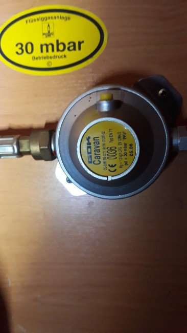

Załączam zdjęcia.
Na wężu nie stwierdziłem żadnego przyciksu.
Reduktor zwykły GOK nie wiem coo jest pod zaślepką u góry?

To co Rigg napisał jest ważne: jeśli masz zwykły standarowy reduktor to może się zwyczajnie zepsuć. Też mi się tak kiedyś stało. Przed wyjazdem :shock:
Ps. Widzę, że masz całkiem zwykły reduktor.
Ps2. Wąż nie jest powodem chociaż powinien być inny do PL butli. Ale on nie blokuje przepływu. Może ewentualnie być nieszczelny na połączeniu z butlą.

Możesz odkręcić wąż za reduktorem, potem odkręć delikatnie butlę i zobacz czy reduktor przepuszcza gaz. Jak nie to do wymiany.

Czy awaryjnie mogę wsadzić zwykły reduktor na 37mbar?
koko
Dołączył: 19 Sty 2007
Piwa: 70/31
Wysłany: 2022-07-15, 10:00
TAK!

A wężyk i reduktor gazu z racji wieku masz prawdopodobnie do wymiany, sprawdź datę dla pewności i wymień jak będzie taka konieczność.

Dzięki za sugeste. Reduktor z wężykiem będę musial wymienić. Chyba przymierzę się do systemu na dwie butle albo może zbiornik gazu pod autem (przemyślę) i może przy okazji zrobie wyprowadzenie gazu na zewnątrz.

markoni7 napisał/a:
Powinno się to robić co 5 lat.Ten reduktor ma chyba 16.
Piwa: 329/223
Wysłany: 2022-07-16, 12:58
kimtop napisał/a:
A nie co 10 ? :hide:
papamila
Twój sprzęt: ROLLER TEAM
Nazwa załogi: papamila
Pomógł: 27 razy
Dołączył: 16 Cze 2007
Piwa: 121/5
Skąd: Trójmiasto i okolica
Wysłany: 2022-07-16, 15:27
reduktory co 5 a węże co 10
