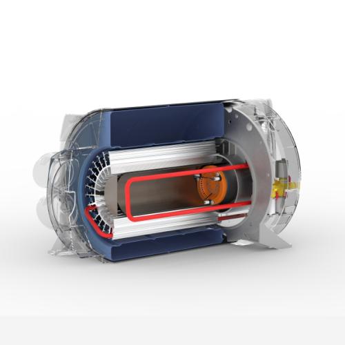

  Wysłany: 2021-12-16, 23:21
Truma Combi CB603
