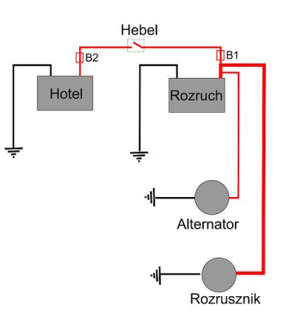

Czyli jak rozumiem (chyba) obecnie masz połączone te akumulatory równolegle zapewne w celu ładowania ich alternatorem i chcesz mieć odłącznik akumulatora pokładowego. Czy hebel jest odpowiedni ? - trudno odpowiedzieć sobie na takie pytanie z cała pewnością bo trzeba by wiedzieć jaki prąd tam może popłynąć. Tu Kazik II, ma słuszność - w skrajnym wypadku rozładowania aku rozruchowego i braku zabezpieczeń spory prąd rozruchu poleci z pokładowego na rozrusznik - to hipotetyczna sytuacja ale jednak może się zdarzyć. Zatem zakładając że rozrusznik pobiera np.300A to taki powinien być dobrany przewód i hebel. Natomiast nie zgodzę się że prąd rozruchu jest tu puszczany przez instalację - chyba że ową instalacja nazwiemy przewód pomiędzy akumulatorami rozruchowym i hotelowym :) W tym samym obwodzie nie można rozpatrywać doborem tylko 1-go z elementów jakim u Ciebie jest hebel, wszystkie elementy a więc i przewody i zabezpieczenia muszą być dobrane do parametrów napięcia i pradu danego obwodu
Natomiast można zrobić tu np. 2 rzeczy bez ryzyka sfajczenia przewodu pomiędzy akumulatorami
1/ Zastosować Cyrixa i przełączanie ładowania realizować automatycznie. Po naładowaniu rozruchowego na full Cyrix przełączy ładowanie na pokładowy.
Ma jeszcze funkcję start assist ale ją na razie pomińmy.
2/ Zastosować hebel i łączenie równoległe akumulatorów realizować ręcznie
W obu wersjach bezwzględnie należy wtedy dobrać zabezpieczenia B1 i B2 odpowiednie do prądu ładowania a nie rozruchu oraz pomiędzy aku przewód o przekroju odpowiednim do prądu ładowania, oczywiście w odpowiedniej izolacji i ułożeniu w aucie.
Można też pokombinować automatykę na przekaźniku taką która pozwoli tylko na ładowanie ale nie na rozruch z hotelowego.
W mojej opinii oczywiście automatyka jest zawodna i zdarzają się usterki ale jednak bardziej zawodny jest zwykle człowiek więc ja zwykle idę w kierunku automatyki i dobrych zabezpieczeń

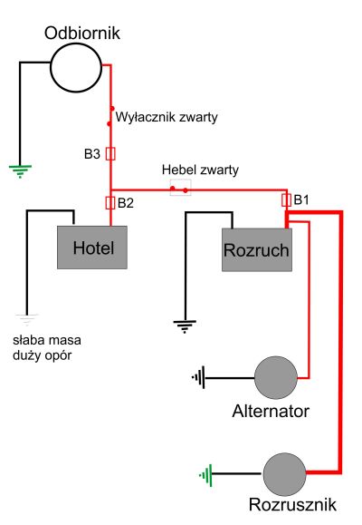

Jeden bezpiecznik tu nie zawsze wystarczy - zerknij na rys. i zobacz że w pozycji otwartej hebla napięcie na odcinki przewodu idące do tego otwartego hebla jest podawane z jednej strony przez aku hotelowy a z drugiej przez rozruchowy (w założeniu że aku są naładowane przynajmniej częściowo). B2 zabezpiecza odcinek Hotelowy-Hebel a B1 odcinek Rozruchowy-Hebel. Jeśli dajemy hebel bezpośrednio na klemę hotelowego - B2 jest zbędny
Rysunek jest celowo uproszczony nie pokazałem obwodu włączenia rozrusznika i obwodu wzbudzenia alternatora oraz obwodów odbiorników hotelu
I teraz idąc dalej - jeśli jako B1 i B2 zastosujemy bezpieczniki np. 100A to przewód i hebel też może być obliczony na 100A ponieważ przy większym prądzie po prostu spali się bezpiecznik a nie przegrzeje czy spali przewód pomiędzy hotelowym a rozruchowym (nieco uprościłem chcąc omówić idee a nie konkretne wartości). Natomiast te rozwiązania to nie jest pełne przełączanie akumulatorów z separacją jednego z nich a tylko odłączanie równolegle spiętego akumulatora hotelowego od rozruchowego i ładowania z alternatora - owszem da to możliwość poratowania zasilania cz. hotelowej z aku rozruchowego gdy hotelowy jest pusty. Przy tej opcji aku rozruchowy będzie nie tylko zasilał odbiorniki zabudowy ale i częściowo ładował aku hotelowy który będąc pusty stanie się niejako odbiornikiem - jednak to może być również zaletą bo możemy uruchomić silnik i ładować oba aku z altka. Natomiast żeby było to pełne przełączanie zasilania zabudowy na wyłącznie z hotelowego albo wyłącznie z rozruchowego to należałoby zapewnić jednoczesną możliwość całkowitego odłączania jednego z aku i połączenia 2-go a to moglibyśmy zrealizować przy użyciu nie hebla lecz przełącznika akumulatorów lub układu automatyki spełniającego tę funkcje

smok_wawelski napisał/a:
Właście to głównie miałem na myśli. Ale nie tylko. Wyobraźmy sobie, że przewód masowy między akumulatorami rozruchowym i pokładowym z jakichś tam przyczyn utraci dobry kontakt, a któryś z odbiorników pokładowych ma jakieś zerowanie czy uziemienie z masą podwozia. Akumulator rozruchowy ma w tym momencie akurat niższy poziom naładowania, więc rozrusznik będzie próbował zaciągać prąd z pokładowego. I gdzieś przez instalację wewnętrzną pójdzie prąd paruset amperów. Ja jestem całkowicie przeciwny takim eksperymentom z łączeniem obu akumulatorów bo to jest zbyt duże ryzyko. Jeśli nie chcemy rujnować się na fabryczny energoblok to chyba lepiej udać się do elektryka, żeby zrobił nam jakiś prosty separator z użyciem elementów o jakich wspominasz.
Nie bardzo rozumiem - zerowanie i uziemienie to systemy ochrony przeciwporażeniowej przy napięciu 230V i wyższym ale nie przy 12V ale spoko zrozumiałem chyba dobrze że chodzi Ci zapewne o minus 12V inaczej żargonowo zwany masa
Przewodu masowego inaczej minus - po prostu tu nie ma bo karoseria jest tym przewodem tak jak napisał Sławek. No może nie całkiem tak bo od klem minus akumulatorów do karoserii sa krótkie odcinki przewodu minus.
No to dobra teraz ta masa - aku rozruchowy jest rozładowany, hebel zwarty - przeanalizuj na rysunku którędy popłynie prąd i co się będzie dziać. Wg mnie nawet przy instalacji jednoprzewodowej odbiornika obwód nie zamknie sie przez niego. Natomiast na złaczu masowym aku hotelowego zacznie się wskutek oporu wydzielać sporo ciepła co też jest groźne.
