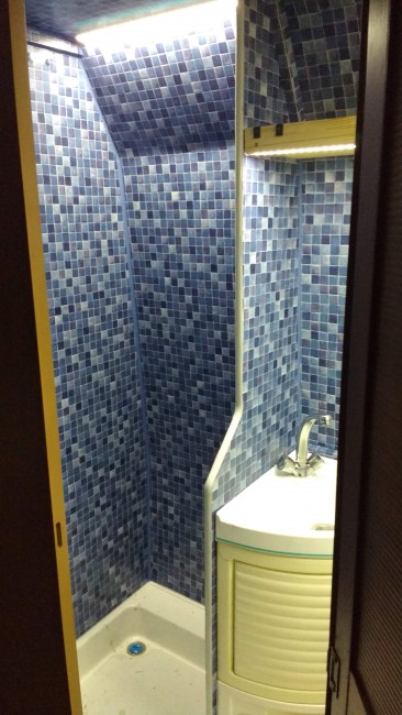

Ja od lat montuję wykładzinę PCV. W przyczepie przez wiele lat to użytkowałem a w kamperze od roku.

Wykładzina PCV na klej do wykładzin PCV :) chyba nie ma znaczenia czy na podłogę czy na ścianę. Wybieram ładny wzór (wg żony), zamawiam na necie i montuję. Narożniki lecę sylikonem sanitarnym w kolorze wykładziny. Wyklejam całą łazienkę (nawet sufit), żeby wilgoć z prysznica nigdzie nie wlazła. Dół przy brodziku na wszelki wypadek zabezpieczam kątownikami PCV "na zakładkę". Czyli kleję do brodzika a pionową część kątownika daję pod wykładzinę.
W kamperze wyszło tak:
Plik ściągnięto 76 raz(y) 776,33 KB

Ok dzięki nieźle Ci to wyszło.

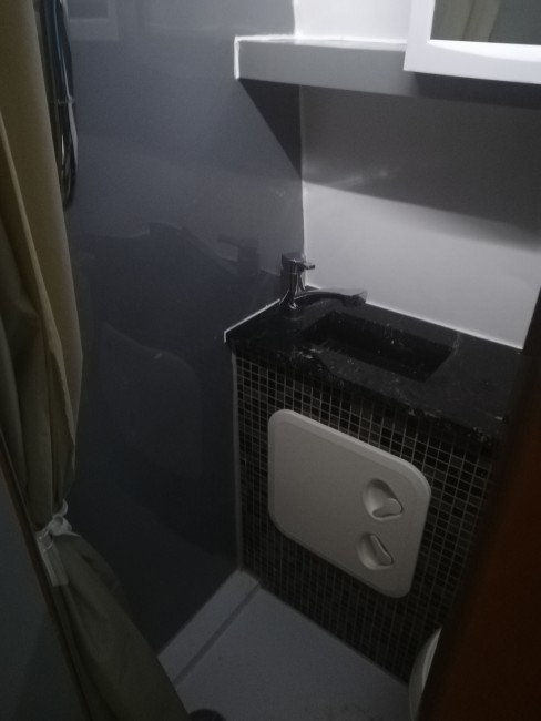

W moim projekcie zastosowałem płyty z twardego PCV o grubości 1mm. Klejone na "mamuta". Nie pękają nic się z nimi nie dzieje i są łatwe w utrzymaniu czystości. Poglądowo przesyłam link do mojego projektu :ok
https://youtu.be/md9HcTG1q7w
podbijam temat, bo też mnie to czeka .mógłbyś podać jakieś szczegóły, co to za płyta ? Na filmie nie widzę żadnych łąc zeń. Jak to kładłeś ? CZy to cała płyta czy kawałki łączone ?
