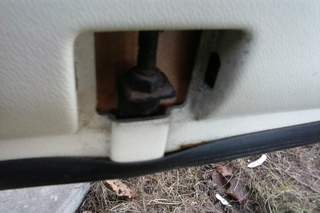

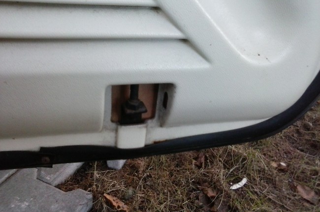

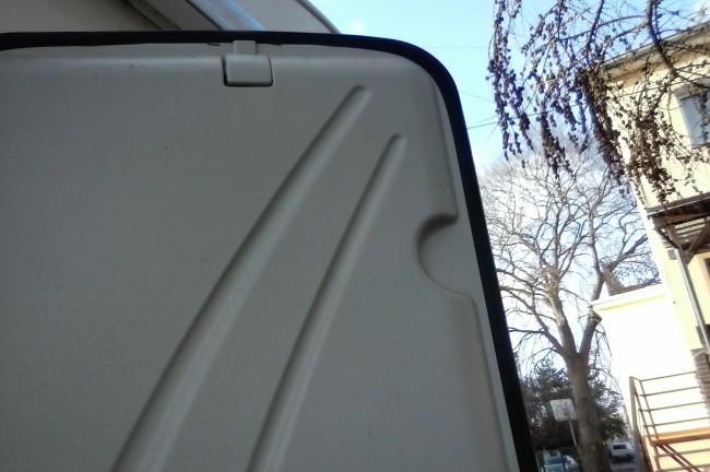

Wysłany: 2022-02-04, 21:43   Dziwne ustrojstwo w drzwiach kampera - do czego to jest?
U mnie od wewnętrznej strony drzwi u góry i na dole są zaślepki a pod nimi odkryłem śrubę idącą gdzieś od góry z nakrętką. Może ktoś wie, do czego toto ma służyć? Rzecz błaha, ale ciekawość rzecz ludzka.

Mi to wygląda na blokadę/rygiel drzwi :ok

Może służy do regulacji domknięcia drzwi. :roll:

Stawiam że to usztywnienie by drzwi nie powyginały się tworząc nieszczelności na dole i górze.

To jest śruba do korekty wypaczenia płaszczyzny drzwi. Skrzydła drzwi w kamperach nie zawsze są idealnie płaskie - czasem robi się kształt kołyski i na przykład u góry i dołu drzwi odstają od framugi.
Wtedy za pomocą tej śruby można "wypłaszczyć" drzwi.

Dzięki Kajmar. U mnie rzeczywiście drzwi u dołu są nieco wypaczone na zewnątrz i nie dochodzą do uszczelki. A czy możesz podpowiedzieć w jaki sposób mogę to skorygować?

Andrzej pierwszy Ci podpowiedział ale chyba nie cyknąłeś :idea
Kazik II napisał/a:
...rzeczywiście drzwi u dołu są nieco wypaczone na zewnątrz i nie dochodzą do uszczelki. A czy możesz podpowiedzieć w jaki sposób mogę to skorygować?
Moim zdaniem od kontrujesz nakrętkę nad blachą, kręcisz i naciągasz cięgno nakrętką pod blachą=wsysasz drzwi do środka, przymierzasz, kontrujesz nakrętką nad blachą.
