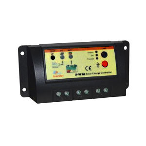

Jako że przekopuję się powoli przez mojego kamperka rozgryzając co i jak w kwestii modyfikacji i przeróbek poprzednich właścicieli dochodzę powolo do instalacji fotowoltaicznej. Mam na dachu panel, ale nie mam pojęcia jakie są jego parametry. Czy da się to w jakiś prosty sposób określić? Potrzebne mi te informacje z dwóch względów. Pierwszy to chciałbym po prostu wiedzieć co użytkuję 😁. Drugi to kwestia doboru nowego kontrolera. Ten co jest obecnie zamontowany to wiekowy PWM, model LS1024 (fot)
Chciałbym wymienić go na MPPT i zastanawiam się nad wyborem. Nie wiem czy dawać tak samo jak teraz 10A czy montować coś mocniejszego, gdyby to co mam na dachu okazało się zbyt mało i trzeba by wymienić panel lub dołożyć kolejny.
Generalnie jestem dość zielony w temacie fotowoltaiki i może coś przy okazji podpowiecie 🙂 Sama elektryka nie jest mi obca gdyby co 😜

powiem szczerze,
ten jest średniej klay- jak działa nie ruszać
bez rozbudowy to nie ma sensu zmiany regulatora,
zysk wydajności będzie na poziomie 10-15%
Z kolei patrząc na regulator to 10A więc panel jest rzędu 80-120W
w praktyce na nasze klimaty to ciut mało.

Ok, czyli kwestia nocy by się wyklarowała. Też mi się wydaje, że to dość mało i chyba jednak będę szedł powoli w rozbudowę.
Jeszcze jest kwestia przewodów, bo z tego co widzę to instalacja od fotowoltaiki jest puszczona na 2,5 mm2. Wydaje mi się, że to trochę mały przekrój. Chyba że przy tej mocy wystarczy?

Przekrój przewodów jak wiadomo zależy od zainstalowanej mocy paneli. Instrukcja kontrolera Votronic podaje następujące przekroje kabli paneli słonecznych i kabli łączących kontroler z akumulatorem:
- do 165 Wp - 2.5 do 4 mm2
- do 250 Wp - 4 do 6 mm2
- powyżej 6-10 mm2
Długość kabli łączących kontroler z akumulatorem nie powinna przekraczać 2 metrów.
