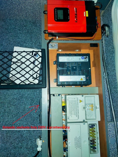

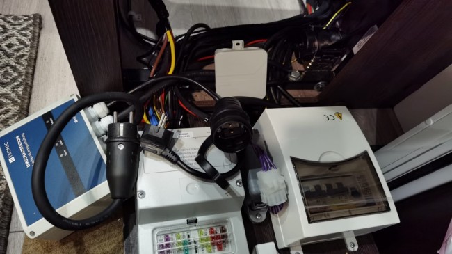

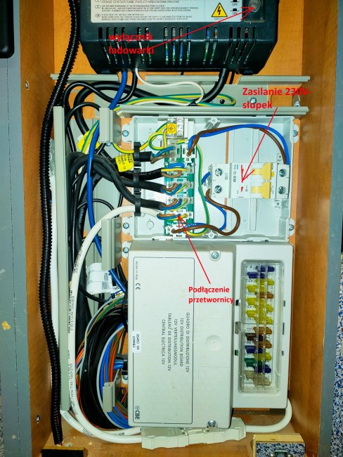

Właśnie jestem po modyfikacji takiego podłączenia.Zrezygnowałem z automatycznego przełącznika na ręczne sterowanie aby mieć kontrolę nad "ustrojstwem" :-P
Jako że rysunki to słabo mi wychodzą więc podrzucę ci fotkę z podłączenia..wszystko działa :bigok tylko muszę pamiętać o wyłączeniu ładowarki :roll: a przetwornicę uruchamiam z panelu wewnątrz
ale tu są koledzy specjaliści od prądu więc na pewno lepiej tobie coś doradzą 8-)

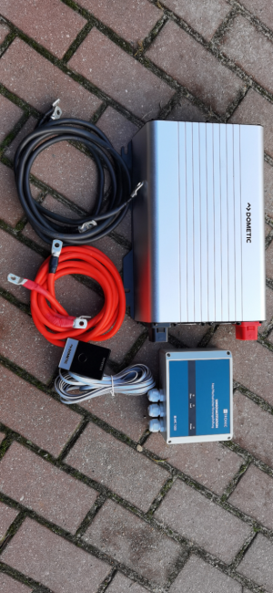

Wymontowałem z mojego kampera przetwornicę z gratami (na sprzedaż jest wszystko) i była ona podłączona jak na schemacie poniżej. Niemiec zastosował rozdzielnię MPC 1000, która przejmuje za Ciebie - sterowaną mikroprocesorowo - wybór pomiędzy dwoma dostępnymi źródłami napięcia 230V. Typowym zastosowaniem jest zastosowanie rozdzielni jako obwodu priorytetowego sieci na terenach kempingowych lub zewnętrznych, w których występuje automatyczne przełączanie między napięciem zewnętrznym (sieć publiczna) a napięciem wewnętrznym (przetwornica)
