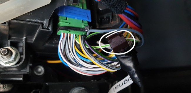

Wysłany: 2022-02-25, 16:44
Na zdjęciu chyba wszystko widać.
Proszę bardzo :mrgreen:
Plik ściągnięto 25 raz(y) 1,16 MB

Wysłany: 2022-03-14, 23:09
Podziękował. Wszystko działa. U mnie podłączenie jak na obrazku powyżej.

Wysłany: 2022-03-15, 13:28
Rany Julek, co to jest za przyłącze na foto? Tylko mi nie piszcie, że ta szybkozłączka z tworzywa jaka to niby sama się wcina w przewody - tego badziewia powinni zakazać produkować.
