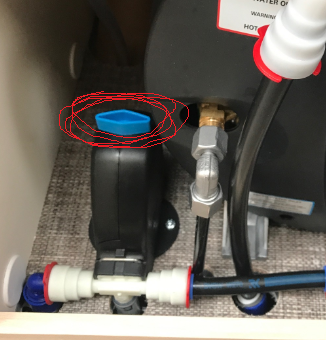

Dzień dobry,
Panowie, mam taki problem.
Nowy kamper, wczoraj odebrany z salonu.
Włączam ogrzewanie, po kilku godzinach zamykam zawór frost control - WCISKAM PRZYCISK. Oczywiście przycisk ładnie zaskakuje bo zawór '' ma ciepło '' już dłuższy czas.
Nalewam wodę do zbiornika. Nic nie cieknie spod auta.
Odkręcam krany, włączam pompkę. Ta pompuje, i w tym czasie spod auta z wężyka który jest podłączony frost control leci woda. Wyłączam pompkę i woda z tego wężyka przestaje lecieć.
Walczę z tym już kolejna godzinę.
Podpowiedzcie czy robię coś źle ?
Mam tak jak na zdjęciu, czyli jeśli dobrze rozumie instrukcję - zawór jest zamknięty. Tak jak pisałem przycisk również.

Zamykasz zawór i w ciskasz przycisk blokujący zawór. Sprawdź czy przycisk nie wyskakuje.
Możliwe że masz za niską temperaturę w kamperze?

W kamperze jest od kilku godzin 22 stopnie. Przycisk wciśnięty, zaskakuje. Nie wyskakuje.
Wodę zrzuca tylko po włączeniu pompy. Jak pompę wyłącze to i woda nie leci.

Tutaj masz zasadę działania i jak przerobić frost control. Film po francusku ale powinieneś zrozumieć. W/g mnie masz jakiś syf na uszczelce, i to przepuszcza. Rozbierz i oczyść. Powodzenia
:spoko :spoko

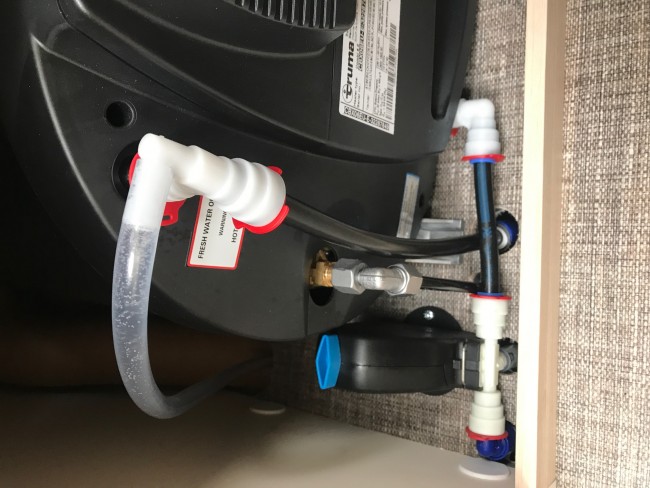

Walczę dalej..w międzyczasie nalałem letniej wody do zbiornika.
W kamperze 26 stopni..
Ale jak na to jeszcze raz patrzę, to gdy włączę pompę wody to z bojlera tłoczy wodę do tego przeźroczystego wężyka który widać na zdjęciu. I to ta woda wylatuje pod kamperem.
Frost control jest cały czas zablokowany, przycisk nie wyskakuje. Czyli z nim chyba wszystko oki.
Ale czemu tłoczy wodę do tego wężyka i w jakim to jest celu ?
Krany oczywiście odkręcone.

Wiesz co, jak zawór się otworzył pierwszy raz i wodę wypuścił, mogło zejść też trochę syfu i osadzić się w zaworze.
Pokręć górnym pokrętłem kilka razy w kółko, on powinien zamykać "strzelająco" no i pamiętaj by wcisnąć guzik z tyłu i wtedy puść wodę i zerknij czy leci i oceń jak mocno.

Kręciłem już chyba ze sto razy :)
Tak jak pisałem, przycisk trzyma. Też po włączeniu pompy pcha Wam wodę w ten przeźroczysty wężyk ?

Simbus napisał/a:
To jest automatyczny odpowietrznik. Może się przyciął... popukaj w ten trójnik trochę.

Do wymiany ten biały króciec w środku jest zaworek który jest zacięty albo znikł . U mnie znikł , nowy ok.70 zł . Tymczasowo miałem założony mały zwrotny .
