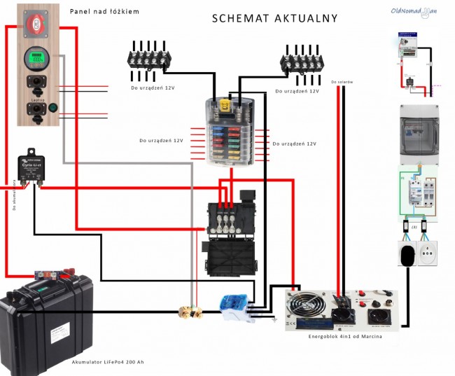

Bezpiecznik musi być, tak to jest zrobione u mnie
Plik ściągnięto 81 raz(y) 250,38 KB

AndreLech napisał/a:
Cześć
Dzięki za schemat. Jesli mógłbyś mi tylko kilka rzeczy jeszcze podać do tego schematu to będę wdzięczny. Szczególnie jeśli chodzi o bezieczniki bo wartości nie są la mnie czytelne na obrazku.
1. Jaki masz bezpiecznik na akumulatorze bytowym?
2. potwierdź czy dobrze widzę wartości bezpieczników w skrzynce rozdzielczej:
- 150A - Energoblok?
- 50A - do Cyrixa?
- 50A - do skrzynki bezp. instalcji 12V?
3. Jakie zastosowałeś grubosci przewodów:
a)pomiędzy akumulatorem bytowym a skrzynką rozdzielczą?
b) skrzynką rozdzielczą a skrzynką bezpieczników 12V?
c) skrzynką rozdzielczą a akumulatorem rozrucowym (i Cyrixem)?
4. Zastanawiałem się przez chwilę nad taką klemą z miejscem na kilka bezpiczników jak w akumulatorach samochodowych, ale wtedy nie mogę zastosować hebla bo tam prą idzie prosto z akumulatora na bezpieczniki. Chyba że można podpiąć Enrgoblok ABeM bezpośrednio do akumulatora. Rozważałeś taką opcję? Hebel byłby wtedy tylko na kablu do instalacji 12V.
Wiem że to dużo pytań, ale będę bardzo wdzięczny za opowiedź jeśli znajdziesz chwilę.
Znalazłem takie zdjęcie na wątku dotyczącym budowy Twojego kampera. Czy te grubości kabli ostatecznie są takie jak na zdjeciu, czy cos zminiłeś lub zmieniłbyś?
Dzięki z góry za odpowiedź.

ParaVan - Marek, Takie połączenie jest nieaktualne. Reaven22 podpowiedział mi inne rozwiązanie które zastosowałem i pokazuję połączenia na górnym schemacie.
Kup
1. SKRZYNKA PUSZKA BEZPIECZNIKÓW do VW Golf IV 4 Bora https://allegro.pl/oferta/skrzynka-puszka-bezpiecznikow-do-vw-golf-iv-4-bora-8637590526
2. GŁÓWNY BLOK ROZDZIELCZY MOSTEK NA SZYNĘ DIN 80A https://allegro.pl/oferta/glowny-blok-rozdzielczy-mostek-na-szyne-din-80a-11807842868?reco_id=a54cfd6b-a375-11ec-96f8-e43d1a024390&sid=0e7a5475e04eefd78184d559df6fb9f87c889ad5ac94196dac75ac99722370c3&bi_s=archiwum_allegro&bi_c=Product&bi_m=reco&
ParaVan - Marek napisał/a:
250A, kabel 25mm
- 50A - do Cyrixa?
Potwierdzam
3. Jakie zastosowałeś grubości przewodów:
25mm
10mm
c) skrzynką rozdzielczą a akumulatorem rozruchowym (i Cyrixem)?
16mm
Mam nadzieję, że pomogłem :spoko
Memento Vivere! Buduję kamper https://www.camperteam.pl...der=asc&start=0
