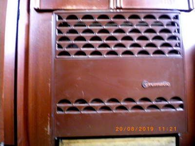

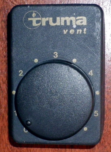

  Wysłany: 2022-05-22, 19:08   Truma vent
Trumavent , truma trumati S 3002 P
