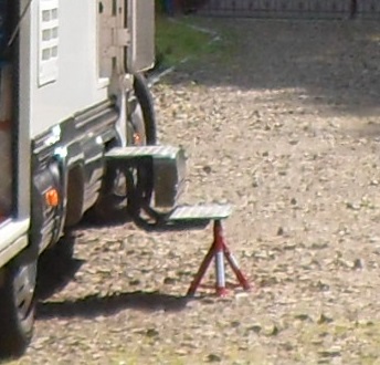

Cześć,
Mój problem polega na tym, że stopień nie utrzymuje początkowego wysunięcia. Po kilku wejściach znacznie się obniża skracając szerokość stopni. To jest silnik + przekładnia ślimakowa z wysięgnikiem/siłownikiem takim "rurowym" po środku górnego stopnia. Kiedyś to rozebrałem , ale nie znalazłem niczego czym mógłbym skasować ten luz. Ślimak się cofa pod wpływem ciężaru. Do jakiego specjalisty z tym się wybrać ? Jakieś inne pomysły oprócz tego na zdjęciu :haha: ?

Krańcówka jest, takie ponowne korekcyjne wysuwanie też działa, ale muszę zamknąć i otworzyć drzwi .
Przy odpaleniu też może chować, ale akurat to odłączyłem ze względu na to że coś tam podkładam i w razie draki żeby nie uszkodziło silnika bo wtedy na siłę chce schować schody.
To sprawa mechaniczna, za duże luzy, elektryka działa jak należy.
