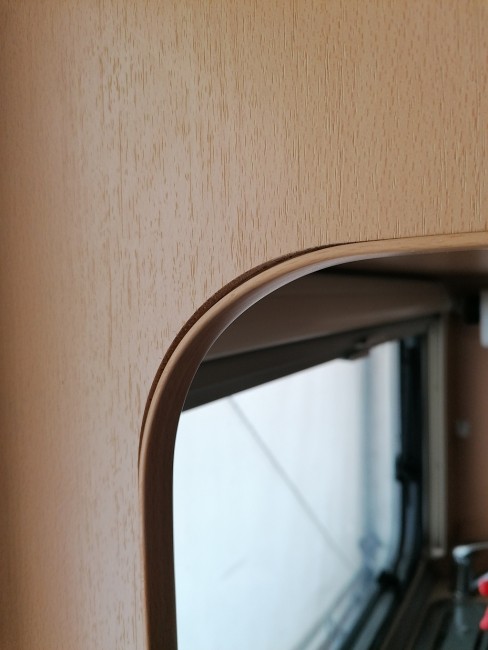

W moim budżetowym kamperku odłażą plastikowe listwy typu T na krawędziach sklejki 16mm. Podgrzewałem je opalarką i zmiękłe wróciły na swoje miejsce ale po dwóch miesiącach znów odłażą. Mogę powtórzyć zabieg ale jednak to słabe rozwiązanie. Czy istnieją profile T 16mm o dobrej jakości i trwale utrzymujące kształt? Czy możecie coś polecić? Czy jednak muszę inaczej wykończyć te krawędzie, np. fornirem naturalnym lub okleiną. Podpowiedzcie, może istnieją lepsze sposoby.

Skwarek napisał/a:
Oj nie rób tego :gwm
Nigdy nie opalarką. Opalarka usztywnia profil i po pewnym czasie pęka.
Odklej całość , nagrzej w gorącej wodzie , wyciągnij aby długość była adekwatna do powierzchnie na którą przykleisz listwę.
Do wklejenia możesz użyć kleju poliuretanowego lub kontaktowego typu np. Patex Uniwersal

Andrzej 73 napisał/a:
Ale czy po tym jednak pracochłonnym zabiegu listwa znów się nie skurczy?
Dlaczego krawędzie powinny być oklejone listwą PVC a nie inaczej? czy okleiną?

Dzięki. Noo fajna maszyna, podoba się, widziałem jak one pracują. Tylko jak tą metodą okleinować otwór i wewnętrzne krzywizny? Pozostaje ręczna robota. No i frezowanie krawędzi, nie znalazłem węższych oklein niż 22mm, więc do zebrania ręczną frezarką byłoby sporo ~6mm.

Ręczna frezarka i dobierasz frez promieniowy i jedziesz.
Wewnątrz zrobisz to ręcznie. Ważne żeby użyć dobry klej i dobrze docisnąć.
Skwarek napisał/a:
Nie tak dużo , bo z każdej strony po 3mm. :-P
A ha , jak będziesz jechał PCV to grubość 2mm, będzie ładniej wyglądać.

Myślałem, że da się jakoś łatwiej. Skłaniam się jednak do drewnianej naturalnej okleiny. Są praktyczne forniry modyfikowane na fizelinie z klejem na gorąco, potnę na paski i żelazkiem przyprasuję. Sklejka szafek jednak ma tylko 12mm. Mam nożyk kątowy do obcinania krawędzi. Frezarką się boję bo zły dostęp, zwłaszcza na zakrętach i wystarczy chwila nieuwagi by robotę szlag trafił.

Tak Andrzeju ale za cholerę ta moja mini frezarka do krawędzi nie mieści się w tym otworze ;) tak by fez był odpowiednio prowadzony. Na strychu znalazłem grubą okleinę dębową 1,5mm, odciąłem pasek na 14mm (twarde drewno) ale nawet bez moczenia dobrze układa się na krzywiznach otworu. Wiem jak prowadzić nożyk z uwzględnieniem przebiegu słojów okleiny tak by nie zadzierało. Będę próbował :spoko
