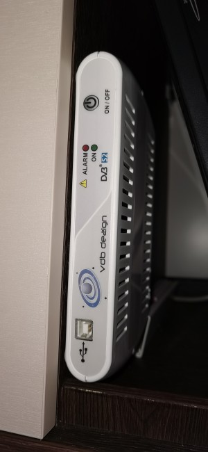

W moim obecnym kamperze mam zestaw sat vdb design GT Sat 6.8
link
dokupiłem do całości moduł CI+ i zong.
Po włączeniu ustawia się na Astrę i nie potrafię tego zmienić. Z listy satelit wybieram Hotbird, włączam wyszukiwanie kanałów, talerz się nie rusza, znajduje kilkaset kanałów ale z astry...
Spotkał się ktoś może z tym zestawem?
Strony w necie nie mają, tylko sprzedawców znalazłem....
Próbowałem w szczerym polu przy bezchmurnym niebie....

najpierw zmień ustawienia anteny tak aby wyszukiwała Hotbirda (o ile jest taka opcja, bo sa takie automaty tylko z astrą) a dopiero potem uruchom wyszukiwanie kanałów w TV

papamila napisał/a:
Ja nawet Astrę wywaliłem z listy satelit, a ona po włączeniu i tak się na nią ustawia... :gwm
Będziesz Jarecki na dniach w okolicach półwyspu??
Kurde w starym megasacie guziczek wciskałem i znajdował co chciałem

rigg napisał/a:
hej, NIE SKASOWAŁEŚ Astry z anteny, jedynie wywaliłeś ją z ustawień w TV
a antena dalej jest ustawiona na Astrę
masz jakąś opcję wyboru/ zmiany satelity w sterowniku anteny?

papamila napisał/a:
rigg napisał/a:
auto jest z rynku francuskiego?
Nie, auto z Niemiec. Nie mam pojęcia jak się dostać do sterownika anteny, tyle co menu z tv.
Jutro będę dzwonił i się umawiał na wizytę w serwisie Benimar w Wejherowie bo odkleiła się blaszka od osłony szyby kuchenki gazowej, a że auto na gwarancji to sobie "rąk nie będę brudził"
Mają tam kogoś od anten i może on sobie poradzi bo mi pomysłów brak.

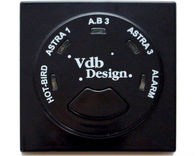

Jeszcze poszukam w sieci albo zadzwonię do serwisu, na dzień dzisiejszy znalazłem tylko taki dodatek którym szybko można zmieniać satelity. Niestety koszt jak za przełącznik kosmiczny...
https://www.motorfit.de/w...en/a-1928506848
