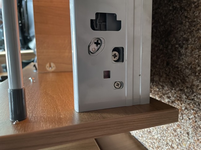

Witam Was,
Mam moze trywialny problem ale za żadne skarby nie mogę wyciągnąc szuflad z zawiasów w kuchni a musze się dostać do zlewozmywaka. Na zdjęciu pokazałem bok szuflady z mechanizmem Top System. Tam jest taki mikro przycisk który po naciśnięciu podnosi pod spodem zapadkę do góry ale ani proba wyciągnięcia szuflady z rolki ani podnosząc ją do góry nie uwolniła jej. Czy wiecie może jak to działa? Bo na pewno inaczej niż mam w domu w kuchni z systemem Bluma
Plik ściągnięto 15 raz(y) 360,16 KB
Piwa: 355/86
Wysłany: 2022-04-04, 17:49
Zapodaj fotkę od spodu szufladki.
Wygląda jak tandembox , ale nie jestem pewny.

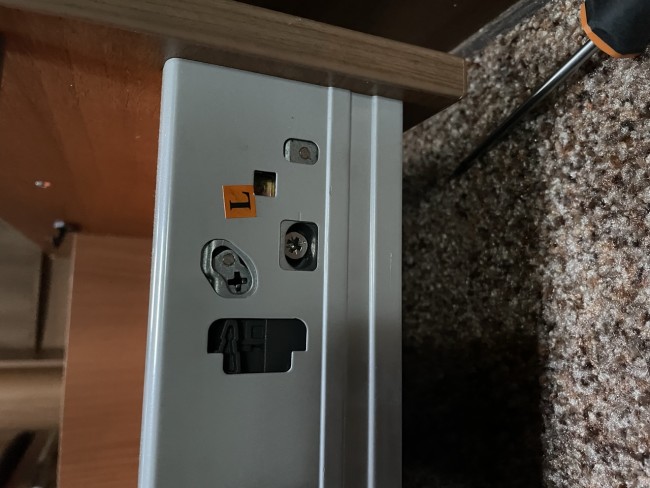

Zdjecia w załączeniu

Wygląda jak
Modern Box - GTV
https://youtu.be/6yru5DA01Ns
Piwa: 355/86
Wysłany: 2022-04-04, 18:23
Wyciągnij do końca szufladę zwolnij boczne zaczepy i pociągnij do góry szufladę.
Powinno wyjść jak nie to musisz do mnie zadzwonić , to wytłumaczę.

Voku napisał/a:
Wygląda jak
Modern Box - GTV
Tak to jest na filmie pokazowym. W rzeczywistości trzeba lekko szarpnąć do góry.
Niekiedy nawet nieco mocniej :haha:
Czy to będzie tandem , blumotion czy lagerbox lubi się tak dziać.

Dziękuję znam te filmiki. Jednak w moim przypadku żadna z szuflad nie chce ani drgnąć. Tak jakby mialy jeszcze jakąś blokadę oprócz tej widocznej na filmiku. Probowałem z naprawdę dużą siłą i z impetem ciagnąć i unosić i nic.

Mirekmat napisał/a:
Witaj.A może trzeba wykręcić tą śrubkę na krzyżakowy śrubowkręt z drugiej strony musi być taka sama.Powodzenia
Nie, one służą do regulacji oraz odłączania frontu szuflady od systemu

Wysłany: 2022-04-04, 20:24
Zapodaj fotkę z drugiej strony szuflady z oznaczeniem R

Andrzej 73 napisał/a:
Oznaczenia nie ma ale to druga strona
Plik ściągnięto 14 raz(y) 240,33 KB
Piwa: 355/86
Wysłany: 2022-04-05, 07:45
Zadzwoń do mnie , bo widzę małą różnicę więc może mieć wpływ na odblokowanie zapadki.
Piwa: 355/86
Wysłany: 2022-04-05, 16:54
Przeanalizowałem tą prowadnice jeszcze raz. Jest taka sama jaką wysłałem Tobie fotki.
Spróbuj nacisnąć z boku szuflady plastikowe przyciski i sprawdź od spodu szufladki czy zapadka się chowa.
Jeśli się chowa to wysuń ją. Musi wyjść.
Jak nie to WD i dalej tak jak mówiłem. :spoko

Dzięki pomocy Andrzeja udało sie rozwiązać problem. Prowadnice z racji wieku (9 lat) tak sie zapiekły że bez popsikania WD40 nie chciały ruszyć. Dzięki Wszystkim za pomoc
Piwa: 355/86
Wysłany: 2022-04-06, 08:49
Taka mała informacja dla potomnych.
Kampery zimują często w nieogrzewanych pomieszczeniach i z zamkniętymi szufladami , co wpływa na tworzenie się wilgoci a co za tym idzie prowadnice szuflad śniedzieją /rdzewieją.
Proponuję po okresie "uśpienia" kampera przesmarować prowadnice szuflad. Jeśli nie pomoże , to na pewno nie zaszkodzi. :spoko
