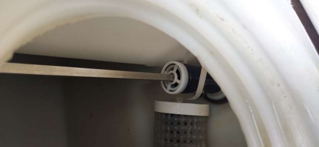

Witajcie,
dzisiaj pierwszy raz w moim nowym domku zalewałem wodą zbiornik czystej wody. Poprzednik nie miał spustu awaryjnego, ale tu pomógł jak zawsze Jarek. Nie chciałem mu jednak więcej zawracać głowy w niedzielę, a po napełnieniu 20l znowu zaczął spuszczać wodę. Tym razem jednak zawór bezpieczeństwa był zamknięty, a kiedy odkręciłem pokrywą zobaczyłem, że wody nalewa się tylko do takiego sitka (zdjęcie) a powyżej przez to sitko woda wypływa. Nie wiem jak to zamknąć, a nie chcę nic urwać. Może ktoś podpowie?

Nigdy czegoś takiego nie widziałem. Woda ucieka pod zbiornik? No bo sitko to bym bardziej widział ssaka pompki. To wtedy ucieka bo masz cos jeszcze otwarte w układzie.

EwaMarek napisał/a:
Ucieka przez to sitko pod kampera bezpośrednio ze zbiornika. Obok zbiornika jest ten standardowy spust i bezpiecznik temperatury. Oba mają oddzielne rurki. To mi wygląda na zabezpieczenie przed przelaniem zbiornika, ale jest ustawione na 20 litrów i tyle zbiornik trzyma, a później górą wylewa się przez to sitko. Taki też zapis jest na korku wlewu 110L strzałka w dół 20L i obok kranik - niestety nie umiem załączyć zdjęcia wyskakuje "błąd ogólny"

Robert-4 napisał/a:
te 20l na czas podróży, DMC się kłania :-P

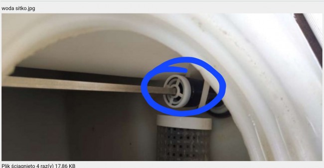

Robert-4,
Nie wiem czy dobrze rozumiem a mam identyczny spust wody. Na Twoim zdjeciu obrysowałem spust niebieskim kółkiem. U mnie żeby napełnić zbiornik muszę pokrętłem zakręcić w prawo ten zrzut wody. I tyle.

LukF napisał/a:
Robert-4,
Kolego, to dokładnie to samo. Bałem się urwać - czyli kręcić w prawo?
Dzięki

Robert-4 napisał/a:
Dzięki
Tak. Normalnie musisz do oporu zakręcić.

Wysłany: 2022-04-25, 13:05
Działa :)
Dzięki LukF

Ten zawór wody często się psuje. Jest kiepski wykonany.
Zakręcając w prawo do oporu jest zamknięty.
Z tej pozycji odkręcając go w lewo o 3/4 obrotu pozostaje woda na czas podróży czyli np. 20 litrów. Łącznie max trzy pełne obroty w lewo jest wpełni otwarty.
