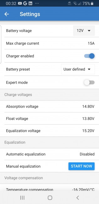

Witam jak ustawiacie - jaki parametru w aplikacji Vicron connect do kontolera mppt Victon dla akumulatora kwasowego ołowiowego . Jaki rodzaj akumulatora którą opcje ??

Ja dla solara 180W mam ustawione jak na zdjęciu (user defined) i działa bez problemu. Skoryguj tylko prąd do swojego solara. Kwasowka Varty LA95 AGM.
