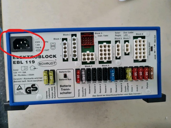

Panowie czy ktoś mnie naprowadzi i czy dobrze rozumuje?
Wystarczy podłączyć przetwornicę pod to gniazdo komputerowe (zaznaczone) żeby mieć 230V w oryginalnych gniazdkach?

Voku napisał/a:
Nie Panie :ok
DO tego gniazda podłącza się 230V, by mieć 12V w całej budce (tak w skrócie).
Przetwornicę trzeba wpiąć w obwód 230V, by mieć zasilanie w gniazdach :spoko

Wysłany: 2022-04-26, 21:55
Ok dzięki czyli trzeba szukać gdzieś bliżej bezpieczników. Szkoda tylko że mam je po drugiej stronie kampera niż przetwornice :D

Skoro ta wtyczka wyżej 230V o którą pytałem odpowiada za 12V to wystarczy ją rozłączyć i nic nie będzie się ładować i działać na 12V po podpięci przetwornicy. Do przetwornicy można zastosować automatyczny przełącznik [przetwornica-siec] https://allegro.pl/produkt/automatyczny-przelacznik-zrodla-zasilania-apz-1-53942823-f8a4-48bc-a73b-a0a0d7037743
Ale osobiście wolę ręczny [agregat-siec] https://electrus.pl/product-pol-1521-Przelacznik-siec-agregat-SVK2-63A-2P-400V-TRACON.html
Ostatecznie można podłączyć przedłużacz, ale chciałem wykorzystać gniazdko 230V w garażu.

ok czyli wystarczyło napisać że nie jest to zalecane i tyle. Najlepiej zrobić osobną instalację. Teoretycznie własnie chciałem pominąć energoblok bo wychodzi na to że wystarczy odłączyć tą wtyczkę z pierwszego postu aby na energoblok nie szło napięcie z sieci i przetwornicy.
Ale jak ktoś napisał nie znam się tylko sobie tak głośno myślę.
W przyczepie miałem przetwornicę puszczoną na oryginalną instalację 230V i działało to dobrze.

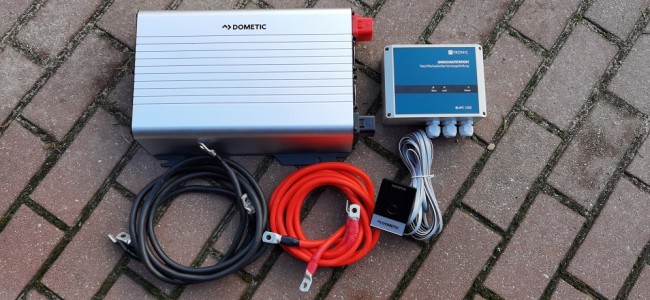

Z mojego kampera wymontowałem przetwornice ( nadal na sprzedaż z całym zestawem) i był do niej podłączony box który automatycznie wybierał źródło 220v ( to niebieskie pudełko na foto) do niego były podłączone przewody od gniazda w kuchni (expres do kawy) i sypialni (tv)
A tu info o tym ustrojstwie
Rozdzielnia H-Tronic MPC 1000, 1114530, 4260003173828
Rozdzielnia MPC 1000 przejmuje za Ciebie - sterowaną mikroprocesorowo - wybór pomiędzy dwoma dostępnymi źródłami napięcia 230V. Typowym zastosowaniem jest zastosowanie rozdzielni jako obwodu priorytetowego sieci na terenach kempingowych lub zewnętrznych, w których występuje automatyczne przełączanie między napięciem zewnętrznym (sieć publiczna) a napięciem wewnętrznym (falownik).
Przykład zastosowania:
W przyczepie kempingowej konsumenci elektryczni są zwykle zasilani napięciem 230 V przez zamontowany na stałe falownik. Istnieje również możliwość podłączenia zewnętrznego napięcia 230V np. Na kempingu poprzez zewnętrzne gniazdo przyczepy. Jeśli zewnętrzne źródło napięcia zostanie podłączone przez gniazdo zewnętrzne bez uprzedniego odłączenia falownika od sieci, może dojść do uszkodzenia falownika lub obciążeń elektrycznych. Rozdzielnia automatycznie przejmuje wybór z dwóch dostępnych źródeł napięcia. W zależności od przyłożonego napięcia (zewnętrzna sieć lub falownik) drugie wejście jest natychmiast odłączane, aby nie doszło do uszkodzenia falownika lub odbiorników elektrycznych. Możesz użyć obwodu master / slave, aby określić, które ze źródeł napięcia (publiczna sieć lub falownik) powinno być używane w pierwszej kolejności, jeśli oba źródła są dostępne.

Oczywiście są przełączniki sieci i wielu kolegów na CT to stosuje.
Osobiście nie lubię ingerować w elektronikę oryginalną która jest w ostatnich latach bardzo wrażliwa na różne dodatkowe instalacje. Kolejną kwestią jest , że jeżeli się zacznie coś dziać to już jeden temat mamy wykluczony.
Z tego co ostatnio słyszałem nawet jeden kamper z naszego forum zfajczył się przez rozbudowaną własną twórczością elektryką.
Ja zrobiłem sobie sieć gniazdek 230V poprowadzonych z przetwornicy i mam pewność że nic się nie sfajczy przez większe obciążenie istniejącej pierwotnie sieci.
