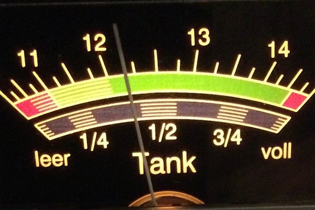

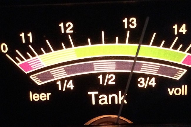

Witam, jesteśmy w drodze do Norwegii i mamy problem elektryczny. Najpierw rozładował się nam akumulator pokładowy. Po pobycie na kempingu (podpięci do prądu) wszystko jakby wróciło do normy. Dziś próbuję odpalić kampera i nic. Napięcie na obu akumulatorach 11.9V. Pomogły - ale też z oporem- kable rozruchowe. Zatrzymaliśmy się na kempingu aby podładować za pomocą 230V i widzę, że pokładowy się ładuje, samochodowy nie bardzo. Próbowałem uruchomić auto - słyszę ciche wrrr i nic. W czym może być problem i jak to sprawdzić? Pomocy!

W tej chwili. I dalej nie mogę uruchomić auta…
Plik ściągnięto 6 raz(y) 135,09 KB
Plik ściągnięto 5 raz(y) 119,85 KB

Wysłany: 2022-06-05, 20:57
jolka.g napisał/a:
Nie przechodzi… komunikat nie określono typu postu…
Wrzuć na YT i zapodaj link.
Edit:
Domyślam się, że te 2 wskazania na foto to napięcia akumulatorów, jednego i drugiego.
Wkładasz kluczyk w stacyjkę, wciskasz sprzęgło, próbujesz uruchomić silnik i...
Tu właśnie jest klucz usterki, dlatego chciałbym to usłyszeć.

Wysłany: 2022-06-05, 21:22
Obejrzałem.
Zachowanie wygląda jakby rozładowany akumulator rozruchowy. Napięcie wskazywane jest potencjalne/jałowe, podczas próby uruchomienia silnika pobór prądu z tego akumulatora powoduje spadek napięcia poniżej możliwości wykonania czynności przez rozrusznik.
Dopuszczam jeszcze możliwość słabego kontaktu klem na biegunach w akumulatorze rozruchowym, sprawdzić i ew. grube połączenia wyczyścić do połysku.
Jak jest czysto i dobry kontakt, to doraźnie:
Jeśli jesteś podpięty pod słupek 230V i normalnie ładujesz akumulator pokładowy, to znajdź kawałek kabla i jedną żyłą prowizorycznie, zewnętrznie połącz ze sobą plusy obydwu akumulatorów na noc, niech dzieki temu zabiegowi ładuje się też aku rozruchowy. Jeśli ten zabieg pomoże odpalić rano silnik to w kolejną noc śpijcie spokojnie. Będziemy działać.
