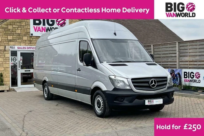

Mam auto w takiej wersji nadwoziowej:
i nad przednią szybą znajduje się całkiem duża płaska przestrzeń, można by tam zmieścić całkiem przyzwoity panel, szczególnie jeśli przeniesie się tą fabryczną antenkę od radia. I wtedy stawiam auto nosem na południe i słoneczko nie dość, że mi nagrzewa przedsionek to jeszcze podładowuje baterie.
Wadami takiego rozwiązania jest to, że panel będzie się brudzić w czasie jazdy. Z drugiej strony zaletą tego rozwiązania jest to, że nie będzie problemu ze zlodowacianym śniegiem, bo raczej się będzie z takiego panelu zsuwał...
Obawiam się jednak, że panel w tym miejscu będzie narażony na jakieś tam kamienie spod kół, bo skoro potrafią dolecieć na środek szyby ciężarówki, to jest to mniej więcej taka wysokość...
Rzućcie we mnie swoimi przemyśleniami w tym temacie!

1 - od kilku lat mam tak zamontowany elastyczny panel (nad przednią szybą). Działa nic go nie rozbija nawet konary które po nim szorują (po zadupiach jeżdżę).
http://www.njz.pl/2019/ne...ach/photo4.html
O, dzięki, to dobra wiadomość.
