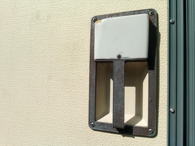

Witam , potrzebuję pomocy w identyfikacji uchwytu ( a własciwie lampy) znajdujacej się przy wejściu. Zacząłem odbudowę zakupionego niedawno Peugeota Autostar , w którym przy uchwycie znajduje się mocno "naruszony" klosz lampy . Czy ten typ uchwytu jest jeszcze osiągalny ? ( tak naprawdę zależy mi na samym kloszu ). Z góry dziękuję za każdą podpowiedź, pozdrawiam.

Jak nie szykujesz go pod żółte blachy, to raczej poszukaj jakiegoś zamiennika, najlepiej LED :ok
Znalezienie nowego klosza będzie raczej karkołomne.

Dzięki za radę , ale obawiam się trochę ,że będzie problem z zabudowaniem nowej klamki w miejscu wycięcia . W tej oprawie tez mam wstawioną żarówkę ledową , chciałbym jednak wymienić klosz , bo widać ,że tej już chyba był dorabiany .

Jak słusznie i naukowo wyjaśnił kol.Banan - szansa na znalezienie czegoś takiego jest znacznie mniejsza, niż na znalezienie zimnego pilsnera w tabernakulum w kościele :aniolek . Przyczepy i kampery to dobro produkowane zazwyczaj w niskich seriach i w dodatku w różnych wersjach - więc po latach ślad po tym znika. Musisz pogłówkować i coś dorobić, dopasować, przerobić itp.

Mogę tylko podpowiedzieć, że pozostaje ci wykonanie samodzielnie. Z kawałka drewna zrobić kopyto. Opalarka odpowiedni kawałek plastiku i może za drugi razem wyjdzie jak trzeba.

Piękne dzięki za wszystkie podpowiedzi , w tej sytuacji pójdę za radą i spróbuję "wystrugać " coś z dostępnych materiałów , pozdrawiam.

A odkręć ten klosz od klamki i zrób zdjęcie jak to wygląda z boku . Interesuje mnie głównie jaką to ma grubość i mniej więcej jakie wymiary . Skoro to jest klamka w drzwiach to obstawiam że pewnie jakieś 5x8cm i grubość tego co widać to pewnie jakieś 3-5mm.
Jeśli ten klosz to głównie to co widać (nie ma jakiś skomplikowanych kształtów w grubości ) to można to bardzo prosto dorobić z białej plexy .
Trzeba dokładnie pomierzyć (wymiary główne , promienie łuków i rozmieszczenie otworu montażowego), narysować w jakimś programie do rysowania (Corel, CAD, itp) i zlecić wycięcie w firmie, która robi usługi wycinania laserowego z tworzyw sztucznych. Jeśli nie masz możliwości sam narysować to firma która wycina zazwyczaj może zrobić to sama na podstawie odręcznego rysunku lub oryginalnej części.
Plexi powinna być tzw. opal , czyli taka jaką używa się do robienia np. reklam świetlnych . Jest ona biała, ale dobrze przepuszcza światło. Grubość zbliżona do grubości tego klosza (tej części widocznej).
Po wycięciu trzeba zaokrąglić narożniki, aby nadać temu kształt zbliżony do oryginału (za pomocą papieru ściernego o odp. gradacji), a na koniec całość (łącznie z górną płaską powierzchnią) wykończyć za pomocą drobnoziarnistej gąbki ściernej (np.od 3M) , takiej jaką stosują lakiernicy.
Po tej gąbce cały element zrobi się jednolity, satynowo-matowy i będzie wyglądał jak oryginał :spoko
