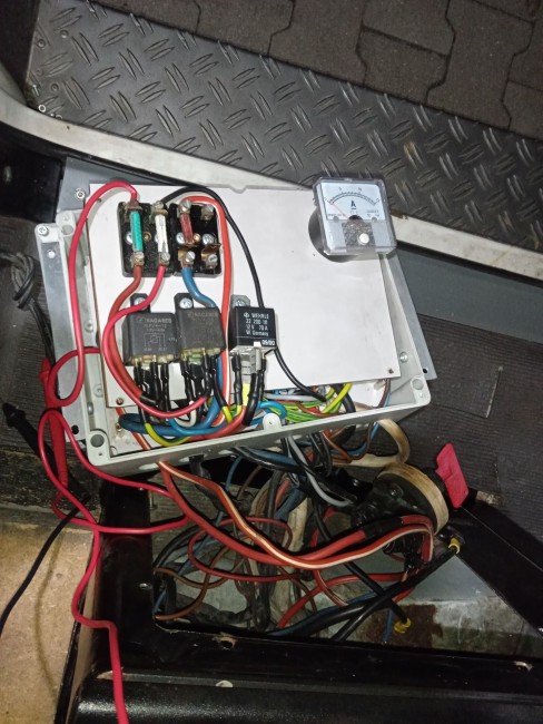

wiem, temat może się wydawać żałośnie prosty. Generalnie, chciałem dodać dwa gniazda 12v żeby móc ładować laptopy na 12v.
Szukając informacji w internecie, większość podpina te gniazda bezpośrednio pod akumulator. Ja bym chciał to właśnie ominąć, bo będzie to po prostu brzydko wyglądało jak jest nagle mnóstwo dodatkowych konektorów podpiętych będą pod akumulator.
Zatem, jak można podpiąć nowe urządzenia bez wpinania się w istniejące przewody? Bo tu istnieje ryzyko ich przeciążenia.
Czy to trzeba wtedy do energobloku? I czy to co jest na zdjęciu to właśnie to?
I w sumie pytanie czy to nie jest przekombinowanie i zbyt ciężkie do zrobienia skoro zadaje takie pytania? Generalnie ogarniam się mniej więcej w elektryce 12v, zatem samo gniazdo podłączę itp. ale brakuje, jak widać wiedzy, żeby móc to zrobić bezpiecznie.

Po pierwsze jeśli piszesz o 12 v to jego źródłem jest akumulator. Czy będziesz podpinał bezpośrednia do akumulatora czy pośrednio do szyny która jest zasilana z akumulatora nie ma znaczenia. Znaczenie ma jakiego potrzebujesz prądu tzn jakiego natężenia. Jeśli potrzebne ci jest duże natężenie np do przetwornicy to stosujesz bezpośrednie połączenie do aku na grubych przewodach. Jeśli to ma być np jakieś oświetlenie / mała moc/ to możesz wykorzystać już istniejącą instalacje. Inna sprawa nie wiem czy budujesz od nowa czy tylko dorabiasz kolejne gniazda. I jakiej tam mocy Ci potrzeba. Energoblok ma zabezpieczenia bezpiecznikami i np tam gdzie masz 10 A nie podłączysz żadnej mocniejszej przetwornicy.
