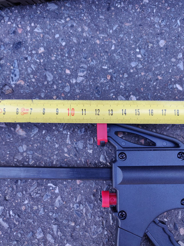

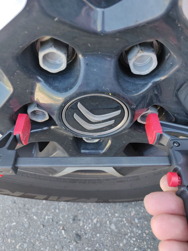

chyba masz rację. Tylko tak byłem w stanie zmierzyć. Dobra to trzeba jeszcze kupić felgę.
Piwa: 523/632
Wysłany: 2022-07-04, 21:33
No ale i tak źle mierzysz.
Od środka śruby do środka śruby. Użyj suwmiarki, będzie precyzyjniej.

No panowie....
To jest srednica okregu na ktorym sa sruby
W przypadku 5 mierzenie miedzy srubami. ....no type jest warte

Wysłany: 2022-07-05, 08:49
Tak czy siak wychodzi że jest 5x118 Taką felgę już zamówiłem.
