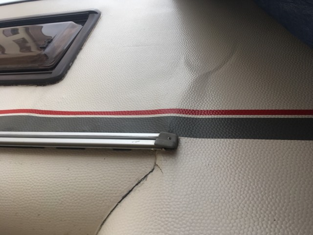

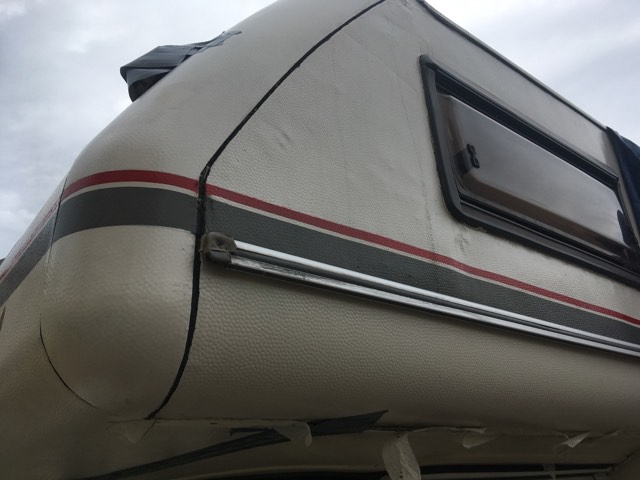

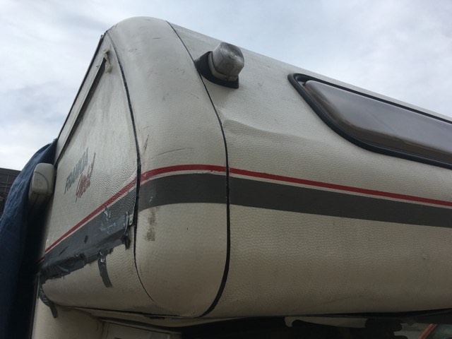

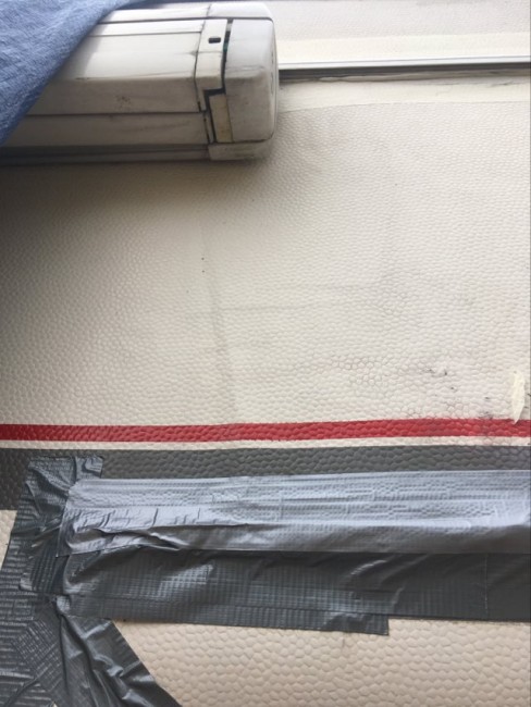

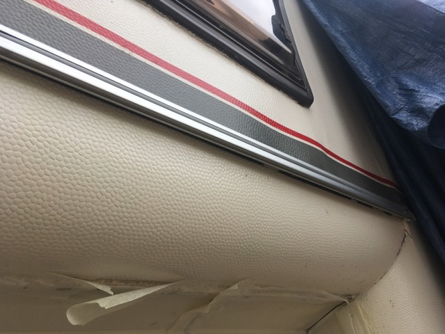

Hej!
Nie chce się zbytnio rozpisywać ale mniej wiecej opisze co się stało - w zaszłym roku kupiłam kampera, niestety handlowcy poukrywali cieknącą alkowę i umyli ręcę. Chcąc ją ratować, znajomi polecili mi osobę, która miała mi to tanio zrobić. Oczywiście okazało się, że jest to oszust, żadnych napraw nie zrobił a cały kamper jest rozkradziony. Teraz próbuję tą alkowę sama naprawić ale stanęłam w miejscu i nie wiem jak wybrąć z faktu, że cały laminat na niej się pofalował i konstrukcja tej alkowy siadła i zaczyna pękać mi w rogach, totalnie nie wiem jak to naprawić.
serwisy liczą sobie w okolicy 200- 300zł za godzinę, na co mnie już nie stać...
kurde, wiem, że tonę i chwytam się brzytwy ale pomyślałam, że może jest tu ktoś z okolić Olsztyna lub jest ktoś w stanie polecić jakąś kompetentną osobę, która mogłaby przyjechać i nawet ze 2-3 dni ze mną podziałać w nim lub tylko wytłumaczyć co mam zrobić, żeby ją ratować.
Tak na prawdę to jestem teraz na takim etapie, że chce tylko naprawić tą konstrukcję, nawet jakimiś podpórkami, cokolwiek, żeby móc wyruszyć - z niej nie korzystać, tylko zrobić pawlacz.
Jesteście w stanie kogoś polecić lub rzucić jakimś pomysłem?

To bardzo poważne i szerokie w rozmachu uszkodzenie, nie do uratowania. Nawet jak uda Ci się odzyskać sztywność konstrukcji, to deformacji poszycia już nie odzyskasz, zniekształcenia zostaną.
Ratuj się zwrotem z pomocą Prawników a jeśli to już niemożliwe, hm... chyba łatwiejsza będzie przeróbka na półintegrę. Jakakolwiek naprawa z całą przyjemnością bycia z Tobą 24/h to nie będą 3 dni, a 3 tygodnie optymistycznie licząc, może nas ponieść :idea

Jeżeli na szybko chcesz się dowiedzieć dlaczego alkowa osiadła to wyrzuć materac i całą konstrukcję łóżka. Twoim oczom ukaże się gnijąca drewniana konstrukcja, która fabrycznie była połączona z pionowymi ścianami alkowy i grodzią za siedzeniami. Całość stanowi(stanowiła) sztywny szkielet alkowy.
Odbudowa długa - liczona w miesiacach, a nie w dniach. Jeżeli samodzielnie nie zrobisz naprawy, to koszt naprawy przekroczy koszt zakupu...
Twój przypadek to klasyczny opis agonii kampera. No cóż ... taka jest smutna prawda.

Tak sobie myślę i .....
Może warto pomyśleć o założeniu na dach klasycznego kurnika od busa i wykonanie jakiegoś zgrabnego połączenia z resztą zabudowy. Kurnik z busa to koszt 500-1000zł.
Warunek jest taki, że pozostała część zabudowy jest zdrowa.

Alkowa osiadła i popękała bo cały szkielet który trzymał laminat przegnił i się rozleciał. To tak jakbyś wyjęła stelaż z fotela i dziwiła się , że tapicerka opadła.
To pewnie przeciekało latami i zgnilizna zrobiła swoje. Ratowanie tego w ten sposób, że zbudujesz nowy szkielet w środku i jakoś dociągniesz, dokleisz do tego to uszkodzone poszycie jest karkołomne i w sumie pozbawione sensu.
Kampery takie jak Twój, budowane były w ten sposób, że pierwsze powstawała konstrukcja szkieletu (również wszystkie meble i ścianki działowe) a na koniec pokrywane to było laminatem z zewnątrz. Robienie tego w odwrotnej kolejności i dodatkowo w oparciu o popękane i uszkodzone poszycie to marnowanie czasu i pieniędzy.
Jeśli kamper miałby pełnić rolę domku letniskowego na działce to można zrobić nowy szkielet w alkowie , pokleić połatać i jakoś to będzie ....... ale jak to ma jeździć po drogach publicznych to grubo ryzykujesz. To ma się trzymać kupy nie tylko stacjonarnie , ale ma wytrzymać napór powietrza podczas jazdy i wszystkie drgania i wibracje.
Pojedziesz takim ulepem , podmuch wiatru zerwie Ci alkowę i zabijesz jakiegoś Bogu ducha winnego użytkownika drogi lub pieszego.
Jedynym sposobem na uratowanie tego jest rozebranie do zera , zrobienie nowej konstrukcji i założenie nowych poszyć ..... ale to jest ogrom pracy i koszty grubo przekraczające wartość całego kampera.
Jest jeszcze jedna rzecz o której warto wspomnieć. Skoro ta alkowa przeciekała tak długo i skutecznie, że zostało z niej tylko popękane zewnętrzne poszycie, to jest niemal pewne , że w niewiele lepszym stanie jest cała reszta zabudowy. Zrobisz remont alkowy , zmarnujesz sporo cennego czasu i worek pieniędzy , a za chwilę spadnie Ci na głowę sufit.
Są takie sytuacje , kiedy trzeba sobie powiedzieć dość. Teoretycznie wszystko da się naprawić .... tylko nie wszystko ma sens.
