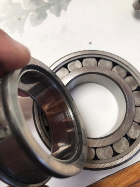

obawiam się, że podany przeze mnie numer części jest jednak zły i od nowszej skrzyni, więc te, które podałeś pewnie też nie będą pasować.
moje łożysko ma podobne wymiary jak to, ale dochodzi w nim faza o średnicy +/- 45 mm i głębokości 2 mm

Czy bez tej fazy, ale cieńsze o 2 mm miałoby sens, czy i tak by źle siedziało na wale?

kupujesz łożysko bez fazy, zanosisz do tokarza i prosisz o wykonanie fazy, odbierasz gotowe.

Biorę takie rozwiązanie pod uwagę, tylko stal łożyskowa jest bardzo twarda i nie wszędzie mają czym to zrobić...

mają tylko nie każdemu się chce. Kiedyś parę łożysk tak przerobiłem ale jest to trochę zabawy bo jak zauważyłeś łożysko obrabia się dość opornie :wyszczerzony:

udało się na wsi znaleźć tokarza od traktorów, wytoczył co trzeba, łożysko weszło na wał, tylko mam wrażenie, że jednak jest głośniejsze od oryginału, ale żona twierdzi, że się czepiam :P

Może poprostu masz łożysko z innym luzem wstępnym i temu.
