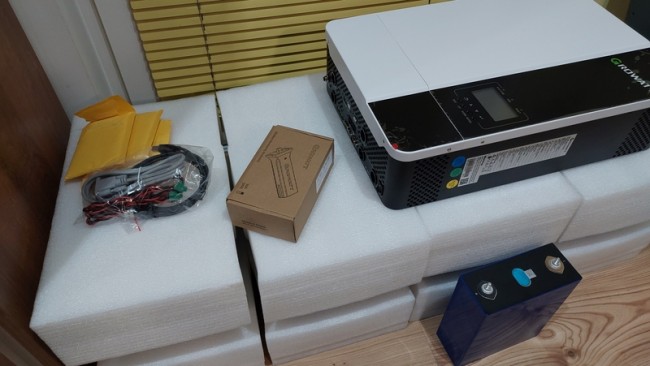

Jestem w trakcie projektowania mojego wymarzonego pojazdu karawaningowego (bo nie do końca będzie to tradycyjny kamper) i jestem teraz na etapie układu zasilania właśnie.
Ponieważ wszystko w temacie zasilania co do tej pory miałem, zrobiłem, użytkowałem , pomimo iż było na swój sposób innowacyjne, dobrze działało i na tamten czas było można powiedzieć "odpowiednie" , zawsze wiązało się z mniejszym lub większym kompromisem .
W obecnym kamperze mam 400Ah LiFePO4 i 800Wp fotowoltaiki , co daje mi praktycznie niezależność energetyczną ...... ale zawsze jest jakieś ale ....... jest i tutaj.
Ta niezależność energetyczna jest pełna i 100-procentowa, ale w zakresie tych urządzeń z jakich korzystam i sposobu w jaki to robię.
Apetyt rośnie w miarę jedzenia i dzisiaj dla mnie pod pojęciem "bez kompromisów" mieści się sporo więcej niż jeszcze rok,dwa czy trzy lata temu.
Jeśli ma być bez kompromisów to musi być jak w domu , a to w temacie układu zasilania oznacza 230V/50Hz o obciążalności kilku kW i banku energii rzędu przynajmniej kilkunastu kWh , rezygnację z 12V praktycznie w ogóle , klimatyzacja/ogrzewanie oparte o pompę ciepła, zestaw fotowoltaiki o mocy adekwatnej do zapotrzebowania (3-4kWp), układ wentylacji i rekuperacji , "domowe" sprzęty AGD, itp.
Wspomniany pojazd, który aktualnie projektuję i który mam zamiar zbudować to ponad 8 metrowa naczepa (nie przyczepa) kempingowa, która ciągnięta ma być przez F150 z zaczepem siodłowym. Pojazd poza funkcją naczepy kempingowej będzie również czymś w rodzaju HomeBoat'a .... czyli mówiąc krótko będę toto mógł wrzucić do wody :wyszczerzony:
Szczególnie to drugie zastosowanie determinuje większe wymagania odnoście układu zasilania , a z kolei gabaryty naczepy i brak ograniczeń (a raczej mniejsze ograniczenia) odnośnie wagi dają mi spore możliwości .
Na chwilę obecną konkrety odnośnie planowanego sprzętu są następujące :
Inweter Off Grid firmy GROWATT o mocy 5kW mogący współpracować z bankiem energii 48V, 6 lub 8 paneli 400-450Wp (2,4 - 3,6kWp), bank energii własnej produkcji złożony z 16 ogniw EVE 280Ah (280Ah/48V, czyli około 15kWh) , oraz układ automatyki i zarządzania mocą oparty o urządzenia Smart Home sterowane przez serwer z Home Assistant.
Jest to zestaw jak do małego domku jednorodzinnego ......... ale o to właśnie chodzi :ok
Do tradycyjnego kampera do 3,5t to sporo za dużo (zwłaszcza jeśli chodzi o wagę ;) ) , ale do większych ...... czemu nie ? :mrgreen:
Mam już trochę sprzętu na miejscu , reszta w drodze. Jak dotrą BMS'y to zabieram się za bank LiFePO4.
Jeżeli kogoś z Was to interesuje to mogę kontynuować i co jakiś czas pokazywać postępy .
Plik ściągnięto 19 raz(y) 275,26 KB
